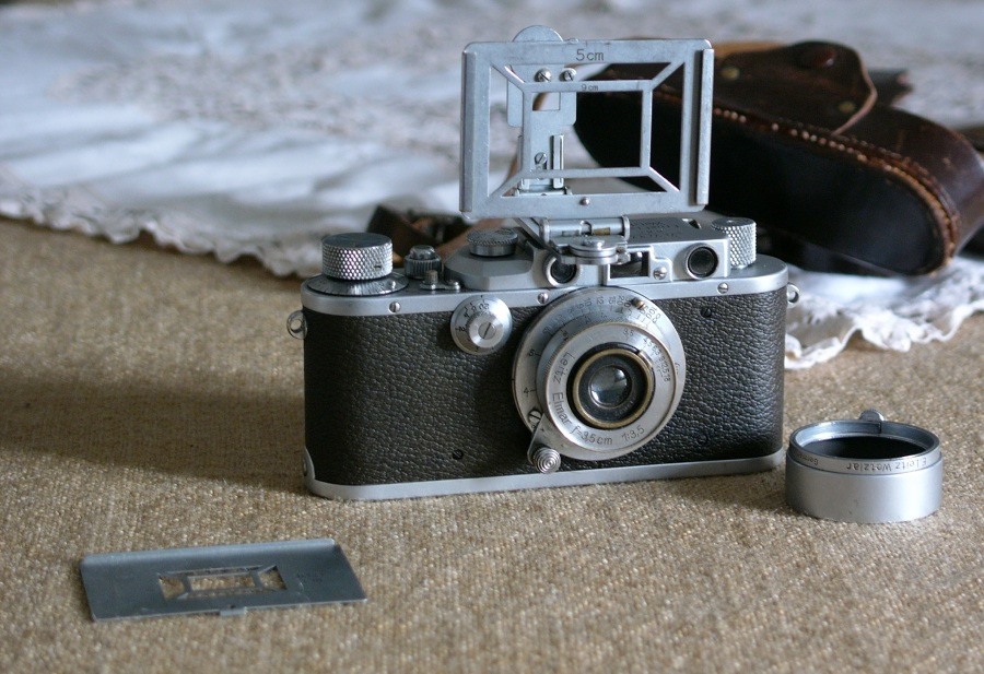

vor 47 Minuten schrieb thomas_schertel:
Diese Kombination ist auch sperrig:
Leica III, Elmar 3,5 cm, RASUK
Gruß
Thomas
Der RASUK ist aber nur für 5cm! Die 3,5cm Variante hätte dann DIN A6 Format ;)

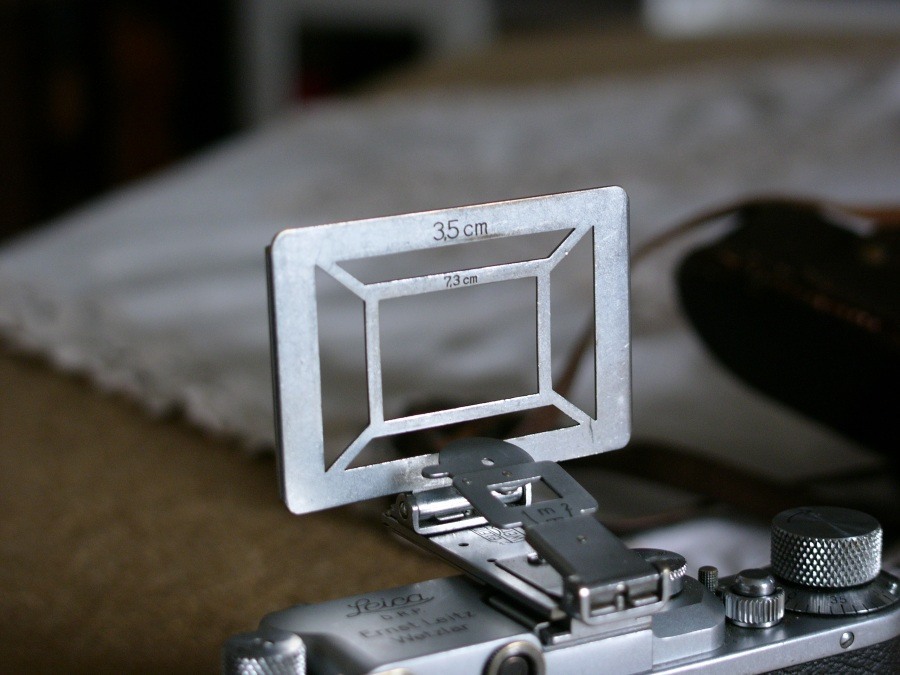

vor 26 Minuten schrieb ALUX:
Schau mal genau hin. Beim alten Rahmensucher kann man das Vorderteil um 180° drehen.
Gruß
Thomas
vor 5 Minuten schrieb thomas_schertel:
Gruß
Thomas
Stimmt, Du hast recht! Ich habe zuhause ja auch so ein Teil vitriniert. Habe ich wohl schon zu lange nicht mehr in den Händen gehabt ... ;)
