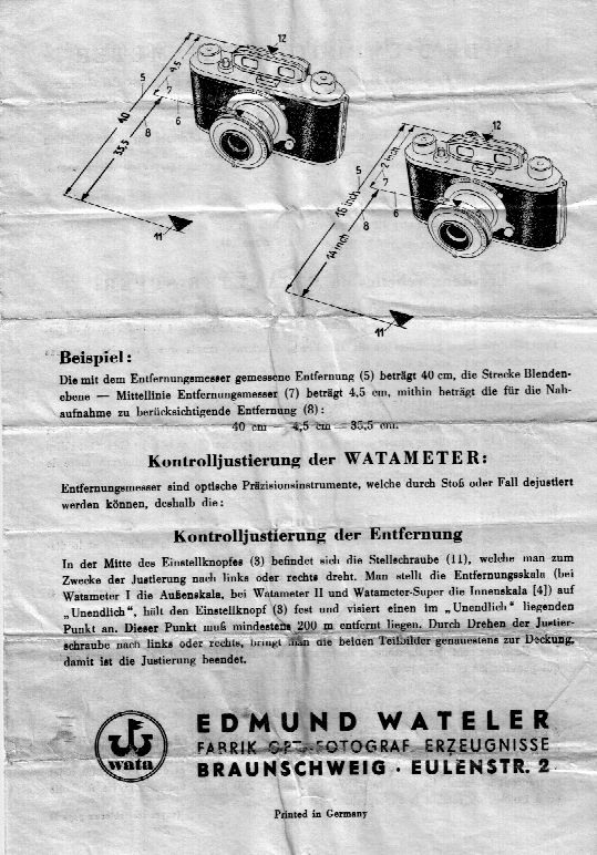

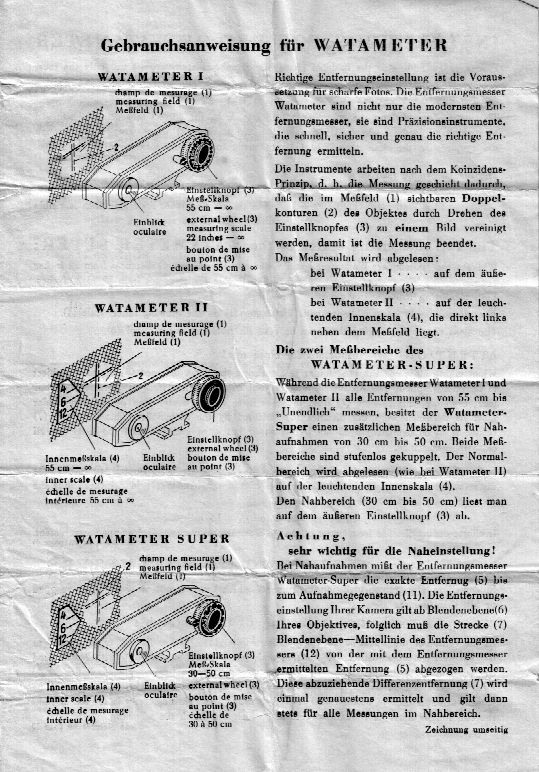

jerzy Posted November 12, 2020 Share #1 Posted November 12, 2020 (edited) Advertisement (gone after registration) bis jetzt war ich der Meinung, dass die Entfernung vom Objekt bis zu Filmplane gemessen und angezeigt wird. Doch jetzt bin ich auf die Bedienungsanleitung von Watameter gestossen und dort wird gemeint, dass die Entfernung bis zur Blendenebene gilt. Welcome, dear visitor! As registered member you'd see an image here… Simply register for free here – We are always happy to welcome new members! Können die sachkündige Forenten das bestätigen? Danke. Edited November 12, 2020 by jerzy Link to post Share on other sites Simply register for free here – We are always happy to welcome new members! Können die sachkündige Forenten das bestätigen? Danke. ' data-webShareUrl='https://www.l-camera-forum.com/topic/315051-nahbereich-entfernung-messen/?do=findComment&comment=4078856'>More sharing options...

pop Posted November 12, 2020 Share #2 Posted November 12, 2020 Typischerweise beziehen sich die Angaben auf der Skala am Objektiv (und in den Werbeunterlagen) auf die Distanz von Bildebene nach Objektebene, wenn nichts anderes angegeben ist. Mir ist z.B. bei Videocameras und ähnlichen auch schon der Abstand des Objekts von der Frontlinse begegnet. Wenn die Anleitung Deines Entfernungsmessers ausdrücklich die Objektweite nennt, dann wird das wohl so sein. Wie schwierig ist es, das mit einer einfachen Messung zu überprüfen? So ganz geheuer ist mir die Sache trotzdem nicht. Woher kennt denn das WATA die Brennweite des verwendeten Objektivs, oder ist es nur zur Verwendung mit einer fixen Brennweite gedacht? Link to post Share on other sites More sharing options...
Talker Posted November 12, 2020 Share #3 Posted November 12, 2020 (edited) Warum hat man dann die Lage der Filmebene mit einem Strich, einer eingeprägten Linie auf dem Gehäusedeckel gekennzeichnet? Ich habe die Markierung bei Makro- Aufnahmen zur Entfernungsmessung immer benutzt ( damals ohne gekoppelte Entfernungsmesser) Edited November 12, 2020 by Talker Link to post Share on other sites More sharing options...
romanus53 Posted November 12, 2020 Share #4 Posted November 12, 2020 Josef Stüper, Die photographische Kamera, Wien 1962, S. 40, beklagt, daß es keine einheitliche Regelung für die Basis der Entfernungsskala gibt und verweist auf die Angaben der Hersteller, entweder in Anleitungen oder, wie von Talker beschrieben, auf der Kamera markiert. 2 Link to post Share on other sites More sharing options...

pop Posted November 12, 2020 Share #7 Posted November 12, 2020 Advertisement (gone after registration) Ich habe mir jetzt noch den Teil des Texts angesehen, der oben mitgeliefert wurde. Eigentlich ist alles klar: der Entfernungsmesser misst die Distanz von einer Kerbe am Gerät bis zum Objekt. Der ganze Rest des Texts (soweit hier wiedergegeben) schildert, wie man die abgelesene Distanz auf die Entfernungsskala des Objektivs überträgt. Dabei geht der Text davon aus, dass die am Objektiv eingravierte Distanz ab der Blendenebene gilt, was für viele Kameras wohl ganz einfach nicht zutreffen dürfte. Die BA der jeweiligen Kamera wird Auskunft geben können. Oder ein Massstab oder ein Laser-Entfernungsmesser. Schade ist oben der Text nicht ganz vorhanden. 2 Link to post Share on other sites More sharing options...
M3Tom Posted November 12, 2020 Share #8 Posted November 12, 2020 (edited) Hallo zusammen, hier der ganze Text: Welcome, dear visitor! As registered member you'd see an image here… Simply register for free here – We are always happy to welcome new members! Wie übertrage ich auf 4,5 cm genau, die Anzeige des E-Messers auf eine Objektivskala? Gruß aus Stuttgart Tom Edited November 12, 2020 by M3Tom Interpunktion 2 Link to post Share on other sites Simply register for free here – We are always happy to welcome new members! Wie übertrage ich auf 4,5 cm genau, die Anzeige des E-Messers auf eine Objektivskala? Gruß aus Stuttgart Tom ' data-webShareUrl='https://www.l-camera-forum.com/topic/315051-nahbereich-entfernung-messen/?do=findComment&comment=4078967'>More sharing options...

pop Posted November 12, 2020 Share #10 Posted November 12, 2020 vor 32 Minuten schrieb M3Tom: Wie übertrage ich auf 4,5 cm genau, die Anzeige des E-Messers auf eine Objektivskala? Das ist gar nicht die Aufgabe. Die genannten 4.5 cm sind die Differenz zwischen der Messbasis des Watameters und der Blendenebene. Um diese Distanz musst Du die gemessene Entfernung vermindern, um die Objektweite zu ermitteln. Im Nahbereich musst Du mit einem 5cm-Objektiv die Entfernung wesentlich genauer einstellen. Schon bei 1m ist eine Abweichung von 4.5cm so gross, dass die Aufnahme wohl nicht erfolgreich sein wird. 1 Link to post Share on other sites More sharing options...
pop Posted November 12, 2020 Share #11 Posted November 12, 2020 vor 36 Minuten schrieb M3Tom: Hallo zusammen, hier der ganze Text: Welcome, dear visitor! As registered member you'd see an image here… Simply register for free here – We are always happy to welcome new members! Wie übertrage ich auf 4,5 cm genau, die Anzeige des E-Messers auf eine Objektivskala? Gruß aus Stuttgart Tom Danke für den vollständigen Text. So wird alles klar. Bei Kameras, bei denen die Bildebene die Basis für die Entfernungsskala ist, musst Du einfach die entsprechende Distanz zum Messergebnis zuschlagen anstatt es abzuziehen. Die Zeichnungen machen es - zusammen mit dem Text - klar genug. 3 Link to post Share on other sites More sharing options...

jerzy Posted November 12, 2020 Author Share #14 Posted November 12, 2020 zuerst vielen Dank an Euch alle für wertvolle Kommentare. Ich verstehe es also so, dass die beschriebene Vorgangsweise sich auf den Watameter bezieht (so gebaut, etc) und nicht allgemein gilt. Mir ging vor Allem darum, wenn ich ein Entfernungsmesser im Nahbereich (1m) justiere dann messe ich Abstand bis zum Filmebene, da war ich verwirrt wenn ich die Watameter Bedienungsanleitung gelesen habe. Übrigens, ich habe jetzt eine SLR gemessen - bei Abstand von 60cm auf der Skala wie auch gemessen (Objekt bis Filmebene) ist das Bild scharf. @Roland - bei Ms gibt es 2 Einstellpunkte: eine exzentrische Scheibe unter der Schraube die den Arm an der Achse des Emessers fixiert und noch die Abtastrolle ist auch exzentrisch montiert. Bei der Scheibe verlängert (oder verkürzt) man den Arm, daher ist die Amplitude zwischen 1m und unendlich grösser oder kleiner und mit der Rolle verschiebt man den ganzen Bewegungsbereich näher oder weiter vom Objekt. Man sollte zwischen den beiden Einstellpunkten wechseln bis 1m, 10m und unendlich passen. 2 Link to post Share on other sites More sharing options...
