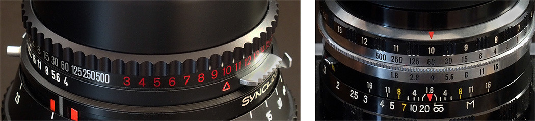

Der Lichtwert (je nach Sprachraum LW oder EV) bezeichnet  nur eine feststehende Zeit-Blenden-Kombination, also beim LW 12  typischerweise 1/125 zu Blende 5.6, und damit die ganze Reihe von 1/2000 zu Blende 1.4 bis zu 1/4 zu Blende 32 und drüber hinaus,  immer nur gekuppelte Kombination von Belichtungszeit und Objektivöffnung. Messe ich also bei einem 100er-Film LW 10, habe ich 1/60 zu Blende 4. Bei gleicher Lichtsituation bekomme ich für einen 400er-Film den LW 12 angezeigt, bei gleicher Blende 4 die 1/250 Sekunde.
Das System war nicht nur an den Hasselblad-Objektiven  zu finden, sondern z.B. an vielen japanischen Sucherkameras der 1950er-Jahre, und es war immer umstritten, ob das nun praktisch ist oder nicht. Ich finde es praktisch, weil der Lichtwert schnell abgelesen ist, ob nun am Gossen Profisix auf der analogen Skala, beim F2-Sixtomat eben digital, und auf der 'App' myLightMeter für das iPhone auch. Die Hasselblad-Lösung ist mechanisch simpel, bei den Copal-Verschlüssen ist das eine recht aufwändige Sache, weil sich Lichtwertring und Blendenring gegenläufig drehen müssen.

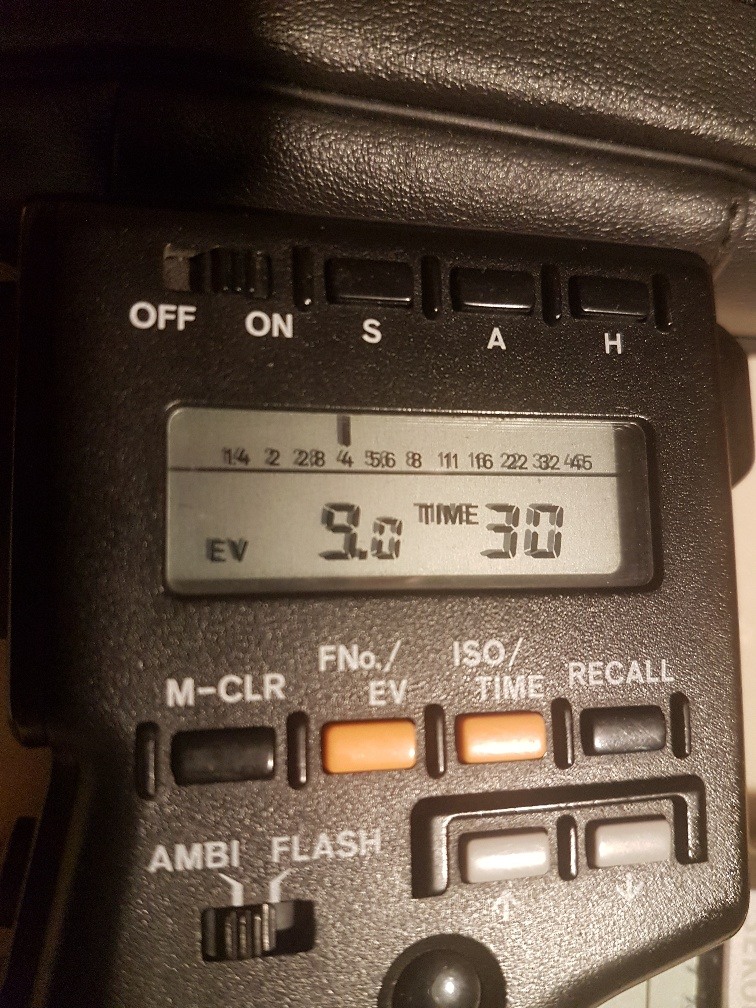

Bei ISO 200
Verstehe ich jetzt gerade nicht. Der Lichtwert ist, wie mehrfach erklärt, ja unabhängig von Filmempfindlichkeit, was die feststehende Relation Lichtwert/Zeit/Blende angeht. Er verschiebt sich nur je nach Filmempfindlichkeit, z.B. vom Lichtwert 10 beim 100er-Film zum Lichtwert 12 beim 400er, aber die Relation der drei Parameter bleibt immer gleich. Beim Blick auf analog anzeigende Belichtungsmesser wird deutlich, dass eine Abweichung gar nicht geht, die Relationen sind doch festgelegt durch die unveränderbaren Gravuren der Skalen.
Auf dem Bild zeigt der digitale Belichtungsmesser für den Lichtwert 9.0 die 1/30 bei Blende 4, also völlig richtig und der Lichtwerttabelle entsprechend. Ich sehe gerade nicht, wo das Problem ist.
LW 8 für Blende 4 und 1/15 ist ja auch völlig richtig, bei ISO 200. Hättest Du bei selber Messung stattdessen ISO 100 (wie in der von Dir eingangs verlinkten Tabelle) als Filmempfindlichkeit, wäre der angezeigte Lichtwert eben 7 (oder 1/15 bei Blende 2.8), und so steht das auch da; hättest Du einen 800er-Film drin, hättest Du LW 10 als Ergebnis, also z.B. bei der Blende 2.8 eine Zeit von 1/125.
Es bleibt dabei: Der Lichtwert bezeichnet ausschließlich eine feststehende Relation von Zeit und Blende. Welchen Lichtwert Dir Dein Belichtungsmesser anzeigt, ist dann halt abhängig 1. vom vorhandenen Licht und 2. von der eingestellten Filmempfindlichkeit. Dieses berüchtigte  "Sonne lacht, Blende 8!" heißt lediglich, dass ein LW 13 vorliegt, wenn Du einen 100er Film in der Kamera hast und Du somit ideal mit 1/125 belichtest ;-)
Die Tabelle stimmt. Der Beli stimmt. Es  hilft also nur eins, wenn es beim Umgang damit hapert. Nämlich, sich in aller Ruhe einmal mit der Wirkungsweise eines Belis und dem Begriff Lichtwert auseinander zu setzen!

Also entweder bin ich schon senil, oder ihr habt mich nicht verstanden.
Ausgangspunkt: ich möchte eine möchte ein korrekt belichtetes Bild machen und verwende dazu den Belichtungsmesser und die Lichtwerttabelle
Als Film habe ich einen ISO 200 eingelegt.
1. ich messe die  Belichtung - siehe #8 - und lese den Lichtwert ab
2. ich nehme die Tabelle (für ISO 200) zur Hand und schaue welche Zeit/Blendenkombination ich einstellen kann um ein korrektes Bild zu erhalten.
3. ich sehe auf der Tabelle dass bei LW 9 -  (eine) der richtigen Zeit/Blendenkombinationen Blende 4.0 und 1/60 sek. wäre
4. der Belichtungsmesser sagt richtig wäre: Blende 4.0 und 1/30 sek.
5. ich erkenne dass da eine Blende Differenz ist und frage mich was nun richtig ist
vor 19 Minuten schrieb leitna:
Keine Ahnung, ob Du schon senil bist (ich hoffe nicht), aber ich bin sicher, dass Du das fehlende Verständnis auf der falschen Seite vermutest.
Vielleicht liegt es auch nur an der falschen Brille.
Wie dem auch sein. ICH lese in deiner Tabelle genau DAS ab, was dein Beli auch sagt. Nämlich Blende 4 und 1/30s bei LW 9.
Ich frage nun übrigens schon das dritte mal nach dem Foto, das das zeigt, was Du eingangs beschrieben hast: Zwei Belis, die 5.6+1/125 und LW 11 anzeigen. Ich gebe mich sogar mit dem Foto nur eines Belis zufrieden, der sowas anzeigt.

Auf dem Bild mit dem Display des Belichtungsmessers sehe ich nicht, welchen ISO-Wert für Deinen Film Du dem Beli mitgeteilt hast, denn davon hängt ja ab, welchen Lichtwert er Dir anzeigt. Bei Gossen Sixtomat steht die Filmempfindlichkeit, von der der Beli ausgeht, immer oben rechts mit auf dem Display, und das ist auch vernünftig so. Oder kann es sein, dass der Belichtungsmesser noch einen Filter-Korrekturwert im 'Kopf' hat?
Jedenfalls brauchst Du nicht Belichtungsmesser UND Tabelle, die Tabelle kennt der Beli selber.l

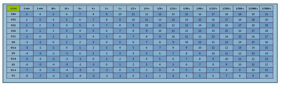

vor 9 Minuten schrieb Commander:
Auf der Tabelle die ich mir im Netz jetzt angesehen habe, zeigt Dein Beli den richtigen LW 9 an.
das ist die Tabelle für ISO 100 - die für 200 schaut so aus ...
