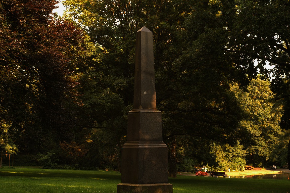

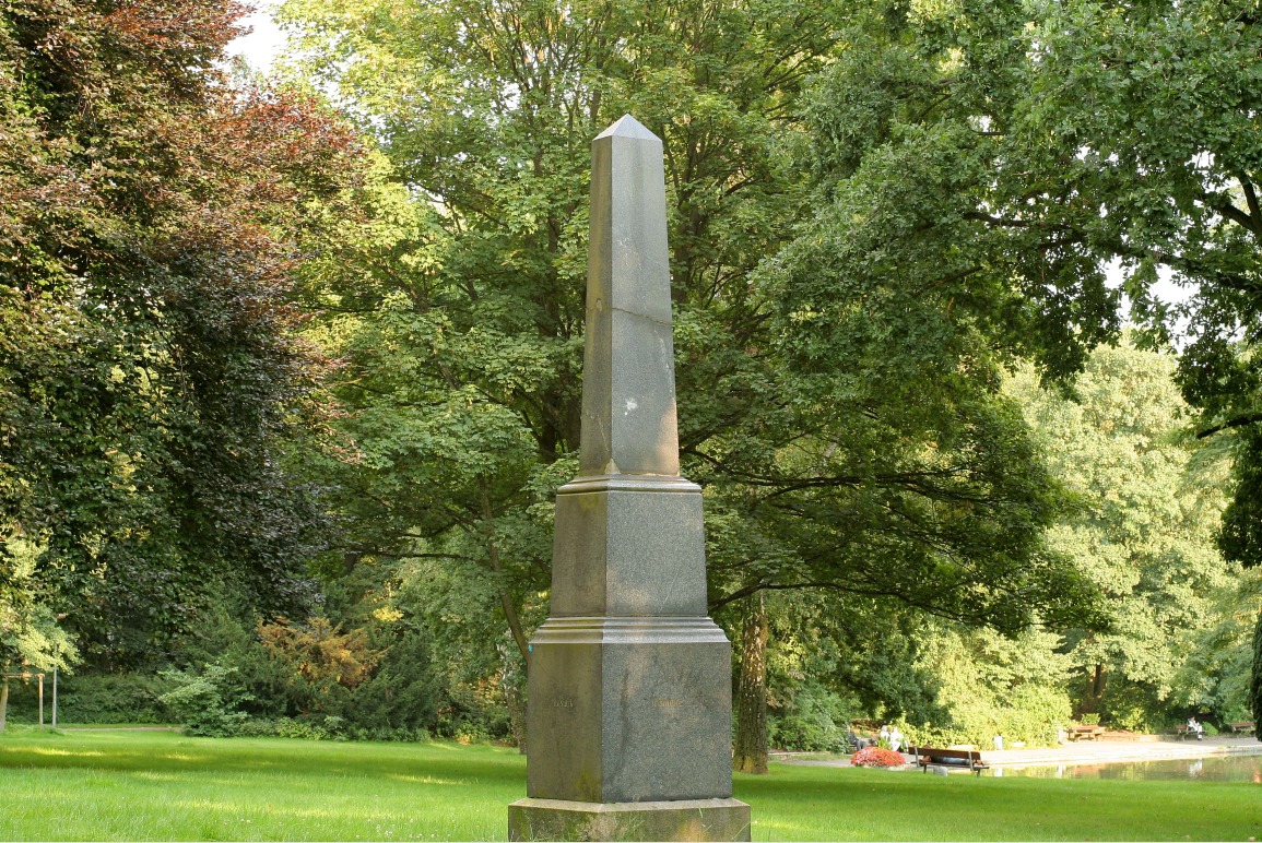

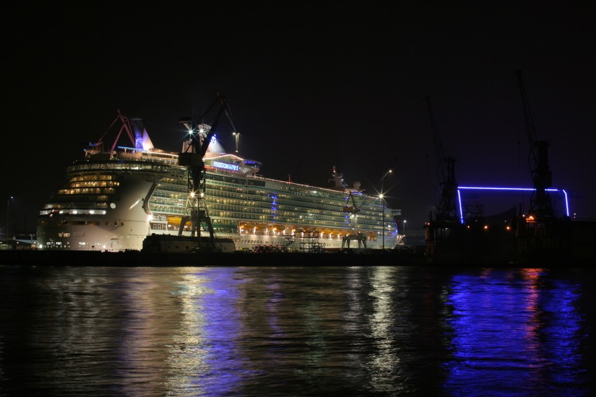

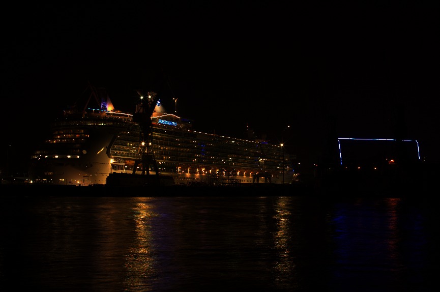

ennjott Posted December 19, 2006 Share #147 Posted December 19, 2006 Advertisement (gone after registration) Hier noch mal ein paar Infos zur Gammakorrektur: James Stephens » RAW Conversion: Demosaicing And Gamma Correction Und hier wird schon eine Weile über das Thema gejammert: Thanks Leica for DNG: Request for 16 BIT files now. - Open Photography Forums Jetzt mal zur Veranschaulichung der Effekt (die Farben sind dazu natürlich auch noch unkorrigiert): Park linear Park gammakorrigiert Queen Mary 2 linear Queen Mary 2 gammakorrigiert Die unkorrigierten Bilder wurden mit dcraw erstellt, sie sind nach dem Demosaicing ohne jede weitere Behandlung abgespeichert und nach 8 Bits gewandelt worden. So sieht ein Digitalfoto wirklich aus, sind Sie alle zufrieden? :=) Komischerweise kommt bei dieser Art der Entwicklung ebenfalls ein lineares M8-Bild heraus. Irgendwie wird das anscheinend im 16-Bit-Raum zurückgewandelt, auch wenn ich jetzt auf die Schnelle im Sourcecode nichts finde was explizit darauf hinweisen würde. Zur möglichen Farbtiefe: ich bin kein Physiker, aber von dem was ich gelesen habe entsprechen 12 Bits auch etwa der analogen Auflösungsfähigkeit der Sensorelemente. Zum Herausziehen von Bilddaten aus scheinbar weißen Flächen usw.: genau das bringt die hohe Farbtiefe, digitaler "Spielraum" wie bei Negativfilm. Darauf möchte ich nicht verzichten; schon gar nicht, wenn günstige C**** DSLRs das bieten. Link to post Share on other sites More sharing options...

Kasior Posted December 19, 2006 Share #153 Posted December 19, 2006 Queen Mary 2 linearQueen Mary 2 gammakorrigiert Die unkorrigierten Bilder wurden mit dcraw erstellt, sie sind nach dem Demosaicing ohne jede weitere Behandlung abgespeichert und nach 8 Bits gewandelt worden. So sieht ein Digitalfoto wirklich aus, sind Sie alle zufrieden? :=) Komischerweise kommt bei dieser Art der Entwicklung ebenfalls ein lineares M8-Bild heraus. Irgendwie wird das anscheinend im 16-Bit-Raum zurückgewandelt, auch wenn ich jetzt auf die Schnelle im Sourcecode nichts finde was explizit darauf hinweisen würde. Zur möglichen Farbtiefe: ich bin kein Physiker, aber von dem was ich gelesen habe entsprechen 12 Bits auch etwa der analogen Auflösungsfähigkeit der Sensorelemente. Zum Herausziehen von Bilddaten aus scheinbar weißen Flächen usw.: genau das bringt die hohe Farbtiefe, digitaler "Spielraum" wie bei Negativfilm. Darauf möchte ich nicht verzichten; schon gar nicht, wenn günstige C**** DSLRs das bieten. Das Schiff bleibt aber auch bei 16 Bit die Freedom of the Seas. Link to post Share on other sites More sharing options...
ennjott Posted December 19, 2006 Share #154 Posted December 19, 2006 Ach ich Trottel, habe ich das verwechselt weil ich beide Schiffe fotografiert habe :=). Gut, habe ich das Schiff eben hiermit umgetauft . Brr, man kann ältere Posts nicht editieren. p.s. im englischen Forum meinte grad jemand, die Firmware mit den echten Rohdaten konnte diese nur sehr langsam schreiben. Im Klartext also: schlicht ein Engpaß bei der Verarbeitung, wie erwartet. Link to post Share on other sites More sharing options...
