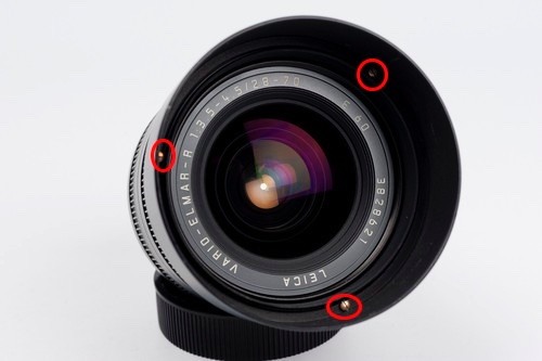

- Das Vario Elmar R 3,5 /35-70 E-60 ( die E67 Variante ist normal teurer). Bei beiden Versionen hört man oft Klagen wegen des wackelnden vorderen Objektivkopf.
  Die Rechnung stammt von Minolta. Die Abbildungsleistung ist ok.
- Das Vario Elmar R 28-70. Modell eins von Sigma im Leica Kleid. Bis auf die recht starke Verzeichnung an den Endbrennweiten( mind. 5%) gute Leistung.
  Die Gegenlichtblende ist Mist.
 -  Das 2. Modell des 28-70 im neuen Kleid wirkt etwas hochwertiger, die 28mm leicht verbessert, sonst wie das Sigma.
    Gegenlichtblende nun zum Aufschrauben:  ABER nur als ROM Variante!! Nicht für die Flex.
- das beste Vario in dem Segment und noch halbwegs bezahlbar( mitunter zumindest) das Vario Elmar R 4/ 35-70 mit Macro Einstellung.
  Wenn die 4er Lichtstärke ausreicht, ein Objektiv ohne Schwächen. ABER_ gibt es wohl nur mit ROM Baustein. Also nicht für die Flex geeignet.
Vermutlich  bleibt für dich, wenn Vario gewünscht, ein 3,5/ 35-70 E-60  .Mit der Hoffnung, ein gutes Exemplar ohne Schaukelkopf zu finden.
Passt bei dir kein 3-cam ( wie das 24er) , passt auch keines der Varios. Die sind alle 3-cam.
Bleib bei Festbrennweiten. Z.B. 21oder 28mm, 50mm, 90mm . Fertig.
