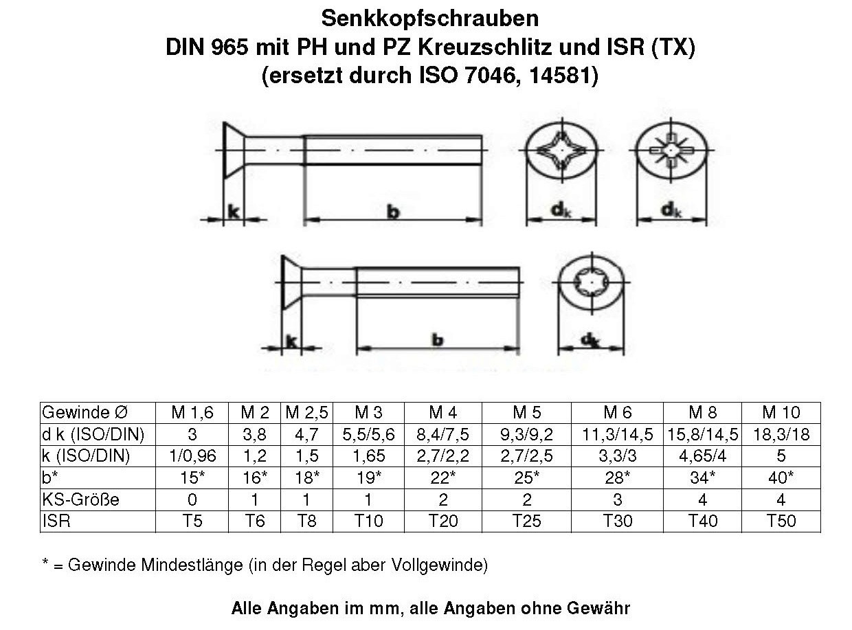

M3Tom Posted November 25, 2024 Share #6 Posted November 25, 2024 (edited) vor einer Stunde schrieb jensthoes: Danke - die müssten doch im Fachhandel zu bekommen sein - oder haben die Leica-Schrauben eine abweichende Gewindesteigung? Ich habe nun noch Etwas gesucht und eigentlich müssten es dann diese Schrauben M2 nach der DIN 965 sein (siehe Anhang). Ich gehe mal davon aus, dass die Leica-Schrauben verzinkt sind. VG, Jens Welcome, dear visitor! As registered member you'd see an image here… Simply register for free here – We are always happy to welcome new members! Hallo Jens, was Du zeigst, sind Senkkopfschrauben, Die passen keinesfalls. Der kegelige Kopf passt nicht in die flachen Senkungen des Bajonettringes. DIN 85 würde am Nächsten kommen. Gruß aus S Tom Edited November 25, 2024 by M3Tom 1 Quote Link to post Share on other sites More sharing options...
jensthoes Posted November 25, 2024 Author Share #7 Posted November 25, 2024 Advertisement (gone after registration) vor 2 Stunden schrieb M3Tom: Hallo Jens, was Du zeigst, sind Senkkopfschrauben, Die passen keinesfalls. Der kegelige Kopf passt nicht in die flachen Senkungen des Bajonettringes. DIN 85 würde am Nächsten kommen. Gruß aus S Tom Hallo Tom, Danke. Ja, das sind Senkkopfschrauben - und ich denke, ebenso wie die Original-Schrauben. Ich schaue nochmals nach. VG, Jens Quote Link to post Share on other sites More sharing options...

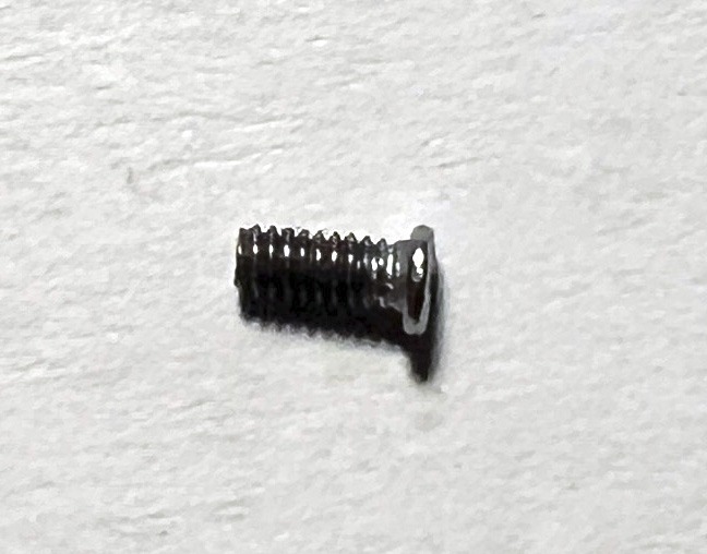

jensthoes Posted November 25, 2024 Author Share #8 Posted November 25, 2024 (edited) Rebonjour, du hast Recht, Tom - es ist wirklich eine Flachkopfschraube mit einem sehr flachen Kopf. Das hatte ich anders in Erinnerung. Durchmesser Gewinde 1,66 mm - Durchmesser Kopf 2,51mm - Länge mit Kopf 4,38 mm. Ist das dann M2x5? Ser Kopf hat eine Dicke von 0,5mm. Ist das dann eine M1,6x4 -Schraube (gibt es so etwas)? Viele Grüße, Jens Welcome, dear visitor! As registered member you'd see an image here… Simply register for free here – We are always happy to welcome new members! Edited November 25, 2024 by jensthoes Quote Link to post Share on other sites Simply register for free here – We are always happy to welcome new members! ' data-webShareUrl='https://www.l-camera-forum.com/topic/417505-schrauben-f%C3%BCr-r-bajonett/?do=findComment&comment=5712771'>More sharing options...
M3Tom Posted November 25, 2024 Share #9 Posted November 25, 2024 (edited) vor 7 Minuten schrieb jensthoes: Rebonjour, du hast Recht, Tom - es ist wirklich eine Flachkopfschraube mit einem sehr flachen Kopf. Das hatte ich anders in Erinnerung. Durchmesser Gewinde 1,66 mm - Durchmesser Kopf 2,51mm - Länge mit Kopf 4,38 mm. Viele Grüße, Jens Welcome, dear visitor! As registered member you'd see an image here… Simply register for free here – We are always happy to welcome new members! Servus Jens, ich habe gerade zwei Schrauben, jeweils eine aus einer R4 und aus einer R7 rausgedreht. Beide Flachkopf M2x5. Gruß Tom Edited November 25, 2024 by M3Tom 1 Quote Link to post Share on other sites More sharing options...

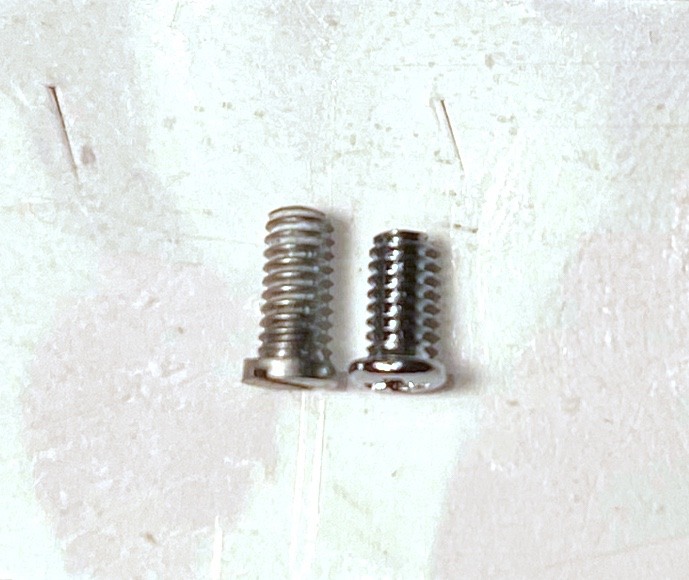

wpo Posted November 25, 2024 Share #13 Posted November 25, 2024 (edited) Es sind auch bei den objektivseitigen Bajonetten Schrauben mit flachem Kopf und im Vergleich zu Normschrauben sehr geringer Höhe des Kopfes. Die beiden gezeigten Schrauben stammen vom Vario 4/35-70mm und von einem Satz Zwischenringe zur Leicaflex. Sie sitzen bereits wieder an ihrem Platz. Die Bildqualität bitte ich zu entschuldigen. Es ist die sooft gepriesene Handy-Technik am Arbeitstisch (mal eben, geht doch schnell ...), die sich bei ausgesprochenen Makroaufnahmen doch etwas schwer tut. 🙂 Welcome, dear visitor! As registered member you'd see an image here… Simply register for free here – We are always happy to welcome new members! Edited November 25, 2024 by wpo 2 Quote Link to post Share on other sites Simply register for free here – We are always happy to welcome new members! ' data-webShareUrl='https://www.l-camera-forum.com/topic/417505-schrauben-f%C3%BCr-r-bajonett/?do=findComment&comment=5712857'>More sharing options...

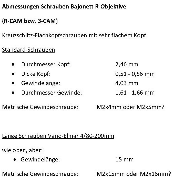

jensthoes Posted November 26, 2024 Author Share #16 Posted November 26, 2024 vor 12 Stunden schrieb dg4mgr: Falls der Leica Service nicht helfen sollte: Der Hersteller der Leitax Anschlüsse https://leitax.com/ verkauft auch die Schrauben einzeln. …habe ich nun auch gesehen. Einige meiner Schrauben hatten bei den mehrfachen Leitax-Umbauten gelitten. Aber ich hatte gehofft, solch Kleinkram irgendwo in D bestellen zu können. Mit den richtigen Spezifikationen muss das doch käuflich in D zu erwerben sein - das kann kein Leica-Monopol dafür geben. VG, Jens Quote Link to post Share on other sites More sharing options...
jensthoes Posted November 26, 2024 Author Share #17 Posted November 26, 2024 (edited) Guten Morgen, nun habe ich mir meine feinste Pinzette (um die kleinen Schrauben beim Messen halbwegs halten zu können) herausgesucht und nochmals selbst gemessen. DAS ist das Ergebnis mit meinem digitalen Messschieber. Ich werde dann mal die entsprechenden Schrauben bei einem Fachhändler online bestellen und berichten, welche genau passen (und ob sie passen). Viele Grüße, Jens Welcome, dear visitor! As registered member you'd see an image here… Simply register for free here – We are always happy to welcome new members! Edited November 26, 2024 by jensthoes Quote Link to post Share on other sites Simply register for free here – We are always happy to welcome new members! ' data-webShareUrl='https://www.l-camera-forum.com/topic/417505-schrauben-f%C3%BCr-r-bajonett/?do=findComment&comment=5713281'>More sharing options...
