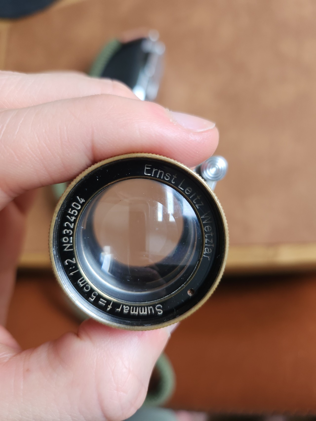

futhemen Posted July 22, 2024 Author Share #13 Posted July 22, 2024 Am 19.7.2024 um 18:21 schrieb jerzy: Ich denke Du hast diesen Ring gemeint und verstellt Pfeil schwarz). Moin, ja, du hast vollkommen recht. Ich habe am Wochenende mal das Objektiv an meine Nikon adaptiert, hier mal ein Testfoto davon: Welcome, dear visitor! As registered member you'd see an image here… Simply register for free here – We are always happy to welcome new members! Die Linse selber sieht so aus: Link to post Share on other sites Simply register for free here – We are always happy to welcome new members! Die Linse selber sieht so aus: ' data-webShareUrl='https://www.l-camera-forum.com/topic/399219-leica-iiic-mit-5cm-summar-blendenring-verstellt/?do=findComment&comment=5440768'>More sharing options...

samiba Posted July 22, 2024 Share #15 Posted July 22, 2024 vor 1 Stunde schrieb futhemen: Moin, ja, du hast vollkommen recht. Ich habe am Wochenende mal das Objektiv an meine Nikon adaptiert, hier mal ein Testfoto davon: Welcome, dear visitor! As registered member you'd see an image here… Simply register for free here – We are always happy to welcome new members! Die Linse selber sieht so aus: Ist schon etwas blind geputzt vorne aber für dreamy Effekte immer noch gut zu gebrauchen. Link to post Share on other sites More sharing options...

M3Tom Posted July 22, 2024 Share #20 Posted July 22, 2024 vor 10 Stunden schrieb samiba: Ist schon etwas blind geputzt vorne aber für dreamy Effekte immer noch gut zu gebrauchen. Sorry to say, aber diese Frontlinse ist nicht blindgeputzt. Die Oberfläche ist kaum beschädigt und hat auch keine Putzspuren. Die auf dem Bild erkennbare Trübung dürfte im ersten Element auf der Rückseite der Frontlinse liegen und ist entfernbar. Das gezeigte Objektiv kann fürs Fotografieren sicherlich instandgesetzt werden, ist aber für Sammler völlig uninteressant. Halbspiegel gibts hier: https://www.ebay.de/str/nobbysparrow Ist aber nicht ganz trivial, den auszuwechseln bzw, den E-Messer nach dem Wechsel einzustellen. Fragen dazu gerne öffentlich hier, dann haben andere auch etwas davon. Macht mal bitte keine Hinterzimmerveranstaltung daraus. Gruß aus Stuttgart Tom Link to post Share on other sites More sharing options...
