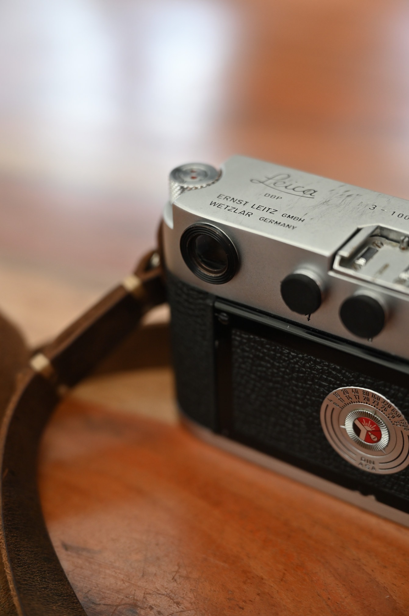

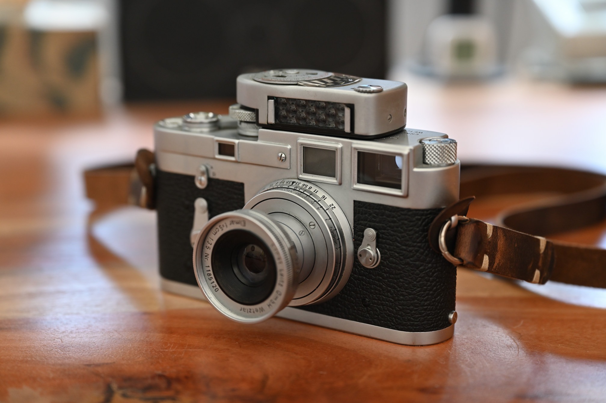

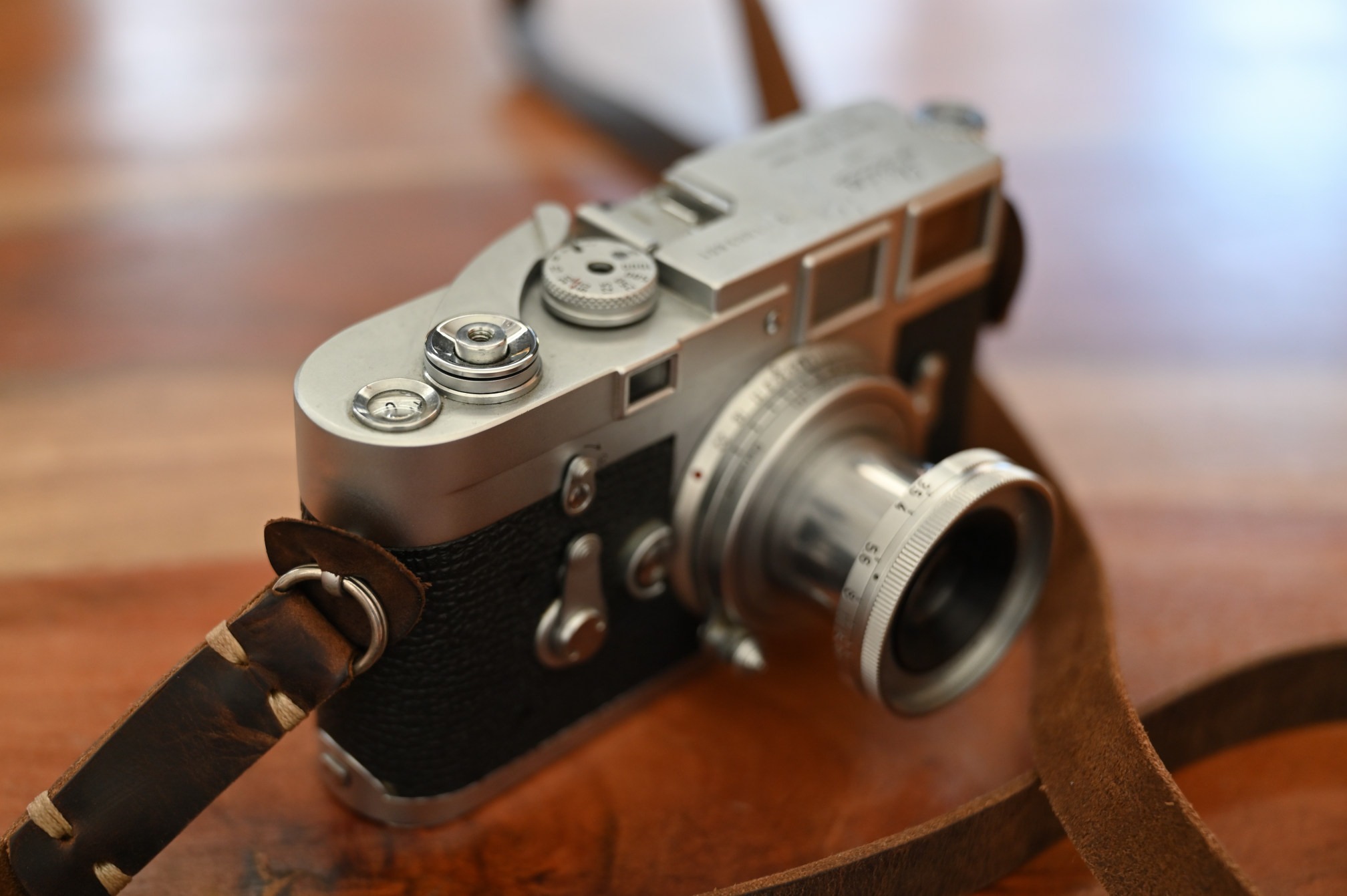

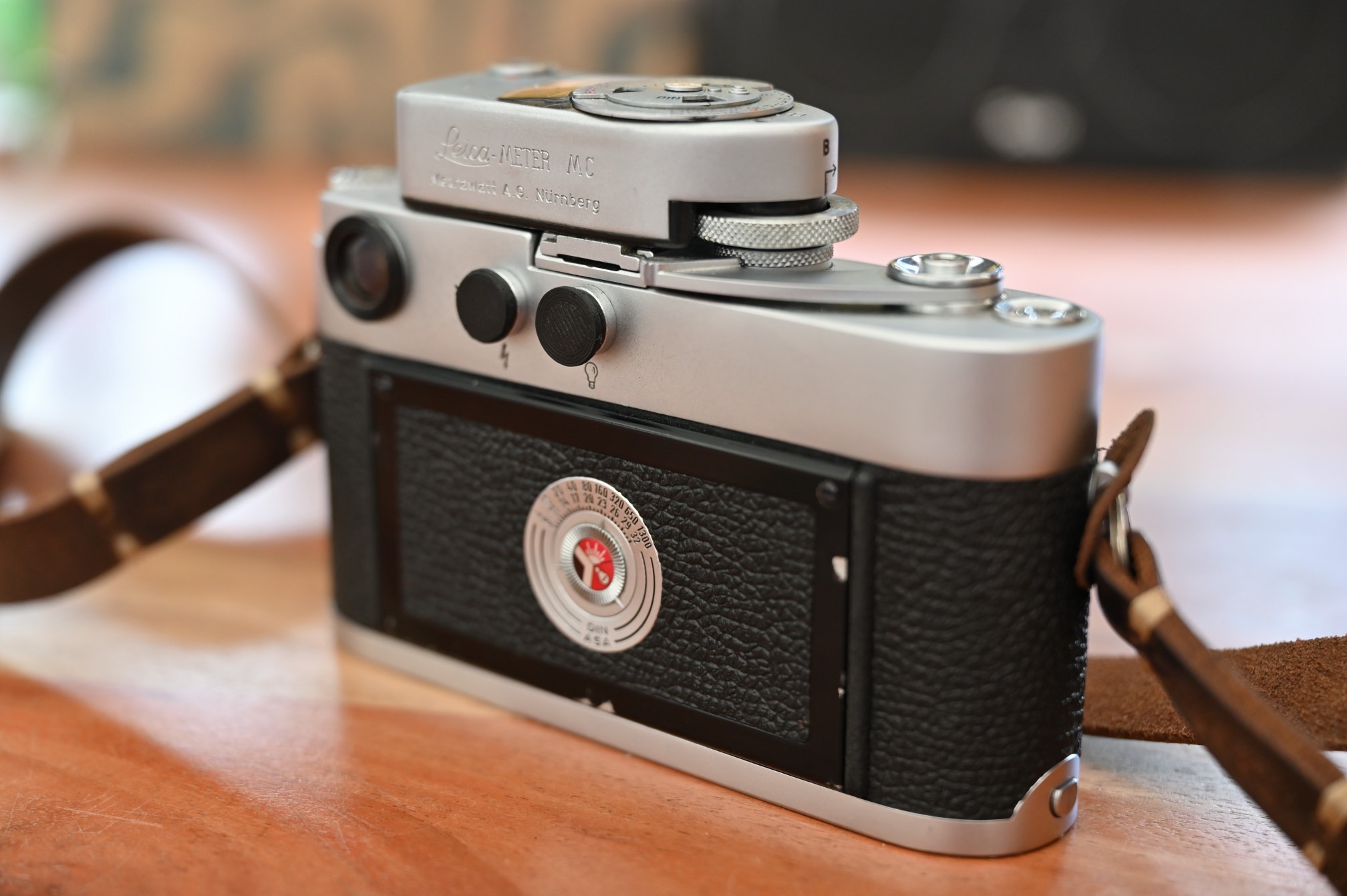

M3Tom Posted July 6, 2022 Share #22  Posted July 6, 2022 (edited) vor 3 Stunden schrieb Jannis98: So jetzt gibt es das versprochene Update: Ich habe mich dazu entschieden die Kamera zu Via Da Vinci in Hamburg zu geben, da sie auf mich einen kompetenten Eindruck machen und einen für beide Seiten fairen Preis genannt haben. Außerdem sitzen sie nur wenige Kilometer von mir entfernt, was mir einen Ansprechpartner vor Ort bietet. Als Dauer wurden mir vier Wochen genannt. Heute habe ich sie nach lediglich etwas über zwei Wochen wieder abholen können. Der Kostenvoranschlag wurde eingehalten und war mit etwa 560€ für Kamera, Objektiv und Restaurierung der Gegenlichtblende erheblich günstiger als Leica selber. Das Ergebnis scheint soweit ich das nur von der äußeren Betrachtung her sagen kann, zu stimmen. Die Kamera ist deutlich leiser geworden und das Hemmwerk läuft nun auch bei den langen Verschlusszeiten wie gewünscht nach. Dem Geräusch nach funktioniert die Belichtung wieder wie gewünscht. Auch der Sucher wurde gereinigt und justiert. Das Bild ist jetzt deutlich klarer und im unendlichen ist das leichte "schielen" der Kamera verschwunden. Alles in allem scheint die Arbeit ordentlich und sorgfältig erledigt worden zu sein. Der erste Film ist drin und ich bin gespannt, ob die Bilder den oberflächlichen Eindruck bestätigen. Vielen Dank für eure Tipps auch wenn ich mich schlussendlich doch für einen anderen Service entschieden habe. Hallo Jannis, vielen Dank für den Bericht! Das erweitert doch die Sicht der Dinge. Schön wäre es, wenn Du mal ein paar Bilder einstellen würdest, wenn Du die ersten Filme mal durch hast. Auch ein Bild der Kamera wäre schön, vor allem der restaurierten Gegenlichtblende würden mich interessieren. Zur Einschätzung des Preises wäre hilfreich, wenn Du sagen könntest, was die Reparateure denn so alles an Kamera und Objektiv gemacht haben. Das steht bestimmt auf der Rechnung drauf. Wie gesagt, nur zur Horizonterweiterung. Neugieriger Gruß aus Stuttgart Tom Ach ja, völlig vergessen: Viel Freude mit der M3! Hast Du bestimmt! Edited July 6, 2022 by M3Tom 1 1 Link to post Share on other sites More sharing options...
Jannis98 Posted July 10, 2022 Author Share #23  Posted July 10, 2022 Ich habe grade leider ein bisschen viel um die Ohren. Bilder folgen noch mit dem ersten Film nach der Wartung. Kann eventuell etwas dauern. Folgendes wurde gemacht: Gehäuse: Überholung Verschluss, Hemmwerk und Filmtransport Justage Messsucher Inspektion Objektiv: Befestigung des Tubus (locker) Reinigung optische Einheit Justage Entfernungseinstellung Gegenlichtblende: (wirklich miserabler Zustand) Lackierung innen Ausdellen neuer Schaumstoff am Übergang zum Objektiv (vom alten waren nur noch Klebereste und Fetzen über) Das alles für in Summe 559,30€. Meinem Eindruck nach für beide Seiten fair. Mein bisheriger Eindruck: Alle Bedienelemente fühlen sich viel besser an als vorher, das Auslösegeräusch hat sich merklich verändert und ist jetzt extrem leise, das Hemmwerk ist sauber zu hören, der Sucher ist wieder korrekt justiert. 3 2 Link to post Share on other sites More sharing options...
