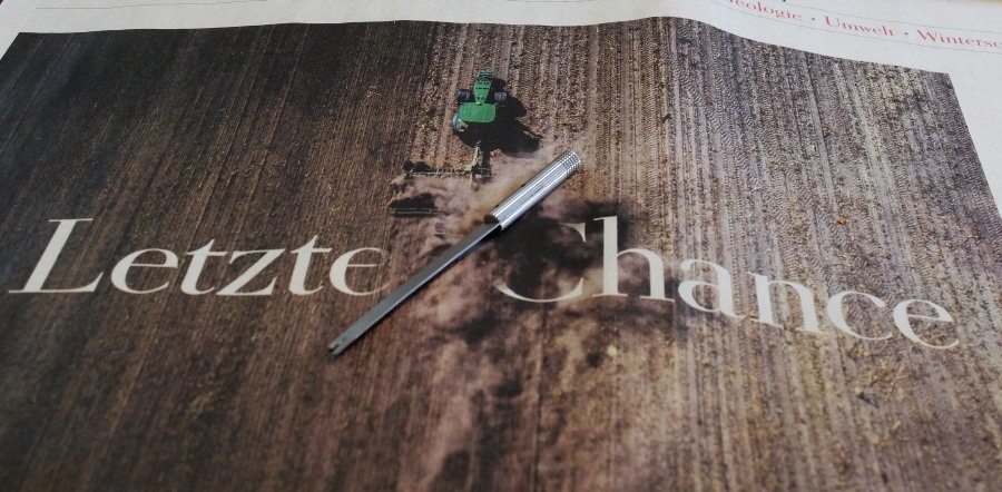

thomas_schertel Posted February 8, 2021 Share #10 Posted February 8, 2021 Wie man vielleicht erwarten konnte, hat die Firma Leitz auch daran gedacht: ABCOO Man macht zwei Leeraufnahmen, öffnet die Kamera im Dunklen und sticht mit diesem Messer den Film in der Nähe der Aufwickelspule ab. Diese kann man danach entnehmen. Welcome, dear visitor! As registered member you'd see an image here… Simply register for free here – We are always happy to welcome new members! Gruß Thomas 1 Link to post Share on other sites Simply register for free here – We are always happy to welcome new members! Gruß Thomas ' data-webShareUrl='https://www.l-camera-forum.com/topic/317757-teilbelichteten-film-aus-leica-m-entnehmen/?do=findComment&comment=4136272'>More sharing options...
fotomas Posted February 8, 2021 Share #11 Posted February 8, 2021 vor 5 Stunden schrieb thomas_schertel: Wie man vielleicht erwarten konnte, hat die Firma Leitz auch daran gedacht: ABCOO Man macht zwei Leeraufnahmen, öffnet die Kamera im Dunklen und sticht mit diesem Messer den Film in der Nähe der Aufwickelspule ab. Diese kann man danach entnehmen. Welcome, dear visitor! As registered member you'd see an image here… Simply register for free here – We are always happy to welcome new members! Gruß Thomas Das es so was mal von Leica gab hatte ich auch schon gehört. Nur besitze ich leider kein ABCOO. Es gab doch auch Gehäuse (wars fürs Reprovit?) mit eingebauten Messer. Aber das ABCOO dürfte nur mit einer Leica funktionieren bei denen ich den Film samt Spule entnehmen kann, oder? Bei meiner M 6 dürfte das schwierig werden, ohne den Film nachhaltig zu zerknicken und zerkratzen. Link to post Share on other sites More sharing options...

wpo Posted March 28, 2021 Share #16 Posted March 28, 2021 Am 8.2.2021 um 13:25 schrieb thomas_schertel: Wie man vielleicht erwarten konnte, hat die Firma Leitz auch daran gedacht: ABCOO Man macht zwei Leeraufnahmen, öffnet die Kamera im Dunklen und sticht mit diesem Messer den Film in der Nähe der Aufwickelspule ab. Diese kann man danach entnehmen. Welcome, dear visitor! As registered member you'd see an image here… Simply register for free here – We are always happy to welcome new members! Gruß Thomas Hallo Thomas, sag mal, könntest Du uns vielleicht einmal die genauen Maße dieses Filmabstechmessers geben? Vielleicht auch einmal eine Nahaufnahme der Klindenspitze bzw. der Schneide einstellen? Ich habe mit nämlich gerade überlegt, dass man so ein Messer vielleicht mit etwas Geschick beispielsweise aus einem dünnen Stahllineal o.ä. zurechtschneiden könnte? Man könnte natürlich auch einfach von Leica auf Exakta umsteigen. Deren Messer in die M6 einbauen wird wahrscheinlich schwierig? Ich selbst bevorzuge ja die M5 ... Freundliche Grüße zur Nacht! Wolfgang Viele Dank im Voraus 2 Link to post Share on other sites More sharing options...
thomas_schertel Posted March 28, 2021 Share #17 Posted March 28, 2021 vor einer Stunde schrieb wpo: Hallo Thomas, sag mal, könntest Du uns vielleicht einmal die genauen Maße dieses Filmabstechmessers geben? Vielleicht auch einmal eine Nahaufnahme der Klindenspitze bzw. der Schneide einstellen? Ich habe mit nämlich gerade überlegt, dass man so ein Messer vielleicht mit etwas Geschick beispielsweise aus einem dünnen Stahllineal o.ä. zurechtschneiden könnte? Man könnte natürlich auch einfach von Leica auf Exakta umsteigen. Deren Messer in die M6 einbauen wird wahrscheinlich schwierig? Ich selbst bevorzuge ja die M5 ... Freundliche Grüße zur Nacht! Wolfgang Viele Dank im Voraus Bitteschön. Ich habe das Ganze mit dem Meßschieber ausgemessen, so gut es ging. Welcome, dear visitor! As registered member you'd see an image here… Simply register for free here – We are always happy to welcome new members! M 240, Visoflex III, Balgen II und Elmar 65 mm) Gruß Thomas 1 Link to post Share on other sites Simply register for free here – We are always happy to welcome new members! M 240, Visoflex III, Balgen II und Elmar 65 mm) Gruß Thomas ' data-webShareUrl='https://www.l-camera-forum.com/topic/317757-teilbelichteten-film-aus-leica-m-entnehmen/?do=findComment&comment=4169867'>More sharing options...
thomas_schertel Posted March 28, 2021 Share #18 Posted March 28, 2021 Man könnte auch ein altes Messer nehmen. Ich denke nicht, daß die Dicke wirklich entscheidend ist also im Bereich zwischen 0,1 bis 0,5 mm) 1 Link to post Share on other sites More sharing options...
