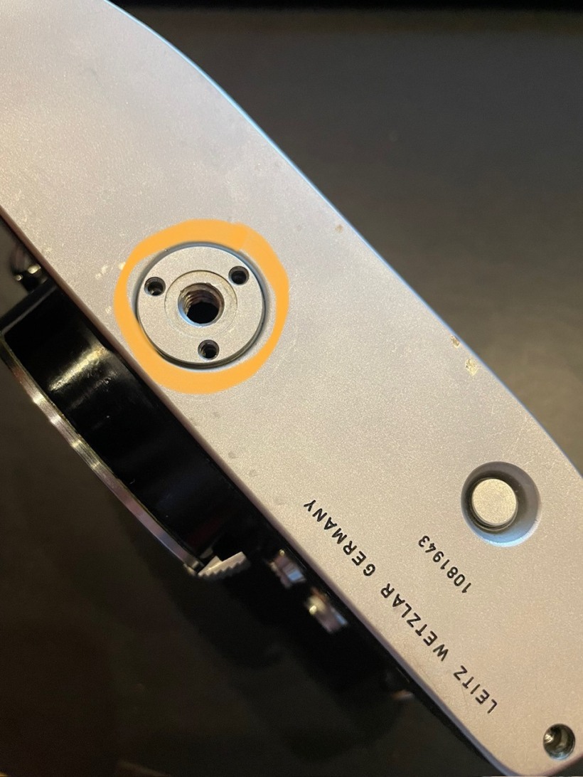

M3Tom Posted January 15, 2021 Share #16 Posted January 15, 2021 vor 28 Minuten schrieb bobachter: super, danke - da warte ich gerne Glück gehabt, ich hab noch ne offene Urflex gefunden. Sieht bei der SL (bis aufs Batteriefach) genauso aus. Welcome, dear visitor! As registered member you'd see an image here… Simply register for free here – We are always happy to welcome new members! Der Gewindenippel ist im Bodendeckel fest eingenietet. Was sich dreht, ist im Bild 1 zu erkennen. Wenn der Vierkant rund ist, geht nichts mehr. Und Aufbohren hilft nicht, da man damit nicht den Gewindekranz erwischt. Müsstest Du den Bodendeckel gewaltsam runterwuchten und auch die Schraube im Gehäuse ersetzen. Lohnt nicht...... Ich weiß, ist ne elende Konstruktion. Wurde schon oftmals zum Verhängnis. Gruß aus S Tom Quote Link to post Share on other sites Simply register for free here – We are always happy to welcome new members! Der Gewindenippel ist im Bodendeckel fest eingenietet. Was sich dreht, ist im Bild 1 zu erkennen. Wenn der Vierkant rund ist, geht nichts mehr. Und Aufbohren hilft nicht, da man damit nicht den Gewindekranz erwischt. Müsstest Du den Bodendeckel gewaltsam runterwuchten und auch die Schraube im Gehäuse ersetzen. Lohnt nicht...... Ich weiß, ist ne elende Konstruktion. Wurde schon oftmals zum Verhängnis. Gruß aus S Tom ' data-webShareUrl='https://www.l-camera-forum.com/topic/272246-leicaflex-reparaturanleitung/?do=findComment&comment=4118860'>More sharing options...
bobachter Posted January 15, 2021 Share #17 Posted January 15, 2021 vor 32 Minuten schrieb M3Tom: Glück gehabt, ich hab noch ne offene Urflex gefunden. Sieht bei der SL (bis aufs Batteriefach) genauso aus. Welcome, dear visitor! As registered member you'd see an image here… Simply register for free here – We are always happy to welcome new members! Der Gewindenippel ist im Bodendeckel fest eingenietet. Was sich dreht, ist im Bild 1 zu erkennen. Wenn der Vierkant rund ist, geht nichts mehr. Und Aufbohren hilft nicht, da man damit nicht den Gewindekranz erwischt. Müsstest Du den Bodendeckel gewaltsam runterwuchten und auch die Schraube im Gehäuse ersetzen. Lohnt nicht...... Ich weiß, ist ne elende Konstruktion. Wurde schon oftmals zum Verhängnis. Gruß aus S Tom Danke für die Mühe - da ist ja eine Konstruktion 🙂 - da überlege ich mir was - berichte wieder - kann aber dauern Quote Link to post Share on other sites More sharing options...
bobachter Posted January 16, 2021 Share #18 Posted January 16, 2021 Hallo Tom, hab es aufgebohrt - hat funktioniert. Batteriekontakt erneuert - funst wieder - alles wieder gut. Ohne deine Bilder hätte ich mich nicht getraut. Vielen Dank Gruß aus München Harald Welcome, dear visitor! As registered member you'd see an image here… Simply register for free here – We are always happy to welcome new members! 1 Quote Link to post Share on other sites Simply register for free here – We are always happy to welcome new members! ' data-webShareUrl='https://www.l-camera-forum.com/topic/272246-leicaflex-reparaturanleitung/?do=findComment&comment=4119276'>More sharing options...
