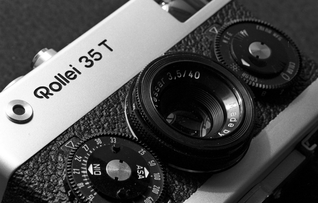

Fotoklaus Posted April 26, 2016 Share #18 Posted April 26, 2016 Bei dem zweiten Bild irritieren mich diese dunklen Bereiche und daß offenbar nur darin der vermeintliche Staub (sichelformig ???) Auftritt? Ich habe soetwas noch nie gesehen. Runzelkorn sieht anders aus und ist gleichmäßig verteilt (lt. AGFA- Fehlerhandbuch) Zum Thema Qualität: 9-12 ASA wären mir für den Gebrauch schlicht zu wenig. Anbei ein Beispiel, welches ich für KB sehr ordentlich finde. Delta 100 in D76 @ 100 ASA Inwieweit man sich wohl mögliche höhere Auflsöung mit eklatanten Nachteilen (wie in den gezeigten Beispielen) erkauft? Ich fände, wenn sich um einen Prodktionsfehler handeln sollte, nicht akzeptabel. Link to post Share on other sites More sharing options...
