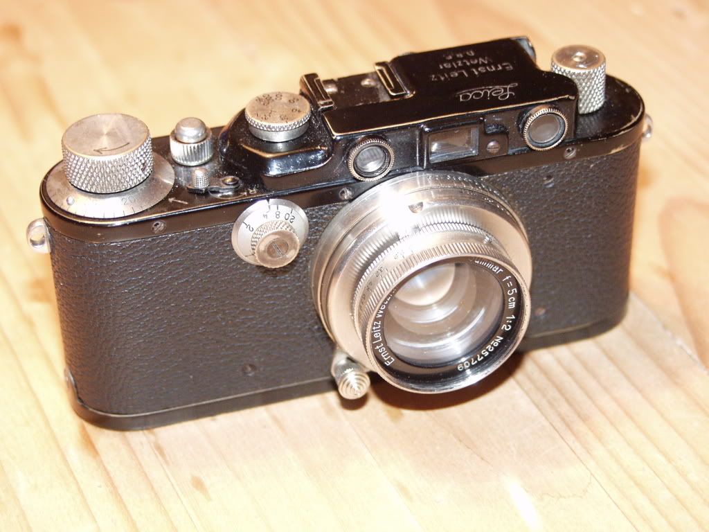

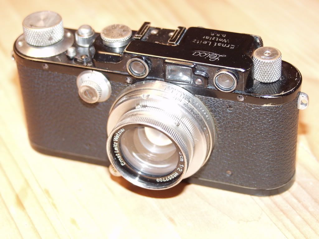

uwe zankl Posted February 24, 2008 Author Share #15 Posted February 24, 2008 Hallo zusammen Ich habe heute mal die Vukanitbeschichtung meiner schwarzen IIIer aufgefrischt. Ich hatte vor einiger Zeit ein Gespräch mit dem Eigentümer von Luton Leica in England, es ging um eine Summar Aufbereitung, und habe dabei auch etwas zum Thema Vulkanit gefragt. Der Vorschlag von ...(man möge mir verzeihen aber ich hab den Namen vergessen) klang sehr gut. Er nimmt nach der Reinigung eine schwarze Acrylfrabe als Grundlage das diese gut haftet und das Vulkanit nicht anlöst. Das habe ich dan auch mal gemacht und danach noch mit der schwarzen Schuhchreme nachpoliert...aber seht selbst! Die Farbe stammt aus dem Modellbau, von Tamiya, und ist auf Wasserbasis trocknet aber wasserfest aus. Aufgetragen habe ich sie mit der "Airbrush", war ne Sache von 1 Stunde inclusive Abkleben. Vorher: Nachher: Ich bin mit dem Resultat sehr zufrieden, es fühlt sich gut an und färbt kein bisschen ab. Und so ganz schwarz sieht sie auch besser aus:) Gruss Uwe Link to post Share on other sites More sharing options...

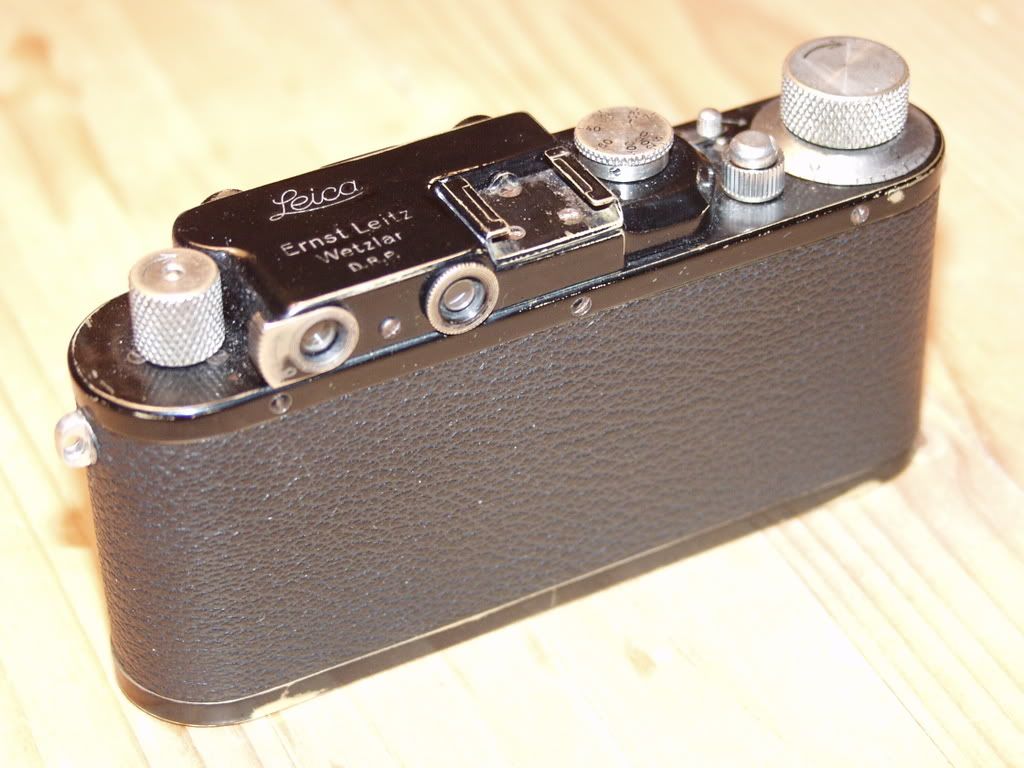

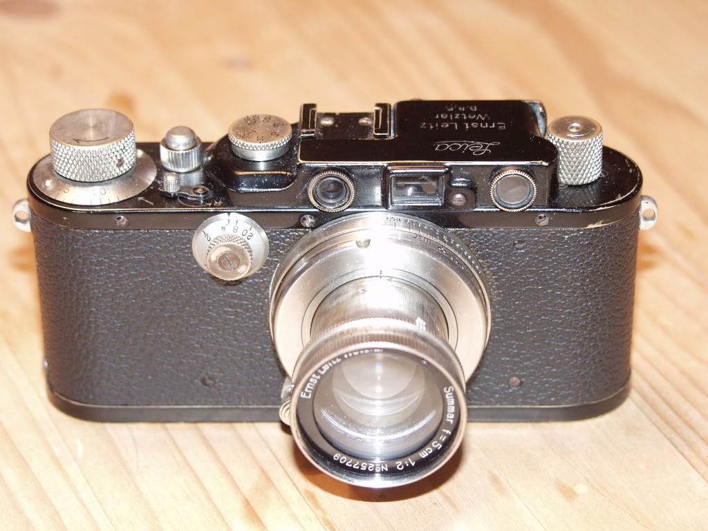

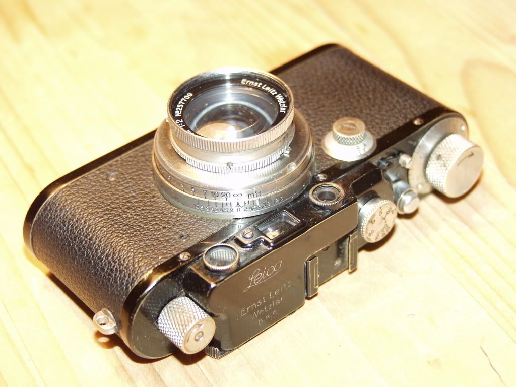

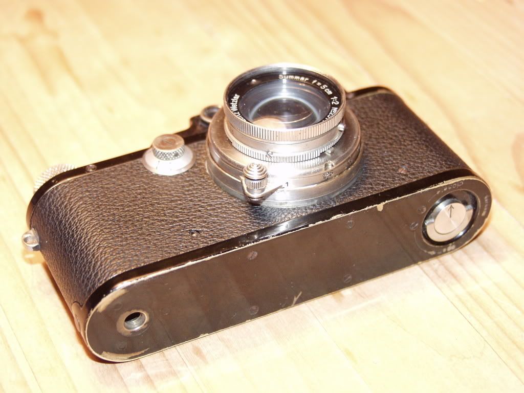

uwe zankl Posted February 24, 2008 Author Share #16 Posted February 24, 2008 noch ein paar... Gruss Uwe Link to post Share on other sites More sharing options...
Guest findwolfhard Posted February 28, 2008 Share #17 Posted February 28, 2008 Hallo Uwe! Wie heisst es unter Medizinern? "Wer heilt, hat Recht!" Sieht gut aus! Grüße Wolfhard Link to post Share on other sites More sharing options...
