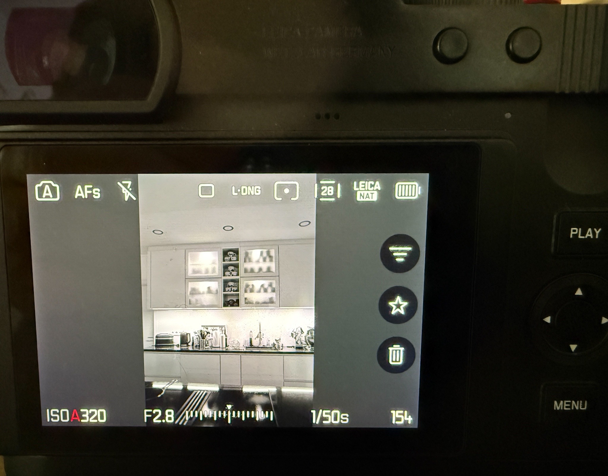

HRF Posted yesterday at 08:41 AM Share #32 Posted yesterday at 08:41 AM Nach dem Update habe ich das Phänomen, das nach einer Aufnahme die Vorschau samt Fokuspeaking - also die farblichen Umrissen - auf dem Display angezeigt werden. Wenn man das Bild dann runterläuft ist es verschwunden. Soll das so sein oder kann ich das deaktivieren? Link to post Share on other sites More sharing options...
JEG71 Posted yesterday at 08:55 AM Share #33 Posted yesterday at 08:55 AM Verschwindet bei mir nur dann, wenn ich im Menü das Fokuspeaking deaktiviere. 1 Link to post Share on other sites More sharing options...
