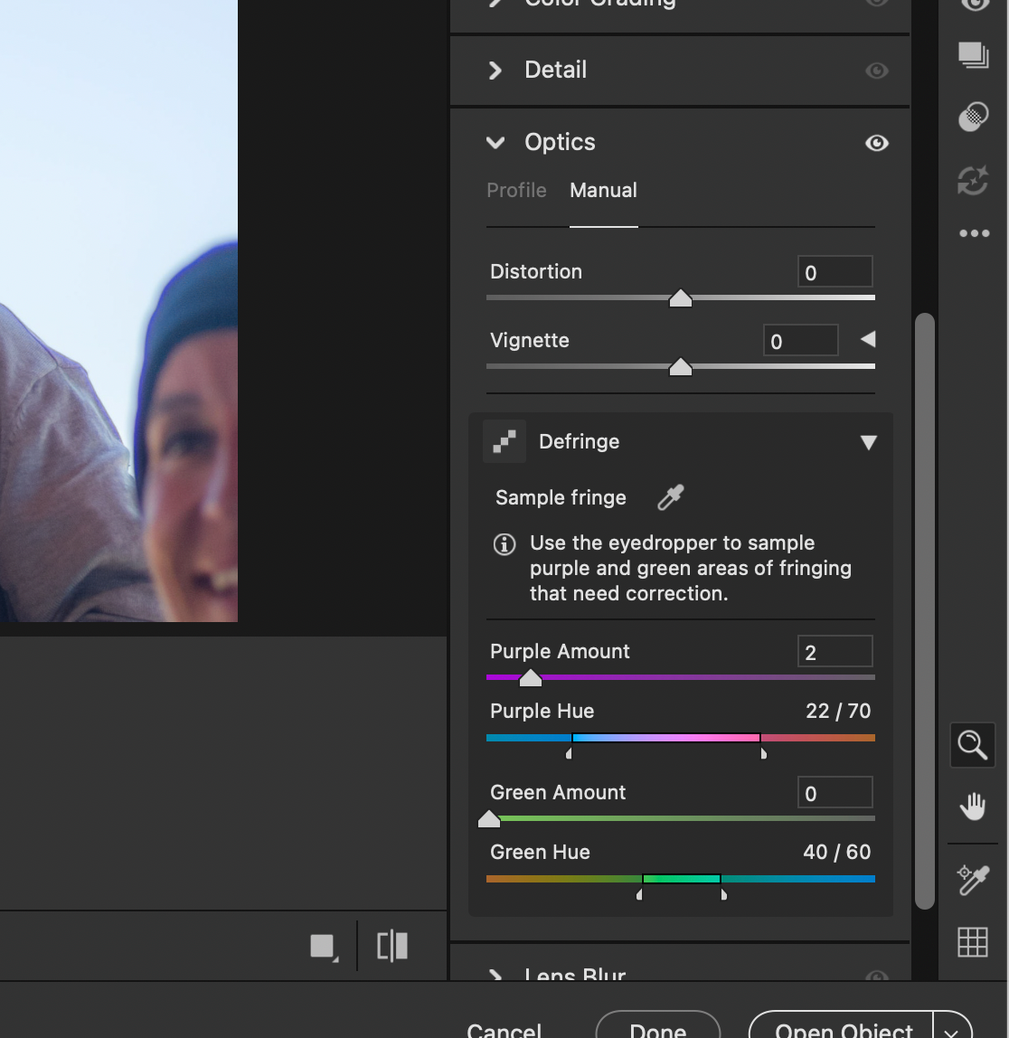

Ich würde ganz dezent in Lightroom die Regler für "Randentfernung" (unter Objektivkorrekturen/manuell) bedienen, aber nicht mit dem Ziel, die Säume komplett zu entfernen, sondern nur dort, wo sie wirklich auffallen (z.B. bei Gegenlicht, was durch Laub schimmert, bekommt die Baumkrone schnell einen purpurnen Gesamtschleier) oder bei Reflexen an Wasserflächen oder Chromstahl.

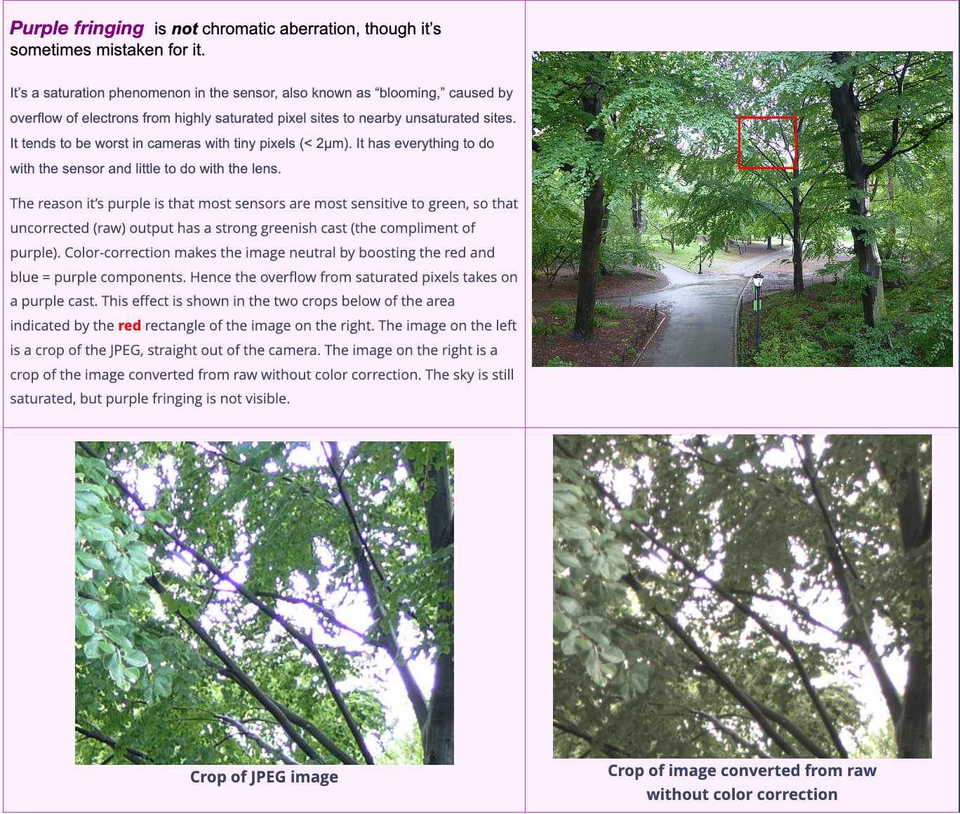

Laut IMATEST hat es mit dem Objektiv wenig zu tun.  Es ist leider ein Sensor Nebeneffekt  das man am meisten sieht bei hoch-MP Sensoren.
Unter Zitatrecht.

vor 24 Minuten schrieb jaapv:
Unter Zitatrecht.

Aber - es gibt keine gelbe Gegenränder, also unwahrscheinlich, dass es sich hier um CA handelt. Magenta Einzelränder sind fast immer Sensor Blooming, sehe das Zitat von Imatest. Ältere Summiluxen haben weniger Kontrast, also sollten weniger Magenta Säumen auslösen. (aber haben bestimmt mehr CA.)

Stimmt, aber es dreht um die Kontrastleistung uns wie sie auf den Sensor auswirkt, optische Fehler spielen eine kleinere Rolle.
