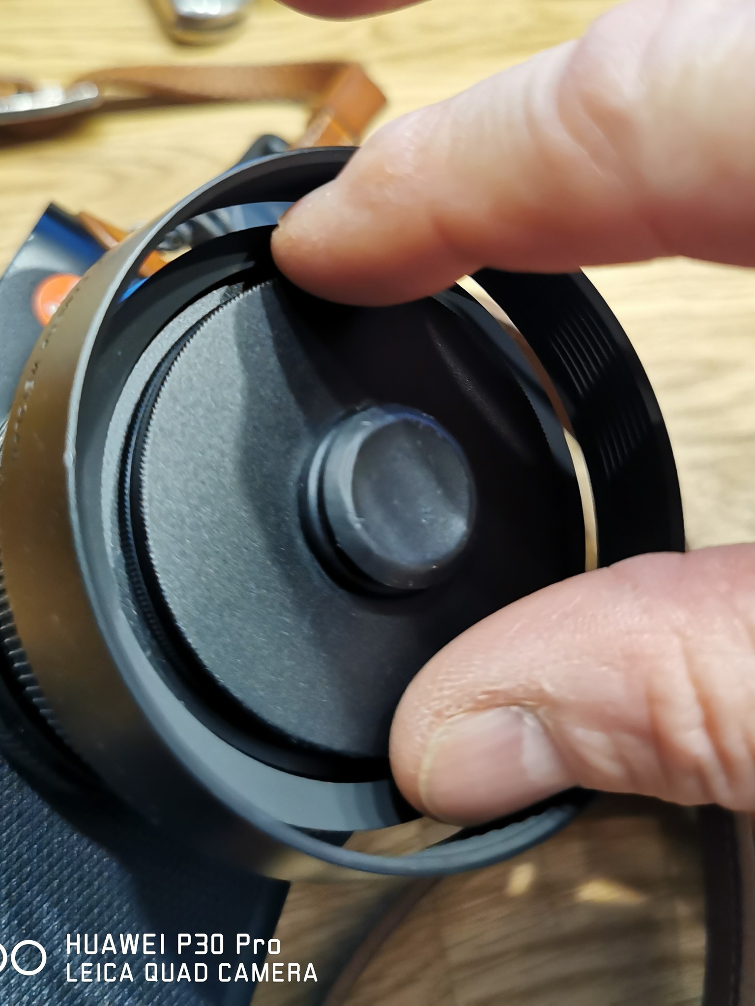

willi55 Posted January 17, 2024 Share #22 Posted January 17, 2024 (edited) Am 10.1.2024 um 18:09 schrieb sifoto: Ich benutze für meine Q2 den ND und Polfilter der Firma URTH incl. der magnetischen Abdeckkappe. Der Filter ist super. Keine Verzeichnungen und keine Farbstiche. Ich habe gleich den Filterdeckel mit geordert. Der Originale fällt bei der Leica immer ab... Nun stellte ich aber beim Montieren fest, dass 1. ich den Deckel gar nicht vom Objektiv bekomme, weil ich mit den Fingern nicht an der Gegenlichtblende vorbeikomme, um die Kappe abzunehmen. Sehr ärgerlich. Noch dazu: mit der Original GeLi geht es überhaupt nicht. Sondern nur mit der aus dem Zubehör, die rund ist. Damit ich das Teil überhaupt nutzen kann - und der magnetische Mechanismus ist schon genial - habe ich mir einen kleinen Nippel drauf gebaut. Damit geht das Abnehmen ganz gut. 2. Aus dem selben Grund ist auch der Polfilter im Grunde nicht zu bedienen. Ich komme einfach nicht an den Verstellring ran. Es ist so eng zwischen GeLi und Filter - da passt der Finger nicht dazwischen. Anbei ein Handyfoto... Das waren auf die Schnelle meine Erfahrungen. Welcome, dear visitor! As registered member you'd see an image here… Simply register for free here – We are always happy to welcome new members! Ich nutze für meine Q2 das Set von Kentfaith (K&F Concept) mit 3 magnetischen ND-Filtern und einem magnetischen Grauverlaufsfilter sowie einen magnetischen Polfilter und einen magnetischen UV-Filter als Objektivschutz. Dazu sind noch magnetischer Adapterring und Objektivabdeckkappe mit im Boot. Ich denke mal, die sind fast baugleich mit denen der Firma URTH. Die Filter sind super, keine auffälligen Farbverschiebungen, keine Vignettierung (auch bei Stapelung von zwei Filtern), die magnetische Objektivkappe sitzt fest und ich kann sie auch abnehmen, wenn die runde Gegenlichtblende https://www.amazon.de/dp/B081S6GH72?psc=1&ref=ppx_yo2ov_dt_b_product_details aufgeschraubt ist, vielleicht sind meine Finger auch etwas schlanker... :-)) Also, ich kann das Filterset von K&F Concept nur wärmstens empfehlen! Edited January 17, 2024 by willi55 1 1 Link to post Share on other sites More sharing options...
