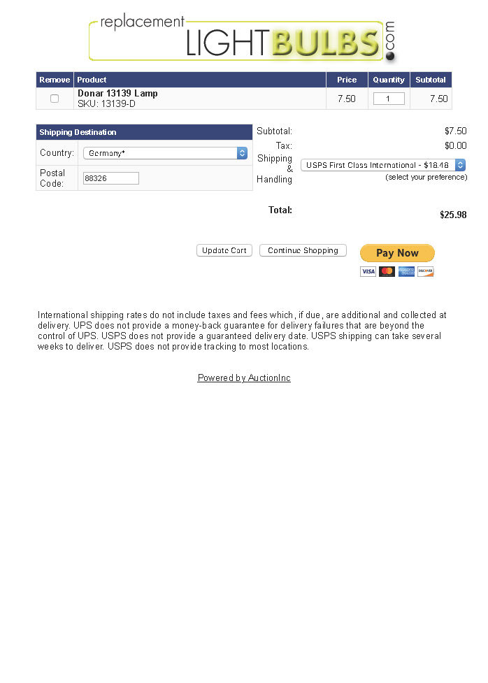

wildman Posted July 7, 2017 Share #16 Posted July 7, 2017 Ich hole diesen Thread mal wieder hoch, denn gut 4 Jahre später stellt sich mir das Problem von neuem. Zusätzlich finde ich im Netz allerdings überhaupt keine original Phillips Birnen des Typs 13139 mehr. Habe mir einen Focomat vor einigen Wochen zugelegt, leider hielt die verbaute, originale Birne nur noch wenige Vergrößerungen. Habe dann auch erstmal die Osram probiert und bin ebenfalls zu dem Schluss gekommen, dass das nicht tragbar ist, wenn ich größer als 13x18 vergrößern möchte. Daraufhin weiter im Netz gesucht. Leider sind alle Threads in unterschiedlichen Foren zu dem Thema mindestens 4 Jahre alt. Ein Link funktionierte allerdings noch: So habe ich dann bei replacement lightbulbs in den Staaten bestellt. Der Preis mit 7.5$ für eine Birne fand ich in Ordnung. Diese Lampen (habe gleich 5 bestellt, Versand kostet ja sonst ohnehin das gleiche) enttäuschen allerdings auf ganzer Linie. Obwohl sie ebenfalls die Bez. 13139 tragen ist die Lichtausbeute vergleichbar mit der Osram Birne. Eben sah ich, dass Nordfoto ebenfalls Ersatzbirnen in Angebot hat, das dazugehörige Produktbild sieht mir allerdings ganz stark nach meinen "amerikanischen" Lampen aus. Hat jemand Erfahrung mit den dort angebotenen Birnen? Ansonsten: Hat vllt jemand eine Idee, wo man 2017 noch vernüftigen und halbwegs bezahlbaren (50€ oder mehr für eine Birne halte ich für überzogen!) Ersatz für den Focomat bekommt? Hoffe, ihr könnt mir weiterhelfen, wäre zu schade, wenn der Focomat nicht mehr weiterlaufen könnte... LG Flemming Link to post Share on other sites More sharing options...
