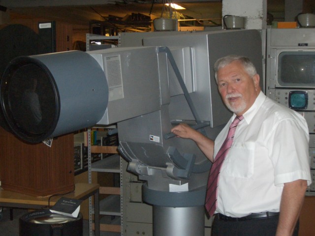

Wo das riesige Objektiv der Telefunken/Leitz/Mechau Olympia Kanone (Ikonoskop Kamera) geblieben ist ?
Es steht in Wiesbaden im Fernsehfundus eines Fördervereins zur Errichtung eines Fernsehmuseums. Der Body ist vor Jahren von einer Lehrwerkstatt nachgebaut worden.
Ein Bild davon finden Sie hier: (Stand Dez 2008)
Fernsehmuseum Wiesbaden - Sie sind im Bereich : Neuigkeiten - siehe März 2008
besser hier : http://www.fernsehmuseum.info/uploads/pics/OB_Diehl2_20060811_01.jpg
