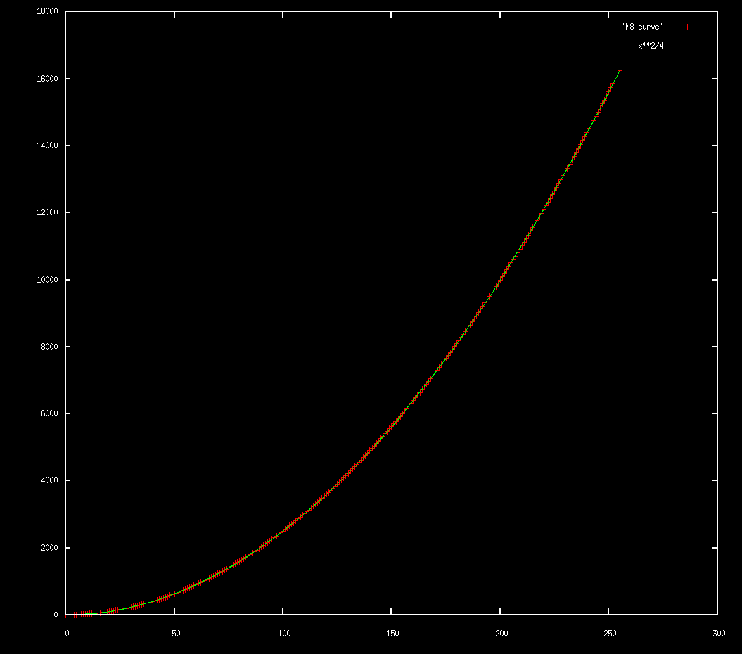

mjh Posted December 21, 2006 Share #223 Posted December 21, 2006 Ich habe mal diese Quadratwurzel-Reduktion von 14 Bit auf 8 Bit non-linear und die Re-Linearisierung zurück im 16 Bit-Raum für die ersten 255 Tonwerte in den Tiefen aufgetragen: Spaßeshalber könnte man das auch noch mal mit einer linearen 12-Bit-Auflösung vergleichen, denn üblicherweise werden ja nicht 14, sondern 12 Bit gespeichert. Link to post Share on other sites More sharing options...

mjh Posted December 21, 2006 Share #226 Posted December 21, 2006 Dynamik - definiert als Verhältnis zwischen dem kleinsten und dem größten abbildbaren Wert - geht nicht verloren!Alles was verloren geht, ist Auflösung. So weit stimme ich Dir zu, aber: Und bei jedem noch so kleinsten Folgeschritt der Bildbearbeitung steigt dieser Verlust noch merkbar (!) an. Hier berücksichtigst Du nicht, daß die 8 Bit der DNG-Datei im Raw-Konverter wieder in den linearen 14-Bit-Raum (aus praktischen Gründen vermutlich 16 Bit) übersetzt werden. Die Vergröberung der Tonwerte bleibt natürlich bestehen, aber diese Tonwerte haben nun so viel Luft um sich herum, daß weitere Bearbeitungsschritte durchweg keinen weiteren Verlust mehr bringen. Die Bildbearbeitung geschieht ja nicht in einem 8-Bit-Raum, in dem eine kleine Änderung von Kontrast oder Farben die 256 Tonwerte schon mal auf weniger als 200 schrumpfen lassen kann. Link to post Share on other sites More sharing options...

mjh Posted December 21, 2006 Share #231 Posted December 21, 2006 Wie schon erwähnt, es ist weniger ein Problem der Dynamik der Werte, als deren Auflösung. Die Granularität kann sich also nie verbessern, sie kann - im besten Fall - gleich bleiben oder nur noch schlechter werden.Bei der Bearbeitung von 3x 8-Bit JPG Dateien ist das für alle einsichtig, und bei den 8-Bit DNGs aus der M8 ist das exakt dasselbe (Rechenexempel). Nein, eigentlich nicht. Es ist schon bei einem 8-Bit-JPEG so, daß ich es in Photoshop öffnen und auf 16 Bit erweitern kann – damit gewinne ich natürlich keine neuen Tonwerte hinzu, aber ich verhindere, daß eine weitere Bearbeitung – extreme Fälle einmal ausgenommen – die Auflösung der Tonwerte weiter schrumpfen läßt. Alle jetzt noch durch die Ganzzahlarithmetik entstehenden minimalen Fehler wären genauso aufgetreten, wenn man die volle 14- oder 16-Bit-Auflösung beibehalten hätte. Bei einer 8-Bit-Verarbeitung läßt jede kleine Veränderung bereits Tonwerte wegfallen, was in einem größeren Tonwertraum nicht passiert. Bei der M8 werden die Tonwerte zwar in 8 Bit gespeichert, womit nur 256 Tonwerte unterschieden werden können, aber es findet an keiner Stelle eine 8-Bit-Bildverarbeitung statt. Alle Bildverarbeitungsschritte in der Kamera und im Raw-Konverter benutzen mindestens 14 Bit. Nebenbeibemerkt: Ein Raw-Konverter könnte die Tonwerte in jeder beliebigen Genauigkeit verarbeiten; er ist nicht einmal auf 16 Bit beschränkt, könnte Gleitkommaarithmetik verwenden etc. – was immer nötig wäre, um Folgefehler zu vermeiden, falls denn jemand ein Problem damit hätte. Bei der Reduktion auf 256 Tonwerte erleidet man einen Verlust, aber dies bleibt der einzige Verlust; es gibt keine weiteren Tonwertverluste. Link to post Share on other sites More sharing options...
