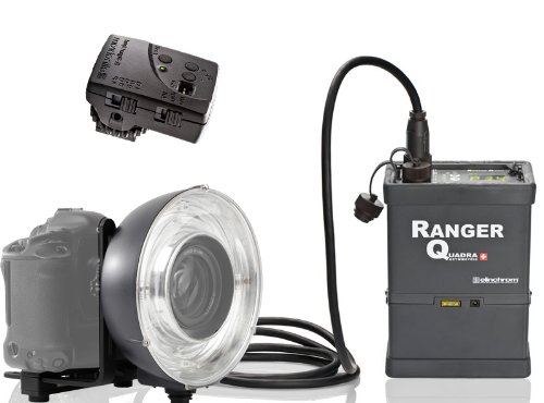

Ingo Posted August 18, 2017 Share #2 Posted August 18, 2017 Ich hatte für spezielle und gelegentliche Portraits ein paar Jahre einen Elinchrom Eco mit dem ich sehr zufrieden war. Eine Lösung mit "eingebautem" Polfilter kenne ich nicht aber es ist ja auch kein Problem, wie von dir beschrieben, einfach Polfilterfolie drauf zu batschen. Was ist denn der Einsatzzweck? Link to post Share on other sites More sharing options...
saxo Posted August 18, 2017 Author Share #3 Posted August 18, 2017 I..... Was ist denn der Einsatzzweck? Vielen Dank für den Tipp! Kannte ich nicht. Zweck: Aufnahmen von menschlicher Haut, im Nahbereich, also Teilkörper (Schulter, Unterarm, Oberarm etc. also diese Größenklasse), möglichst reflexfrei (daher Polfilter), mobiler Einsatz (also kein Photostudio), gleichmässig ausgeleuchtet, schattenfrei/-arm.. Hier dachte ich an einen Ringblitz, vor das 24-90 Zoom geschnallt, das Objektiv bietet mir ausreichenden Abbildungsmaßstab, und ist flexibel. Vielleicht tut es mir ja auch ein Blitz mit weniger Power, sprich ohne externen PowerPack. Ich habe nur mit Ringblitzen gar keine Erfahrung. Ich habe in meiner Mottenkiste noch einen Zangenblitz von einem Hasselblad 120er Makro gefunden... ob man den montiert bekommt auf das 24-90.... ich schau mal was das Internet da noch hergibt. Link to post Share on other sites More sharing options...
