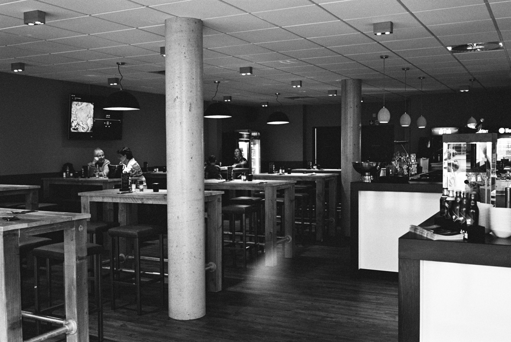

  1. Aufruf an alle Lichteinfall-Profis und Leidensgenossen! Mir ist da beim Durchschauen meines Archives bei den Bildern der M6 etwas aufgefallen. Erst dachte ich, mein dicker Finger schmuggelt sich ins Bild, bis mir eingefallen ist, dass die Bilder in der Kamera a) auf dem Kopf stehen und b) ja auch noch gedreht werden müssen. Ich habe also Lichteinfall oder eine Reflektion durch das Objektiv, mal ein Foto der Rolle, mal drei auf einer Rolle (ohne Filter fotografiert). Auf den Bildern immer in der unteren rechten Ecke, mal etwas stärker, mal schwächer, häufiger weher sehr schwach. Auf den Kopf gestellt und umgedreht ergibt das also ein Lichteinfall oben Rechts (wenn man von hinten auf die Kamera schaut). Ich vermute also, dass die Kamerarückklappe der M6 nicht ganz dicht ist oder? Das könnte also das Stück Stoff hinter der Klappe oben sein oder meine selbstangebrachten Dichtungen Links und Rechts der Klappe müssen mal getauscht werden. Was sagt die Community?🙂 Lieben Gruß Andre Beispielfotos:

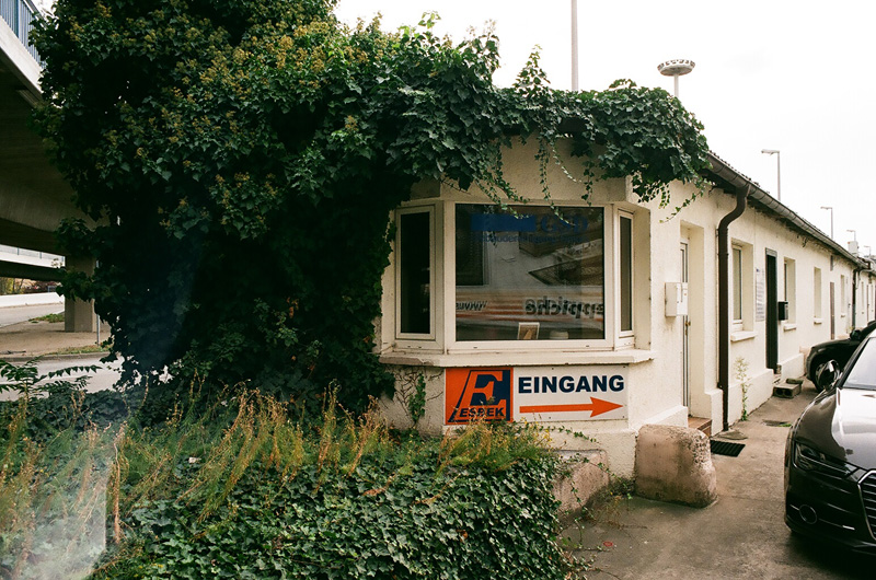

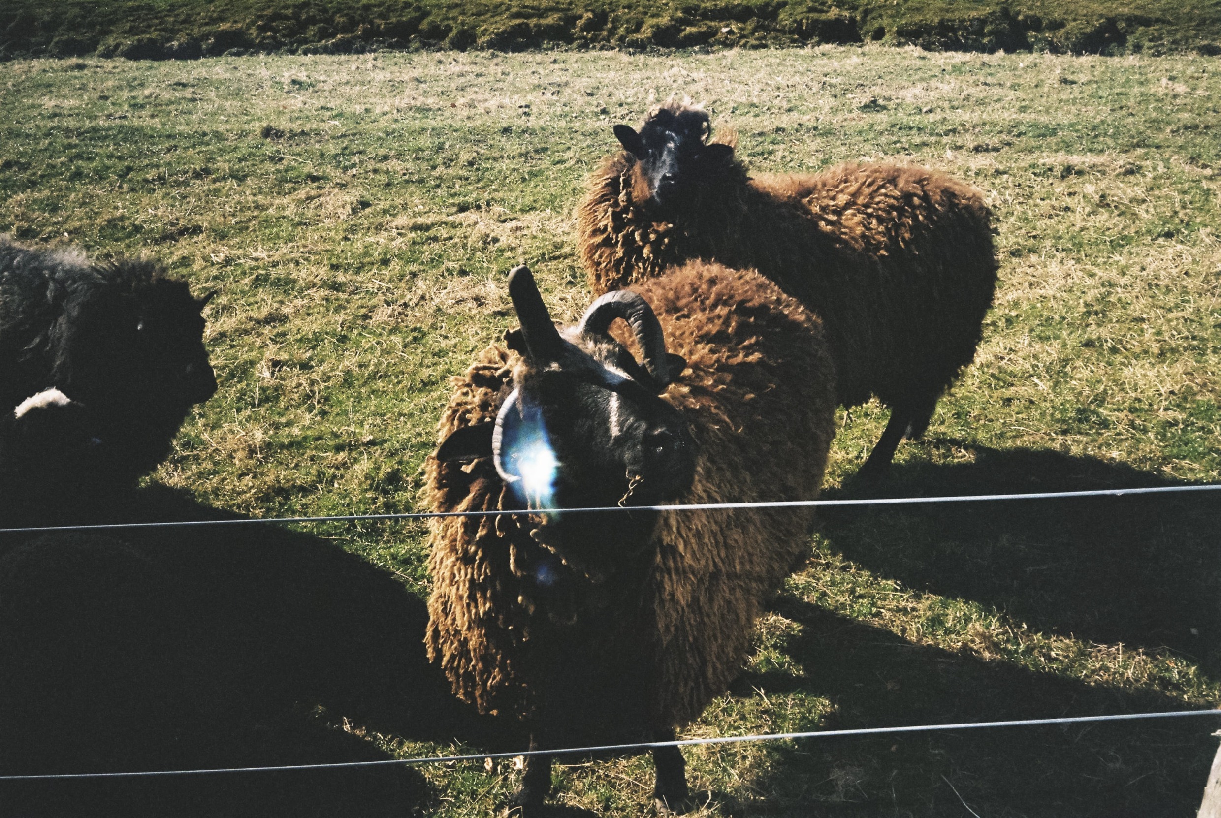

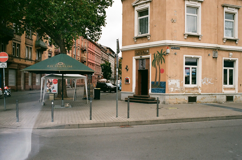

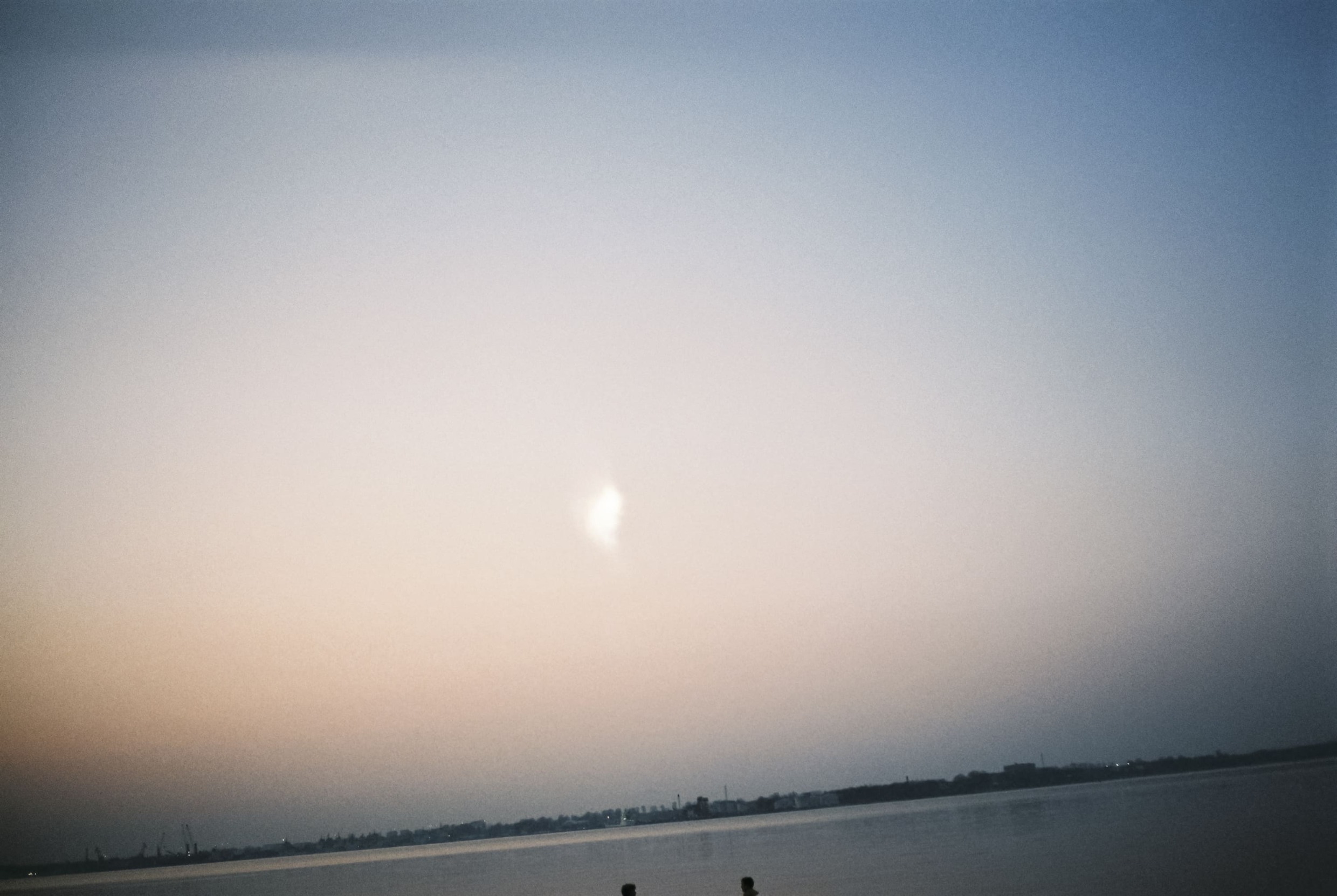

  2. Hallo zusammen! Ich bin neu hier, daher habe ich mich zwar umgeschaut, verzeiht mir bitte aber trotzdem falls dieser Post im falschen Kanal gelandet ist. Seit drei Filmen (so kann man ja auch zählen) nutze ich ein 35er Color Skopar von Voigtländer an meiner M4. Ich habe es in den letzten Wochen mit aufgeschraubtem UV-Filter (Leica original) plus Gegenlichtblende (VHBW) verwendet. Heute kamen die Scans der Negative zurück und ich bin einerseits enttäuscht, andererseits etwas ratlos, wo der Fehler liegen könnte. Die Lichtflecken tauchen immer an genau der gleichen Stelle des Negativs auf. Fotografiert habe ich in verschiedenen Lichtsituationen (Gegenlicht schräg links/rechts frontal und von hinten; morgens bis abends bei durchgängig sonnigem Tagesverlauf). Die Blenden waren dabei immer sehr variabel - mal eine 2,5er in der Abenddämmerung, oft eine 8er oder 11er am Nachmittag. Durch die Bank weg tauchen diese Flecken auf Fotos der verschiedensten Belichtungen auf. Hat jemand eine Idee, wo genau das dran liegen könnte? Das Objektiv sieht auf Vorder- und Rücklinse wie neu aus. Der UV-Filter hat einen winzigen kreisförmigen Kratzer im Frontglas. An meinem 50er Summicron hat er allerdings bisher keine Probleme gemacht... Ich würde mich riesig über eine kurze Meinung freuen!
