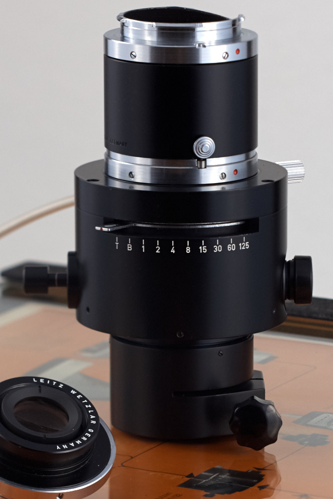

Ich hoffe, dass der schlanke Mirax (in der Exportversion hieß er "Mirroscope" ) als Kaviar durchgeht. Ich sehe das entstandene Gebilde als eine Art Sandwich oder Fischbrötchen, bestehend aus zwei Leitz-Brothälften und einem japanischen Fisch (Fugu:eek:). Es gab den Mirax A und den Mirax B. Je nachdem ob man eine Leica oder eine Contax sein Eigen nannte, entschied man sich für die entsprechende Anschlussvariante. Von Orion (später Miranda) wurden sehr gute, selbst berechnete Objektive (Supreme) und ein Balgengerät angeboten. Die letzte Version des Mirax wies neben dem M44-Gewinde auch noch das Miranda-Außenbajonett auf.
