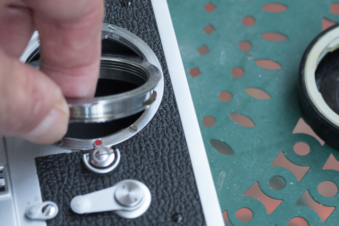

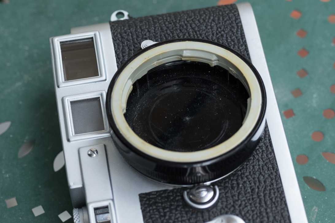

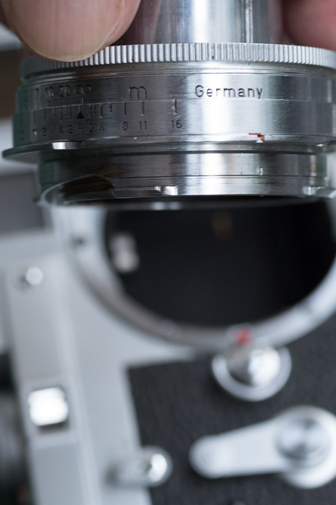

UliWer Posted July 20, 2010 Share #19 Posted July 20, 2010 Ich hab noch keinen Voigtländer-Adapter probiert; man liest hier allerdings, dass sie weniger gut sitzen. Quote Link to post Share on other sites More sharing options...
