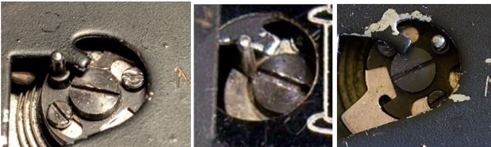

jerzy Posted May 10 Share #17 Posted May 10 (edited) vielleicht ist das nur Frage von der Perspektive aber es scheint mir so als ob der Pin auf Selsy von romanus gekürzt ist, links sind Selsys vom Tom und mir. Wenn der Pin tatsächlich gekürzt ist reicht er vielleicht nicht in die Aussparung im Bremsteller und Blitz wird nicht ausgelöst. Welcome, dear visitor! As registered member you'd see an image here… Simply register for free here – We are always happy to welcome new members! Edited May 10 by jerzy 1 Link to post Share on other sites Simply register for free here – We are always happy to welcome new members! ' data-webShareUrl='https://www.l-camera-forum.com/topic/421086-iiic-lange-zeiten/?do=findComment&comment=5799838'>More sharing options...
romanus53 Posted May 10 Share #18 Posted May 10 vor 10 Minuten schrieb jerzy: vielleicht ist das nur Frage von der Perspektive aber es scheint mir so als ob der Pin auf Selsy von romanus gekürzt ist, links sind Selsys vom Tom und mir. Wenn der Pin tatsächlich gekürzt ist reicht er vielleicht nicht in die Aussparung im Bremsteller und Blitz wird nicht ausgelöst. Welcome, dear visitor! As registered member you'd see an image here… Simply register for free here – We are always happy to welcome new members! Der Pin ragt 1,7 mm raus, man spürt das Einrasten beim Anset an die Kamera. Mit dem Multimeter an den Blitzanschlüssen gibt es einen Ausschlag beim Auslösen, der Kontakt wird also geschlossen. Allerdings ist der Ausschlag am Multimeter beim Spannen deutlicher. 1 Link to post Share on other sites More sharing options...
