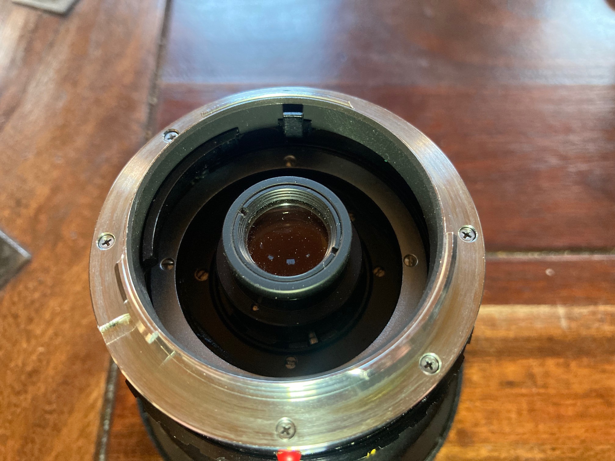

Hallo allerseits,
das isser, der Stift:
Gruß aus S
Tom
  • Thanks 2

Entschuldigung, aber wo soll ich dort einen Stift sehen?
Ich sehe 5 Kreuzschlitzschrauben, den roten Ansetzpunkt, die drei Bajonettverriegelungen, aber einen Stift sehe. Soll der so aussehen wie bei M42?

Lieber Frank!
In Anbetracht der Tatsache dass Du die von Dir beschriebenen Einzelheiten bereits erkennen kannst, dürfen wir annehmen dass Du wach bist und die Augen trotz der frühen Stunde immerhin soweit geöffnet hast dass Licht auf die Sinnenszellen trifft. Daran kann es also nicht liegen.
Woran dann? Vielleicht liegt es am von Tom verwendeten und nicht einfach zu verstehenden Stuttgarter Dialekt? Oder vielleicht gar an meinem altbacken-nuschelnden Ruhrpott´sch? 😉 Dann sei es noch einmal erklärt: Beim abermaligen Blick auf den abgebildeten Bajonettring wirst Du bei etwa bei 12:00h auf dessen Innenseite ein einen kleinen Schatten werfendes längliches Teil rechteckigen Querschnitts vorfinden, dessen unteres Ende sich im Dunkel des Objektivtubus zu verlieren scheint. Das ist aber nicht so, denn wenn Du genau schaust, dann kannst Du an seiner rechten und linken Seite noch den Fuß erkennen, mit dem dieser "Stift" innen(ohne Doppelpunkt, bitte!) am Bajonettring ansitzt.
Der Bereich ist, wie die ganze Innenseite des Rings auch, mattschwarz lackiert und deshalb vielleicht nicht einwandfrei als das zu identifizieren was es ist: Ein mechanischer "Finger", also ein Stift bzw. mechanischer Widerstand, der beim Einriegeln des Objektivs hinter einen im Kameragehäuse befindlichen Hebel fasst und mit der Drehung des Objektivs im Bajonett eben den Belichtungsmesser einschaltet. Dies übernimmt bei einem üblichen Objektiv wohl die "Treppe", welche aber an den Objektiven und Zubehör ohne Blendenübertragung nicht vorhanden ist.

vor 3 Stunden schrieb fsb:
Guten Morgen lieber Frank,
wofür entschuldigst Du Dich? Höflich nachfragen reicht doch völlig...
Falls Du Dich an der Bezeichnung "Stift" störst, verweise ich auf Wolfgangs Beitrag #5.
Gruß zum Morgen aus Stuttgart
Tom
Hallo Wolfgang,
vor 4 Stunden schrieb wpo:
Lieber Frank!
Freundliche Grüße zum sonnigen Sonntagmorgen
Wolfgang

Am 21.9.2024 um 14:59 schrieb wpo:
Die R-Treppe ist nicht nötig und ja auch nicht vorhanden, aaaber -
Ich denke mal, dieser "Stift" ersetzt bzw. ist die 'R-Treppe' ...  eine einstufige Treppe.

vor 1 Stunde schrieb Andreas_Kreuz:
Also an meiner R-E funktioniert der Belichtungsmesser auch ohne Objektiv.
Das klappte an meiner damaligen R8 eben leider nicht, denn hätte es funktioniert, wäre ich ja bei der Verwendung der LEICAflex-Objektive und Zubehörgerätschaften (Balgengerät, Zwischenring-Kombination und PC-Super Angulon), welche einen Bajonettring ohne diesen Wurmvorsatz besaßen,  auf keinerlei Problem gestoßen. Nachdem ich die Bajonett-Ringe ausgewechselt hatte funktionierte alles wie es sich gehört. Ich habe allerdings keinen Grund anzunehmen, dass das bei den Vormodellen gravierend anders funktioniert, weil dieser "Stift"/R-Nocken oder wie auch immer bezeichnet, ja nicht erst mit der R8 eingeführt wurde.
Zu den R3 -7 kann ich wenig sagen, weil ich bis zum Erwerb der R8 mit meiner LEICAflex - Ausrüstung bestens bedient war und zuvor nie eine "R" besessen habe. Die R8 habe ich nur angeschafft, weil ich mir zuvor für die Filmerei ein 2/180mm recht günstig anschaffen konnte, welches wiederum nicht mit den -flexen harmoniert. Das nagte dann und wollte gerne mal zur Stillbild-Photographie benutzt werden.
Das ist sicher nicht verkehrt, bloß ist dieser "Ersatz" eben nicht wie die "Treppe" am Objektiv selbst, sondern am Bajonett-Ring innen angebracht.

vor 1 Minute schrieb Nosferatu:
@M3TomDanke, aber für mich war der Stift klar.

Vielen Dank, jetzt verstehe und sehe ich!
