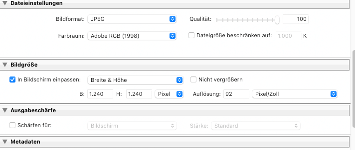

drpagr Posted March 7, 2023 Share #61 Posted March 7, 2023 (edited) Advertisement (gone after registration) vor 1 Stunde schrieb UliWer: Ja, das kann man. Wenn Du auf "Datei" - Exportieren"klickst öffnet sich ein neues Menü. Dort findet man etwas weiter unten den Bereich "Bildgröße", wo Du die gewünschten Werte einstellen kannst. Das Forum lässt 1240px (auf der langen Seite) zu, also kannst Du die ausnutzen. So sieht das auf deinem Lightroom Bildschirm aus: Welcome, dear visitor! As registered member you'd see an image here… Simply register for free here – We are always happy to welcome new members! Nochmals vielen Dank für Deine Geduld. Und dank Deiner Erklärung hat es gleich beim ersten Mal funktioniert. Ich habe viel gelernt! Insgesamt verhalten sich meine Elmare in der Qualität entsprechend der Baujahre, je jünger, desto besser oder zumindest gleich gut. Leider scheinen die großen Bildausschnitte mit 1.240 Pixel Kantenlänge etwas "diffus" zu sein. Auf dem Rechner, auf dem ich das Lightroom-Programm habe, ist alles viel deutlicher zu sehen. Insbesondere bei den Summiluxaufnahmen sieht man bei dieser Vergrößerung die Pixel deutlich. Aber man muss wohl Abstriche machen bei der Übertragung und Darstellung hier im Forum. Auf der anderen Seite kann man die Unterschiede auch hier im Forum schon sehen. Zum Glück für mich sind in der Mitte alle meine Nachkriegs-Elmare (außer dem Elmar von 1952) auf einem hohen Niveau. Nicht ganz so toll sind z.T. die Randbereiche. Da muss ich wohl im Fall der maximalen Qualität mehr abblenden oder die Ränder abschneiden, wenn es das Motiv erlaubt. Edited March 7, 2023 by drpagr Link to post Share on other sites More sharing options...
