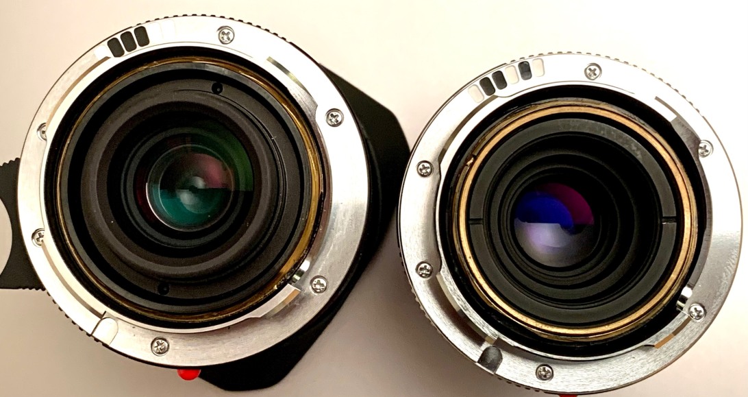

Elmar-M 1:2,8/50 6bit wird nicht erkannt

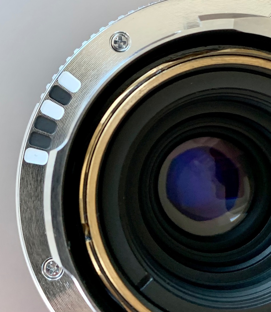

Müsste ja jetzt einfach und ganz ohne Customer Care umzusetzen sein. Bin nur gespannt, ob sich die noch einmal melden, oder sich einfach weiter „wegducken“. Ein Foto von der falschen Codierung hatte ich ihnen ja geschickt.

Ist sicher so. Ich bin aber ungeduldig, bei sowas Pragmatiker und kann darüber hinaus gerade Striche auf Papier bringen. Also den Edding gespitzt, Schablone ausgedruckt, ausgemalt. 2 Objektive = 15 Minuten. Passt. Kamera erkennt was sie soll. Und wenn die Farbe blass wird - ich weiß ja wie´s geht. Dem Sensor der die "Codierung" liest, ist es übrigens völlig egal, ob das schön oder eher wie ein Klecks aussieht. Hauptsache an der richten Stelle schwarz.

Ich habe unmittelbar nach Erhalt des Objektivs reklamiert; das war am 1. Februar (2023). Der „Customer Service“ hat sich seitdem nicht einmal herabgelassen, darauf überhaupt zu antworten.

Die Werkscodierung besteht aus Vertiefungen in denen die Farbe aufgebracht wird. Da reibt sich sich eben nix ab; im Gegensatz zu Auftrag direkt auf dem Material.
Das verblasst eben.
Weiß braucht man nicht. Es genügt etwas schwarz. Und dann kein dicker Farbauftrag sondern ein Strich Edding. Reicht und erfüllt den Zweck. Verkrümeln tut sich gar nix.

Kurz der aktuelle Stand: Habe eben beim Customer Care angerufen (die Nummer, die auf der offiziellen Leica Website unter „Service Kontakt“ angegeben ist). Der freundliche Mitarbeiter, dem ich die Sache mit der falschen 6bit-Codierung erklären wollte, fragte mich dann mitten im Gespräch, was für eine Codierung ich denn meinte …  (er wäre schließlich kein Techniker). Ist der Fachkräftemangel jetzt auch bei Leica angekommen??😳
Na ja, jetzt warte ich auf Rückruf von jemandem, der sich mit der komplexen Materie auskennt.
