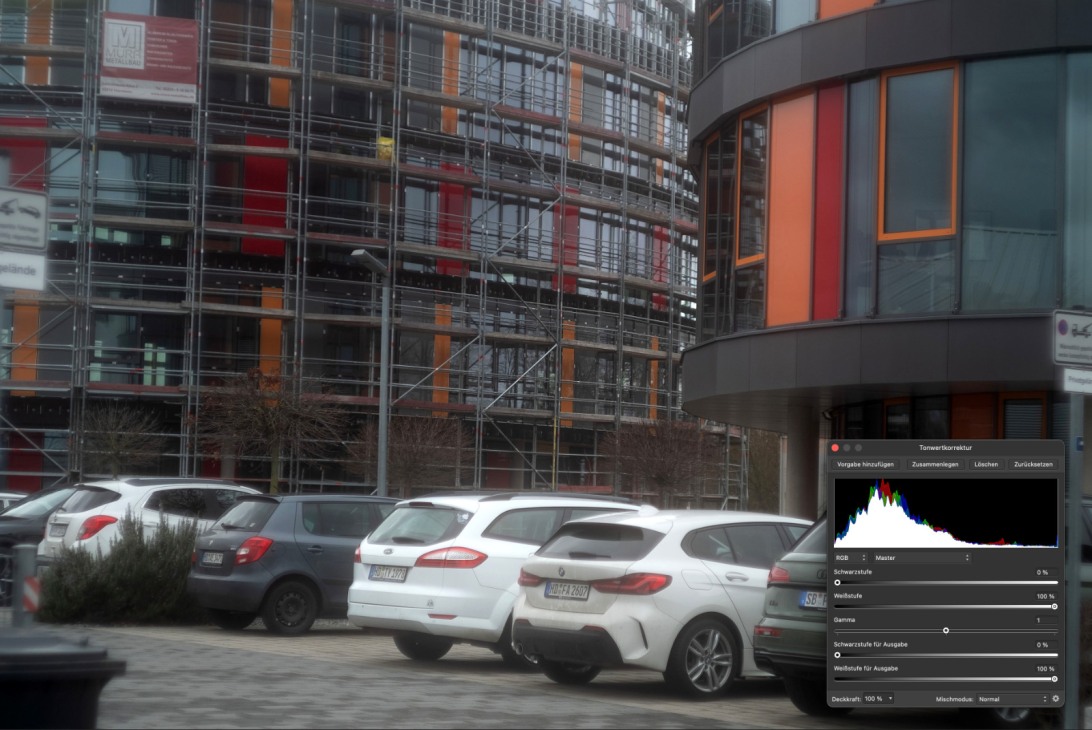

UliWer Posted January 7, 2023 Share #5 Posted January 7, 2023 vor 37 Minuten schrieb Bernhard685: bin mir aber sicher das es zu sehen ist. Die Kratzer sind wirklich heftig. Schau mal hier: Also erst ausprobieren und sich dann erst Sorgen machen. Das versenkbare Summicron hat eine sehr empfindliche Vergütung und auch das Glas der Frontlinse ist weich und deshalb nicht sonderlich widerstandsfähig. Theoretisch könnten sich die sichtbaren Spuren auf die Empfindlichkeit für Reflexe auswirken, wobei das Summicron freilich schon von Haus aus recht anfällig für Streulicht ist. Wahrscheinlich hilft da die Sonnenblende, und das sog. "Scheunentor" ist sicherlich die wirksamste. 1 Link to post Share on other sites More sharing options...
