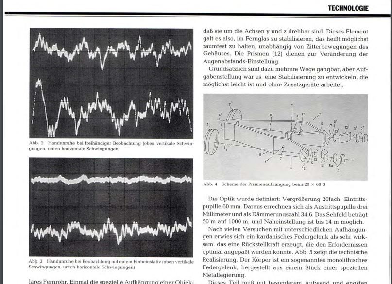

Ich meine die Frage ernst. Wer das mit einer aus der Hand gehaltenen Kamera versucht hat ein recht dickes Brett zu bohren. Möchtest Du eine M tatsächlich auf ein Stativ schrauben? Für mich ist das Ding eine Handkamera.
Wer es nicht glaubt nehme ein Normalobjektiv, eine Zeitungsseite und ein Stativ. Die Zeitungsseite wird in genau 5 m Entfernung von einem wirklich guten Stativ, ohne Winddruck, Erschütterungen durch Verkehr etc. mit dem elektronischen Verschluß und Selbstauslöser aufgenommen. Die Aufnahme sollte bei einer mittleren Blende (4 – 5,6) erfolgen. Die Zeitung genau in der Bildmitte. Wenn alles klappt kann man mit 60 Mpix die Schrift gut lesen.
Jetzt wird das alles aus der Hand wiederholt mit unterschiedlichen Verschlußzeiten. Ich wette, es gelingt Dir problemlos selbst eine 1/250s zu verreißen.
Vergleiche die Bilder aus der Hand mit denen vom Stativ.
