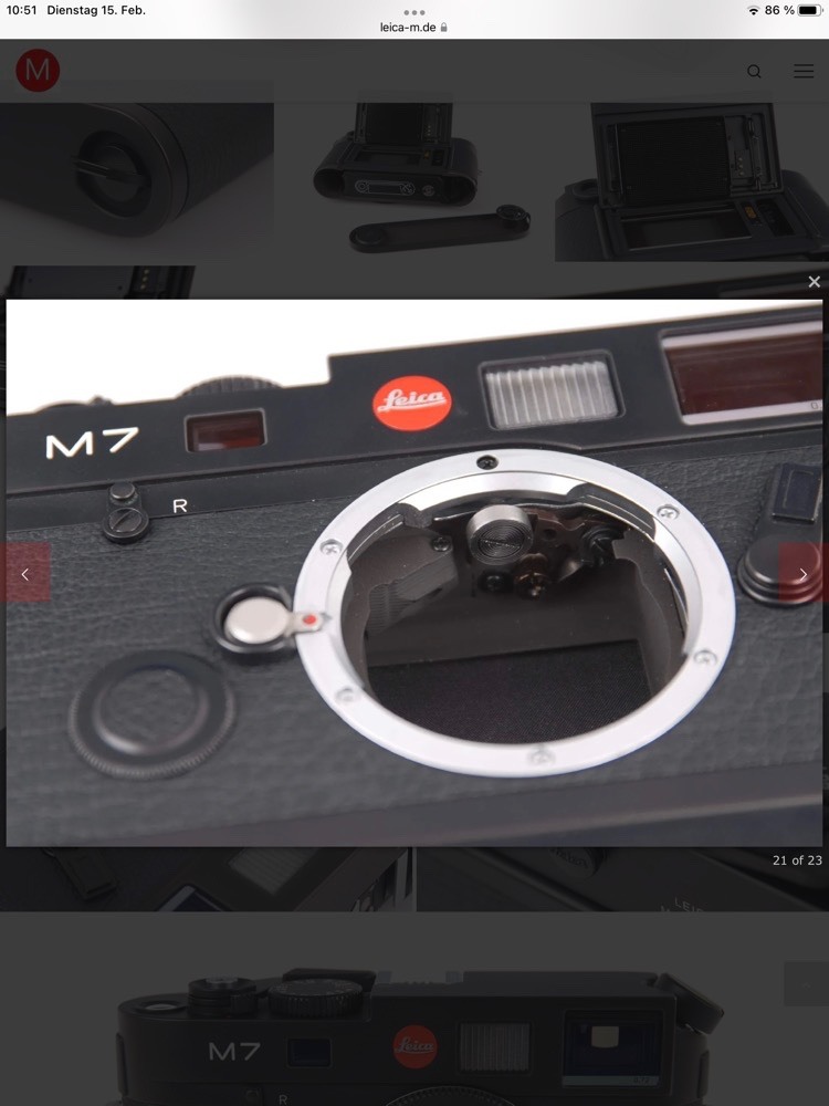

Jetzt muss ich nur noch eine M7 finden; ich weiß in der Bucht werden welche angeboten. Da bin ich aber skeptisch.
Bei Photoscala hatte ich auch schon gesucht aber nichts gefunden.
Jochen
Edited by spassig123
vor 15 Minuten schrieb maxs:
Das ist allerdings eine 0.58er, die muß man wollen. Und dann wird auch noch annähernd der Neupreis aufgerufen, da sollte man sich nach Alternativen umsehen.
Ich habe Geduld. Muss mich auch noch wegen dem Thema: Sucher Optik 0,72 vs. 0,58 befassen.
Jochen
So wie ich Dich verstehe, reden über eine gebrauchte M7-0.58, für 4000€ angeboten von einem Hamburger Photohaus.
Der Neupreis lag bei Markteinführung 2002 bei 3000 € und zuletzt bei 4500 € im Jahr 2018. Gebraucht werden im Moment 2500 € bis maximal 3000 € aufgerufen, was in der Tat auch schon beachtlich ist. Die Suchervergrößerung 0.58 macht nur dann Sinn, wenn man gezielt WW-Fotografie betreiben will. Ansonsten ist man mit 0.72 auf der sicheren Seite, auch mit Blick auf potentiellen Wiederverkauf.
