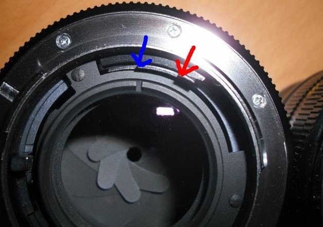

beim Elmarit ist der flache Bereich kürzer als beim Summicron.
Nein, länger, siehe die Ausgangsbilder (wenn mit "flacher Bereich" die Treppenstufe zwischen dem blauen und dem roten Pfeil gemeint ist).
Edited by Andreas_Kreuz
Nein, mit dem flachen Stück meinten wir bisher die dritte Stufenfläche ; auf dem Bild links neben dem blauen Pfeil.
Beim Summicron ist diese länger, beim Elmarit (wie hier im Bild) kürzer. Beim mittleren Teil , also zwischen den Pfeilen genau umgekehrt.

Wie kann in einem Objektiv eine falsche Treppe verbaut sein? Geht das überhaupt von den Befestigungsschrauben?
Keine Ahnung. Entweder hat da schon einer bei der Geburt Mist gebaut, oder halt danach.
Ich denke/hoffe, die Schraubenlöcher werden bei allen Treppenvarianten gleich sein.
Ich bin nicht der Erstbesitzer, kann also dazu nichts sagen. Habe es letztes Jahr bei einem Händler erworben ,aber den Fehler durch die
wenigen Bilder die ich Corona Pandemi bedingt mache , erst jetzt bemerkt. Ich achte ja wirklich auf viel beim Prüfen, aber damit rechnet man wirklich nicht.
Das Objektiv sieht noch sehr gut aus. Nicht abgegriffen, mech. sehr gut. Keinerlei Anzeichen von Bastelei.

Also, Andreas, der blaue "Nocken" übermittelt die "kleinste Blende", der rote, die relative Blende. Der flache Bereich links davon ist für die Übertragungsfunktion irrelevant
Eben mit dem CC telefoniert. Das Teil gibt es, wird aber nicht an den Endverbraucher verkauft.
Einbau dort ca. 200 Euro - das hat das ganze Objektiv gekostet.
Selbst der Mitarbeiter meint, dann lieber so lassen und als "Sonderedition" sehen.

Kannst Du das Objektiv an den Vorbesitzer zurückgeben?
vor 39 Minuten schrieb r+m:
Die offizielle Rückgabe ist längst vorbei. Evtl. könnte man auf Gewährleistung was versuchen...
Grundsätzlich funktioniert das Objektiv. Bei Zeitautomat ganz normal. Für das Geld was ich bezahlt habe könnte ich es jederzeit an jemanden
verkaufen, der es adoptiert und die Springblendenfunktion eh nicht braucht.
Werde bei Gelegenheit  mit einem Bekannten mal über das Thema Treppenbau sprechen. Sein Werkzeugpark ist meinem deutlich überlegen.
Mal sehen wie es weitergeht.
vor 34 Minuten schrieb R-ler:
Da würde ich wie oben bereits beschrieben schrittweise mit der Vierkantfeile drangehen. Dazu das Treppchen an seinen beiden Befestigungsbohrungen auf einen kleinen Holzklotz schrauben, dann kann man akkurat spannen. Alternativ mit einer Mikrofräse (Proxxon und Co.).

Für Digitalkameras bei Zeitautomatikmessung ist das in der Tat egal, da keine Blendenwerte übertragen werden.
