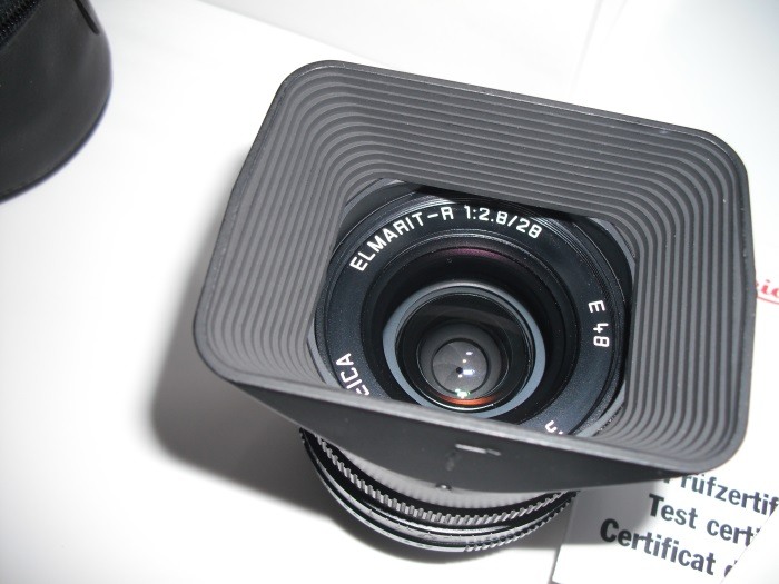

So eine Gravur (Leica ... E48) habe ich noch nie gesehen. Laut Seriennummer könnte es zwar stimmen, aber irgendwie kommt mir das seltsam vor oder was meint ihr?

Mir geht es auch gar nicht ums Kaufen, ich suche zwar was in 24 oder 28mm und stieß bei der Suche darauf, aber ich hatte nicht vor das zu kaufen. Mir geht es nur um diese seltsame Gravur. Ich kenne kein Leica-Objektov, bei dem vorne drauf Leica steht und auch die Bezeichnung E48 ist seltsam. Aber vielleicht kenne ich mich einfach nur nicht gut genug aus.
Ich meine mich zu erinnern, dass man bei Leitz bis kurz vor diesem Seriennummernbereich die Objektive mit "Leitz Wetzlar" gravierte, dass danach aber tatsächlich "Leica" (oder war es "Leitz"?) graviert wurde. Das mag damit zusammenhängen, dass die Fertigungsstätte in Wetzlar geschlossen wurde und Leitz nach Solms zog (ob das zeitlich mit der Umstellung der Gravur zusammenfällt habe ich allerdings nicht überprüft). Die Gravur "E 48" (unterstellt, dass das Objektiv tatsächlich ein E 48 Filtergewinde hat) scheint mit weniger ungewöhnlich, denn es gibt viele Leitz R und M Objektive, auf denen der Filterdurchmesser bzw. das Filtergewinde angegeben ist (E 60, E 39 etc.). Möglicherweise handelt es sich hier auch um einen Ersatzring, der dann mit "Leica" statt wie ursprünglich "Leitz" graviert worden ist.

Überhaupt nicht seltsam.  Die letzten R 28 der alten Gattung vor dem Nachfolgemodell mit fester Sonnenblende
bekamen noch den Leica Schriftzug mit der E 48 Filterkennung. Die Rechnung war natürlich nicht verändert.
In den Kleinanz. wird auch eines angeboten. Die Preise im Vergleich zum Leitz Wetzlar Schriftmodell viel zu hoch.
Aber es gibt halt die Sammler , die nur die Leica Beschrifteten Modelle haben wollen.

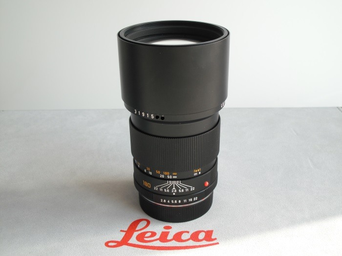

Den Leitz Schriftzug gibt es schon sehr viel länger Thomas. Bereits 1981 wurden div Objektive nur mit Leitz graviert.
Aber nicht alle. Das Elmarit 28und 24 gab es meines Wissens nicht mit reiner Leitz Schrift. Dort ging der Wechsel von Leitz Wetzlar zu Leica über.
Hier beim 2,8/180. Leitz Schriftzug. Objektiv aus 1981, den roten Leitz Karton mit passender Seriennummer habe ich auch.

Bei mir wird alles genutzt, das 180er hier sogar ziemlich oft, da es sich perfekt für die Eisenbahnfotografie eignet.
Besser als das Apo 3,4/180 . Es liegt einfach besser in der Hand und der Fokusring ist mittig besser plaziert.

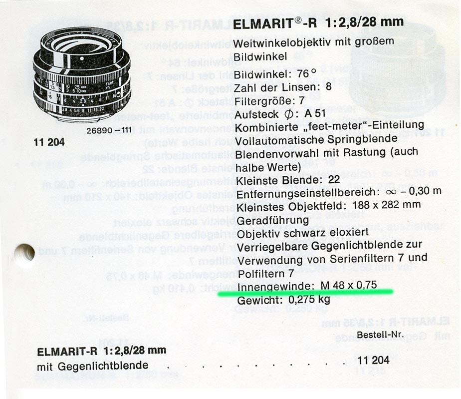

Um zum Elmarit 28 mm zurückzukommen: Im Buch von Günter Osterloh zum Leica R - System ("Angewandte Leica-Technik") ist das Elmmarit auch mit einem Filtergewinde von 48 mm beschrieben und skizziert.
