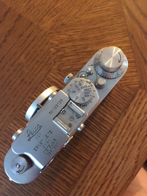

Jetzt würden wir aber doch gerne wissen, um welches Modell es sich handelt. Wenn Du so gut wärst, zwei oder drei Bildchen zu liefern, wäre das eine feine Sache.
Die Bilder sind in recht schlechter Qualität (da mit Handy aufgenommen + komprimiert. man kann ja nicht mehr als 2 MB hochladen)
Falls jemand ne detail Aufnahme von irgendwas braucht, muss er/sie das nur sagen, dann lad ich einzelne Bilder hoch.

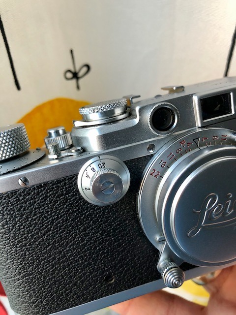

Seit einigen Wochen besitze ich auch eine Leica III, welche als Werksumbau in den 1950er Jahren zu einer synchroniserten IIIa aufgewertet wurde. Gerne möchte ich zwei Maderschrauben, welche das Zeitenwahlrad halten ersetzen. Bei zwei von drei Schrauben ist der halbe Schraubenkopf abgebrochen. Ich kann die beiden Schrauben noch lösen und leicht anziehen.
Weiß jemand wo ich Ersatz bekomme?
Gruß Marc
Edited by mboujong
ich habe auch die gleiche Kamera geschenkt bekommen, ich würde gerne damit fotografieren aber leider verstehe ich die Kamera von der Funktion weniger wie eine moderne Digitalkamera.
Mit der M6 fotografiere ich schon 10 Jahre, aber das ist eine andere Liga
