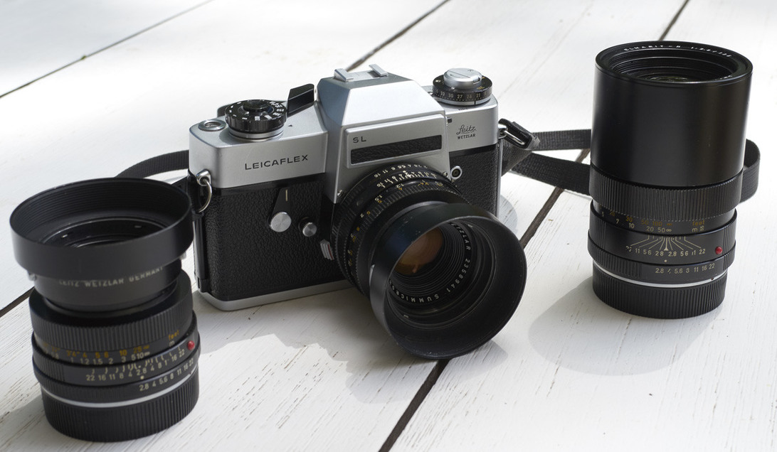

harryzet Posted June 14, 2020 Share #21 Posted June 14, 2020 Advertisement (gone after registration) vor 20 Minuten schrieb jensthoes: ...kleines Update: JETZT ist der Sucher wieder sauber und das Sucherbild macht wirklich Freude. War etwas konzentrierte Fummelei, aber nicht wirklich kompliziert. Ich hatte H. Reinhardt gefragt, ob er das machen würde, aber er hatte mich (auch wegen der aufwendigen Servicearbeiten an den Leicaflex) an Paepke verweisen. Viele Grüße, Jens und wie hast du es gemacht? Quote Link to post Share on other sites More sharing options...
Advertisement Posted June 14, 2020 Posted June 14, 2020 Hi harryzet, Take a look here Leicaflex SL-Ausrüstung zugelaufen. I'm sure you'll find what you were looking for!
jensthoes Posted June 14, 2020 Author Share #22 Posted June 14, 2020 ...habe Frau Google gefragt --> https://imgur.com/a/9PDAj Ist zwar eine Beschriebung für eine SL2, aber bis auf DIES fast gleich: Am Okular ist keine Verdrahtung Das Okular hat eine Schrauben von außen, sondern es gibt 2 kleine Schrauben aus dem Innenraum, die zu lösen sind - das Okular kann drin bleiben Dann mit Blaseblg ausgelasen und mit Sensor-Swap (mit Sensorreiniger) "feucht durchgewischt" - keine Schlieren und blitzblank. Es gibt dann eine Hürde beim Zusammenbau. Da muss die exzentrische Scheibe unter der ASA-Einstellung hinter den Arm gebracht werden, der die Meßkelle ausschenkt - DAS hat mich etwas Zeit gekostet und war die einzig nervige Angelegenheit der ganzen Operation. Ich denke, das kann auch in die Hose gehen. Muss jeder selbst entscheiden, ob er das riskieren will. Für so etwas ist Krotenwetter am Sonntag genau richtig. VG, Jens 1 2 Quote Link to post Share on other sites More sharing options...

jensthoes Posted June 29, 2020 Author Share #35 Posted June 29, 2020 ...kleiner Nachtrag: Bei den Objektiven hatte ich anfangs nicht genau genug geschaut - und dann gab es Schimmelalarm;-) Das 35er hatte ein ordentlich entwickeltes Geflecht und die beiden anderen Objektive zumindest bei genauer Prüfung sichtbaren Schimmelbefall. Nach dem ersten Ärgern über meine Sorglosigkeit, hatte ich zwischenzeitlich alle Objektive komplett zerlegt - bis auf die Einzellinsen (außer natürlich den verkitteten Linsen). Dann alle Linsen mit Tetenal Film Cleaner vollständig gereinigt. Zu meiner Freude ging aller Schimmel rückstandsfrei ab. Erstaunlicher Weise habe ich auch alle Objektive wieder problemlos zusammenbauen können und die Ergebnisse sind sehr gut. Ich fand, dass die R-Objektive aus dieser Zeit viel einfacher zu demontieren/montieren sind, als die späteren R-Objektive (1980 aufwärts), an denen ich mich in der Vergangenheit nicht immer mit Erfolg versucht habe. Nach einem langen Telefonat mit dem wunderbaren Claus Reinhardt (ein Ozean an Leica-Wissen), habe ich nun auch noch die Belichtung noch etwas justiert. Mal sehen, ob nun die Freude über diese Ausrüstung ungetrübt bleibt. Viele Grüße, Jens 5 Quote Link to post Share on other sites More sharing options...
jensthoes Posted June 29, 2020 Author Share #36 Posted June 29, 2020 Hallo, und noch Hinweise, für diejenigen, die auch bei einer Leicaflex schraubend aktiv werden wollen - diese stammen von Claus Reinhardt (er hatte in einem anderen Thread zur SL2 geschrieben - und da gibt es einige Unterschiede): Die drei Potenzometer an der Stirnseite (hinter der Belederung) haben folgende Funktion: Links: Einstellung Batterietest Mitte: Lichtwert 7 Rechts: Lichtwert 15 Die Spitze des Nockens unter dem DIN-ASA-Knopf muss bei 15 DIN auf eine der Nullen der Anzeige 3200 zeigen (ich hatte zunächst gedacht, es sei wie bei der SL2 und damit alles verstellt). Claus Reinhardt hat mich auf eine Mail hin in seiner großen Hilfsbereitschaft angerufen und mir dann ein Foto von der Wand seines Werkstattarbeitsplatzes gesendet, an der Zeichnungen mit diversen Einstellungsvorgaben für Belichtungsmesser bei Leicas hängen. Das will ich aber nicht einfach einstellen. Viele Grüße, Jens 1 Quote Link to post Share on other sites More sharing options...
