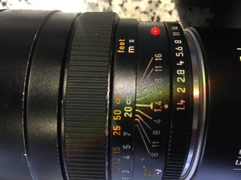

jankap Posted February 29, 2020 Share #5 Posted February 29, 2020 (edited) Ich berechne eine Bildabstand für ein 35er bei 10 Meter von 35,123mm. Das heißt, der Adapter ist 0,123 mm zu dünn. Kannst Du bei voller Blende das 80er mal auf Unendlich testen? Fernsehantenne oder ähnlich. Edited February 29, 2020 by jankap Quote Link to post Share on other sites More sharing options...
heinzkraft Posted February 29, 2020 Share #6 Posted February 29, 2020 Hinweis: Aus der Bedienunganleitung zum Adapter M to L: "Hinweis:Die am Objektiv eingestellten Entfernungen sind bei der Verwendung am Adapter jeweils geringfügig kürzer als bei der Verwendung direkt an Leica M-Kameras. So wird z. B. die scharfe Abbildung eines entfernten Motivs unmittelbar vor dem mechanischen Unendlich-Anschlag des Einstellrings erreicht. Dies ist technisch bedingt und kein Fehler. " 1 1 Quote Link to post Share on other sites More sharing options...
jankap Posted February 29, 2020 Share #7 Posted February 29, 2020 Advertisement (gone after registration) Genau. Besser etwas zu kurz als zu lang. Beim 80er müsste Unendlich bei 52meter (rechnerisch) liegen. Ablesen ist nicht möglich (keine 50m Marke), aber vielleicht kann man es abschätzen. 1 Quote Link to post Share on other sites More sharing options...

gaudeamus Posted March 1, 2020 Share #10 Posted March 1, 2020 vor 12 Stunden schrieb jankap: Ich berechne eine Bildabstand für ein 35er bei 10 Meter von 35,123mm. Das heißt, der Adapter ist 0,123 mm zu dünn. Kannst Du bei voller Blende das 80er mal auf Unendlich testen? Fernsehantenne oder ähnlich. @jankap Jetzt ziehe ich aber den Hut vor Dir. Hast Du das mal gelernt ? Also Du hast Recht. Bei meinem 80er sieht es am Entfernungsring folgendermaßen aus. Welcome, dear visitor! As registered member you'd see an image here… Simply register for free here – We are always happy to welcome new members! 1 Quote Link to post Share on other sites Simply register for free here – We are always happy to welcome new members! ' data-webShareUrl='https://www.l-camera-forum.com/topic/306949-empfehlenswerte-r-objektive-f%C3%BCr-die-sl/?do=findComment&comment=3922422'>More sharing options...
