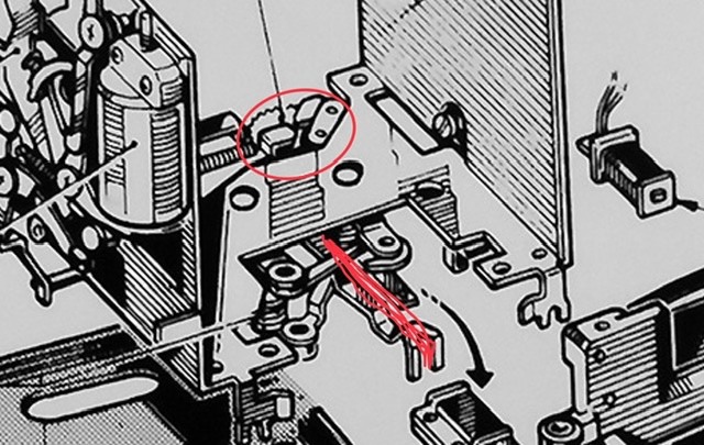

wagner Posted November 12, 2023 Share #11 Posted November 12, 2023 Servus! Wie R-ler schon sagt, das Teil kann man natürlich ausbauen, aber das ist nicht ganz ohne. Eher nicht zu empfehlen. Hier auf dem Bild kannst Du sehen, wie es innen hinter dem Bajonett ausschaut: Welcome, dear visitor! As registered member you'd see an image here… Simply register for free here – We are always happy to welcome new members! Die Hauptursache für den schwergängigen Abblendhebel ist tatsächlich in der Hebelachse zu sehen. Das Öl ist verharzt und der Hebel sitzt fest. Muß da dem guten R-ler etwas widersprechen: In der Regel dürfte es ausreichen, die Hebelachse wieder gangbar zu bekommen und zwar mittels feinem Öl. Aber das kann dauern und man sollte Geduld haben. Bei meiner schönen Chrom R7, der Hebel war komplett fest, dauerte es tatsächlich einige Wochen bis der Hebel wieder einwandfrei funktionierte. Das ist mittlerweile gute 6 Jahre her und seitdem flutscht der Hebel wunderbar in seiner Buchse. Die innere Mechanik kann auch Probleme bereiten, R-ler wies darauf hin, aber diese geht kaum so fest, daß quasi eine Blockierung der Mechanik auftritt. Vor allem würde die Blende dann bei der Auslösung absolut nicht mehr gesteuert werden. In dem angesprochen Problem ging es um das Problem nicht mehr gesteuerter kleiner Blendenwerte. Das betraf aber nur die gesteuerte Blende bei der Auslösung. Die Abblendhebelfunktion war einwandfrei. Derzeit habe ich übrigens 8 Kameras der Reihe R4-R7 und bei allen funktioniert der Hebel problemlos. Prinzipiell ist die Konstrukion der Abblendfunktion durchaus gut. Wenn aber so ein Hebelchen quasi jahrzehnte nicht bewegt wird, dann geht der halt fest. Mechanik will bewegt werden.... Gruß, Torsten 3 2 Quote Link to post Share on other sites Simply register for free here – We are always happy to welcome new members! Die Hauptursache für den schwergängigen Abblendhebel ist tatsächlich in der Hebelachse zu sehen. Das Öl ist verharzt und der Hebel sitzt fest. Muß da dem guten R-ler etwas widersprechen: In der Regel dürfte es ausreichen, die Hebelachse wieder gangbar zu bekommen und zwar mittels feinem Öl. Aber das kann dauern und man sollte Geduld haben. Bei meiner schönen Chrom R7, der Hebel war komplett fest, dauerte es tatsächlich einige Wochen bis der Hebel wieder einwandfrei funktionierte. Das ist mittlerweile gute 6 Jahre her und seitdem flutscht der Hebel wunderbar in seiner Buchse. Die innere Mechanik kann auch Probleme bereiten, R-ler wies darauf hin, aber diese geht kaum so fest, daß quasi eine Blockierung der Mechanik auftritt. Vor allem würde die Blende dann bei der Auslösung absolut nicht mehr gesteuert werden. In dem angesprochen Problem ging es um das Problem nicht mehr gesteuerter kleiner Blendenwerte. Das betraf aber nur die gesteuerte Blende bei der Auslösung. Die Abblendhebelfunktion war einwandfrei. Derzeit habe ich übrigens 8 Kameras der Reihe R4-R7 und bei allen funktioniert der Hebel problemlos. Prinzipiell ist die Konstrukion der Abblendfunktion durchaus gut. Wenn aber so ein Hebelchen quasi jahrzehnte nicht bewegt wird, dann geht der halt fest. Mechanik will bewegt werden.... Gruß, Torsten ' data-webShareUrl='https://www.l-camera-forum.com/topic/303009-r4-abblendhebel-abgebrochen/?do=findComment&comment=4903746'>More sharing options...

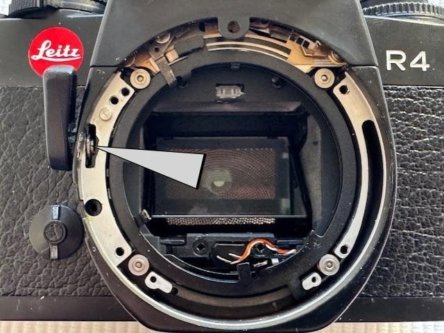

pureNature Posted November 13, 2023 Share #16 Posted November 13, 2023 Wäre natürlich schön, wenn die Funktion wieder erfüllt wäre aber mir würde schon genügen, wenn es besser aussehen würde… ich mache mal morgen ein Foto. 😀 Danke nochmal. Quote Link to post Share on other sites More sharing options...
pureNature Posted November 14, 2023 Share #17 Posted November 14, 2023 Welcome, dear visitor! As registered member you'd see an image here… Simply register for free here – We are always happy to welcome new members! 1 Quote Link to post Share on other sites Simply register for free here – We are always happy to welcome new members! ' data-webShareUrl='https://www.l-camera-forum.com/topic/303009-r4-abblendhebel-abgebrochen/?do=findComment&comment=4907000'>More sharing options...
pureNature Posted November 14, 2023 Share #18 Posted November 14, 2023 Hier ist die Fraktur zu sehen. Quote Link to post Share on other sites More sharing options...
R-ler Posted November 14, 2023 Share #19 Posted November 14, 2023 offensichtlich Das würde ich mit einem Kleber machen, der auch füllende Eigenschaften hat. Also Komponentenkleber oder Hartkunststoffkleber, der zwar leicht füllende Wirkung hat, aber der Hebel gehört vermutlich nicht so richtig zum Hartplastik. Müsste man versuchen. Nach Austrocknung würde ich das bereits angesprochene anschleifen mit mind. 400 Papier vornehmen, Kamera abdecken und Hebel leicht (!!!!) farblich besprühen. 1 1 Quote Link to post Share on other sites More sharing options...
M3Tom Posted November 14, 2023 Share #20 Posted November 14, 2023 (edited) Guten Abend allerseits, alles, wie R-ler sagt. Zum Klebevorgang: Schmiere den Papp möglichst weit und umfassend in die aufgeplatzte Eingießung. Es kommt auf eine möglichst große Klebefläche an. Presse dann (möglichst mit Klammer oder kleiner Zwinge) den Hebel von der Spitze zum unteren Ende (möglichst in ursprüngliche Form) zusammen. Lange abbinden lassen, dann allen Überstand abfeilen. Vor den nächsten Betätigen, alles gangbar machen, wie Torsten Wagner es beschreibt. Gruß aus Stuttgart Tom PS: Geduld ist eine Tugend! Besonders beim Feinöltropfen (kein WD40 oder Ballistol!!!), der die Welle wieder gangbar macht. Torsten Wagner hat es hinreichend beschrieben. PPS: Eine gute R4, die man mit den gewonnenen Erkenntnissen behandelt, ist nicht teuer. Aber das hat R-ler ja auch schon geschrieben......;-) Edited November 14, 2023 by M3Tom 3 1 Quote Link to post Share on other sites More sharing options...
