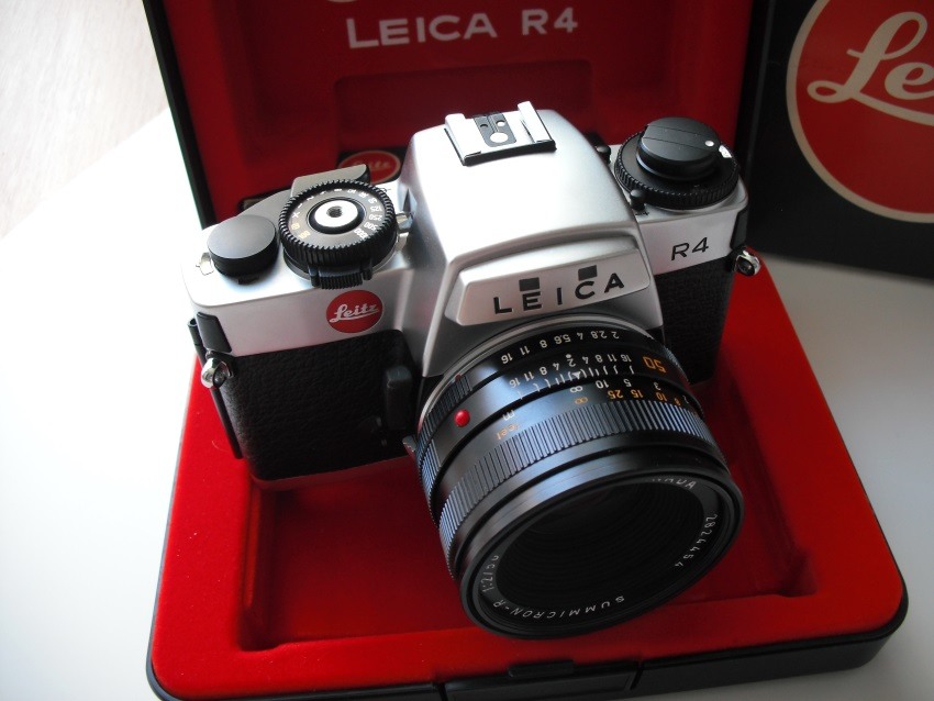

Am 17.10.2019 um 07:28 schrieb LMFM:
Aber R-ler, du hast bestimmt Recht, das lag ziemlich sicher nur an den neuen Batterien die ich eingelegt hatte.
Na mal nich so überheblich.....
Bei der R4 hier hatte ich schnell laufende, flimmernde Leuchtanzeigen der Belichtung. Das Kontroll- LED der Batterie leuchtete konstant gut.
Ich dachte erst, das bekannte R4 Problem.
Einfach mal frische Batterien. Siehe da - flackern weg.
