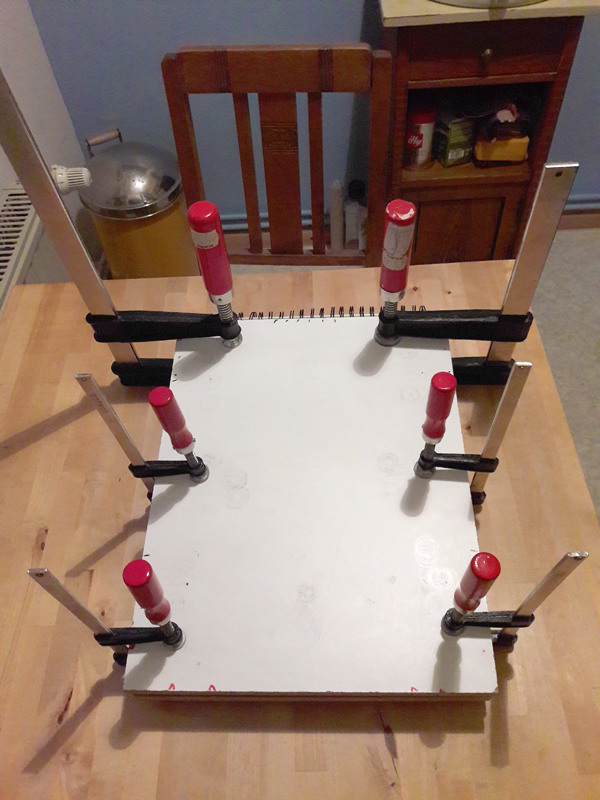

9000 Kelvin Posted April 12, 2019 Author Share #29 Posted April 12, 2019 Mal unabhänging von dem Ergebnis, welches man nachher in der Hand hält bzw. anschaut schreckt mich bei Baryt der ellenlange Wässerungsprozess und das Geradebügeln. Aber derzeit habe ich ja sowieso noch mit PE und allem drumrum im Reich der Finsternis genug andere Herausforderungen. Heute werde ich mal nur ne ne Schablone für mein Schilderbild schnippeln. Quote Link to post Share on other sites More sharing options...
Guest Posted April 12, 2019 Share #30 Posted April 12, 2019 (edited) Das mit dem Wässern ist schon nervig, wenn man einen Schwung auf einmal macht. Ich habe früher immer in der Spüle oder mit der Brause in der Duschkabine gewässert (da habe ich noch ganze Nächte hindurch vergrößert, wenn nach dem Urlaub diverse 36er KB-Filme anstanden und auch andere Leute Abzüge haben wollten). Irgendwann hatte ich die Schnauze voll und habe mir zwei Wascher (1x bis 18x24, 1x bis 30x40) für je 10 Abzüge selbst gebaut. Das war schon ein erheblicher Fortschritt! Einen "richtigen" Wascher habe ich mir erst vor ein paar Jahren gegönnt. Fast zu spät, da ich immer seltener was mache - hätte ich viel eher kaufen sollen. Wie dem auch sei: Wenn Du eh immer nur einen oder zwei Abzuüge machst, ist das mit dem Wässern in der Schale doch unproblematisch. Alle 5min das Wasser austauschen. Das ganze 8-10x. Das war's. Und das Pressen ist auch halb so wild. War heute ja auch mal wieder fleißig und die Abzüge eben zusammengezwingt. 😉 Welcome, dear visitor! As registered member you'd see an image here… Simply register for free here – We are always happy to welcome new members! Edited April 12, 2019 by Signor Rossi Quote Link to post Share on other sites Simply register for free here – We are always happy to welcome new members! ' data-webShareUrl='https://www.l-camera-forum.com/topic/295804-kelvinsche-faqs/?do=findComment&comment=3721163'>More sharing options...
