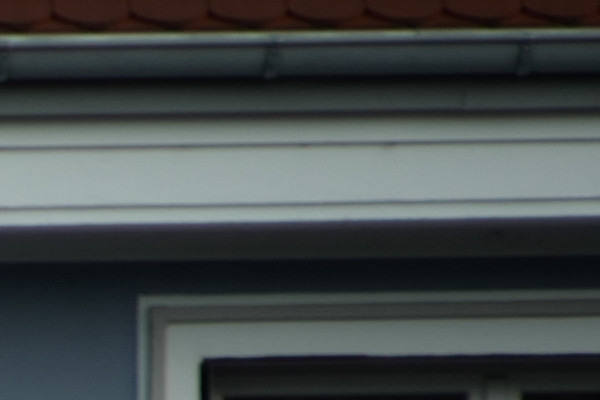

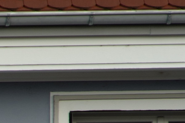

Wie gut ist das Summilux-R 1,4/80 ? Ich hab das Objektiv vor ca 32 Jahre gekauft. Nun habe  hab ich das Teil bei Foto Paepke überholen lassen. Ich hab hier mal zwei Aufnahmen. Beide auf dem Stativ. Ein Ausschnitt von 100% oben rechts. Das erste Bild ist mit Blende 1,4 und das zweite bei Blende 16 aufgnommen. Ist der Unterschiede normal ?
Daß das Summilux-R 80 mm bei voller Öffnung ein wenig weicher abbildet als bei leichter (oder starker) Abblendung, ist völlig normal. Um aber zu beurteilen, ob das oben gezeigte Maß an Unterschied noch im normalen Rahmen liegt oder ob die gezeigte Leistung bei voller Öffnung unterdurchschnittlich ist, müßte man den direkten Vergleich mit anderen Exemplaren des Summilux-R 80 mm oder Summilux-M 75 mm heranziehen. So freischwebend kann man dazu nichts näheres sagen.
Ob das normal ist, kann man so wirklich nicht beurteilen.
Das 80iger Lux war schon immer etwas speziell in der Bildanmutung und machte nicht jeden glücklich.
Bei Offenblende sehr weich mit niedrigem Kontrast. Bei Blende 16 auch eher wieder schlechter.
Laut Puts ist die beste Blende 4.
Allerdings ist beim 80iger immer nur die Bildmitte gut, Qualität fällt zu den Rändern bei allen Blenden recht stark ab.

Am 26.12.2018 um 21:25 schrieb gaudeamus:
Ich nehme an, dass das Foto gescannt wurde.
Ich würde mal die Einstellungen bei der Scanner-Software überprüfen.
Der Kontrast beim Ersten Foto ist viel zu flau!
Das hat sicher mit dem Objektiv nichts zu tun.
Das Foto habe ich jetzt etwas im Kontrast und Helligkeit optimiert.
Jetzt passt es einigermassen.

Servus!
Die Offenblendaufnahme sieht mir schon etwas arg soft aus. Ist wirklich perfekt scharf gestellt worden?
Als Vergleichsblende würde ich übrigens keinesfalls die 16 wählen. Da ist, gerade bei dem 1,4/80 nichts als eine Notblende...ab 2,8 dürfte das Summicron die bereits knackscharf sein. Und ab ab Blende 8 geht dann die Kurve wieder nach unten....
Würde vielleicht nochmal einen Test machen und dabei von Offenblende in Stufen bis meinetwegen f8 abblenden...

Unsinn! Es geht hier nicht darum, sich mit gepimpten Bildausschnitten zu produzieren und den OP ohne konkrete Lösungsvorschläge zu belehren, sondern die eingestellten Ausschnitte zu beurteilen. Zugegeben, das mag schwierig sein, weil wir vielleicht zu wenig darüber wissen, wie die Ausschnitte zustande gekommen sind. Aber in so einer Situation geht man nicht her und verbastelt die zu beurteilenden Bilder … und schon gar nicht, wenn das nicht mal zielführend ist.
@wagner hat schon fast alles gesagt. Auch ich würde den Test wiederholen. Was dabei noch berücksichtigt werden sollte: Der Verlauf der waagrechten Linien in den gezeigten Beipielen gibt zu denken. Wurde wirklich senkrecht auf eine plane Fläche fotografiert? Spielt die gegebenenfalls vorhandene Bildfeldwölbung eine Rolle? Wäre unter Umständen die gefürchtete Backsteinmauer (mit und ohne Boden am unteren Bildrand) das bessere Testmotiv? Sollten zur zuverlässigen Beurteilung nicht alle vier Ecken und die Bildmitte unter absolut identischen Bedingungen (!) erstellt, gescannt oder herauskopiert werden? Spielt das Sensordesign der verwendeten Kamera eine Rolle?

ich denke der Test ist auch nicht richtig. Ein 100% Ausschnitt obern rechts, ist für ein solches Objektiv, welches für Portrait eingesetzt wird, nicht aussagekräftig. Aber danke für den Hinweis mit dem abnehmenden Schärfe bei hohen Blenden, das wußte ich noch nicht. Mach mal noch ein Bild mit Blende 2,8
Hier nun das Bild als Rohdaten mit Blende 2,8. Ich hab mir viel Mühe mit der Schärfe gemacht. Es gab übrigens keinen Unsterschied, ob ich das Objektiv nach der Beurteilung oben rechts scharfgestellt habe oder nach der Mitte.  Wenn ich mir das ganze nochmals in Ruhe anschaue, habt Ihr wohl recht, und die Schärfe läuft eher nach außen weg. In der Mitte ist das Bild immer gut. Hier zu dem DNG File
https://cloud.regionetz.net/index.php/s/S1wgzdlOvvNH6Qi
Ich möchte mich bei euch allen für die sachkundige Hilfe bedanken.   @R-ler und @wagner haben recht, die Schärfe nimmt in den oberen Blenden wieder ab. In der Mitte des Bildes ist sie völlig OK. An den Rändern eher schwach. Beim focusieren mit der SL sieht man wärend des scharfstellens, wie die Farbe von Leuchtpunkten sich verändert, wenn man z.B ein kleines Lich nimmt. Aber für mich nun völlig OK.
