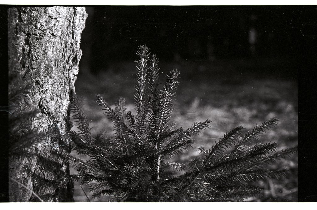

Jens, hättest Du bei dem Obigen SW-Foto ein Gelb-bzw. ein Orangefilter benutzt wäre noch etwas mehr Zeichnung am
Himnmel und die Wolken wären besser zum Vorschein gekommen.
Das Oben genannte Grauflter wär hier auch (sehr) angebracht gewesen.

ich hatte ja oben mein Test-Verfahren beschrieben - das müsste schon wasserdicht sein.
DIESEM Himmel konnte man keine zusätzliche Zeichnung abgewinnen - da war nichts außer grauem Einheitsbrei.
Ich denke ein Filter hätte den Himmel bestenfalls etwas dunkler gemacht und das fände ich in diesem Fall nicht gut.
VG,
Jens

1.Mit Gelb-od. Orangefilter wird zwar der HIMMEL etwas dunkler, aber die WOLKEN kommen besser zur Geltung.
2. In der Dunkelkammer den Himmel nachbelichten - wenn man weiss wies funktioniert
3. Es bleibt so wie es ist, hat aber selbst bei klubinternen Fotowettbewerben keine Chanche auf
    einen vorderen Platz im Gesamtklassement.
Walter
Man könnte auch ein Einhorn und zwei nackte Weiber ins Foto einmontieren um in der Kreativ-Rubrik einen Preis abzuräumen ... oder gleich lieber etwas ganz anderes fotografieren.
Aber beim Versuch, den Objektkontrast auf dem Film und hinterher im Print (bzw. der hochgeladenen Bilddatei) unterzubringen, da war der Teil mit der Belichtung des Films (Belichtungsmessung und tatsächlich genutzte Zeit&Blende zu dem Film) sicher erfolgreich.

@jensthoes,
wenn es um die dokumentarische Fotografie (veröffentlichung in der Tageszeitung u.ä.) geht, ist das Foto auch in Ordnung.
Um als "kreatives" SW-Foto zu gelten genuegt es meinen Ansprüchen nicht.
Walter

Am 29.9.2018 um 10:13 schrieb masterprinter:
Und wo, bitteschön, siehst Du in diesem Foto etwas vom Himmel? Da ist nichts anderes als Gewölk.
