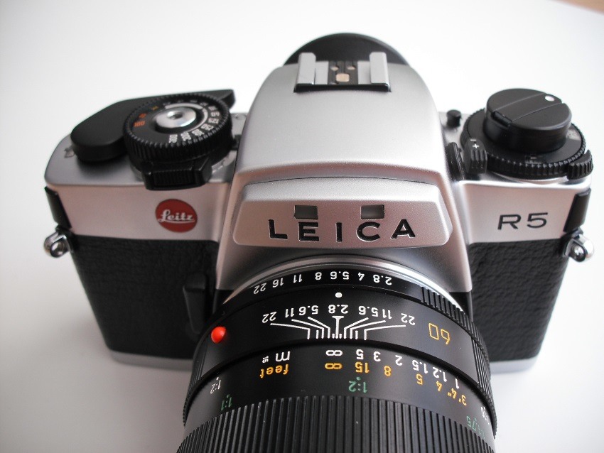

R-ler Posted August 22, 2018 Author Share #22 Posted August 22, 2018 (edited) Mein silberner Neuzugang ist jetzt dank Philipps Hilfe einsatzbereit. Die Dichtungen haben sogar für die Rückwand gereicht, auch wenn ich überwiegend eine mit Daumenstütze verwenden werde. Das Filmfenster habe ich mir aus einem selbstklebenden moosgummiartigen Möbelgleitschutz geschnitten. Geht gut mit einem superscharfen Skalpell. Welcome, dear visitor! As registered member you'd see an image here… Simply register for free here – We are always happy to welcome new members! Edited August 22, 2018 by R-ler 8 Quote Link to post Share on other sites Simply register for free here – We are always happy to welcome new members! ' data-webShareUrl='https://www.l-camera-forum.com/topic/287574-lichtdichtung-r5/?do=findComment&comment=3577121'>More sharing options...
