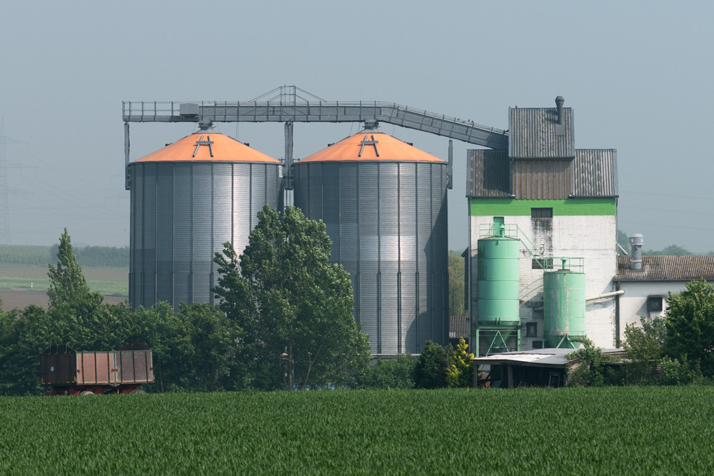

fotopip Posted March 24, 2018 Author Share #2 Posted March 24, 2018 So, hier nun die Vergleichsaufnahmen. Jeweils ein 100% Crop aus einem absolut unbearbeiteten und nur in Jpeg umgewandelten dng-file. Scharfgestellt auf die Dachgaube in der Mitte, mit der M Linse natürlich manuell, mit dem 24-90 mit Punkt-AF. ISO war 400, Blende 9 Zuerst die SL mit einem Elmarit-M 90/2.8. Da ist alles, wie es soll. Sehr gute Schärfe über den ganzen Bildbereich. Welcome, dear visitor! As registered member you'd see an image here… Simply register for free here – We are always happy to welcome new members! Quote Link to post Share on other sites Simply register for free here – We are always happy to welcome new members! ' data-webShareUrl='https://www.l-camera-forum.com/topic/283070-sch%C3%A4rfe-problem-mit-dem-24-90/?do=findComment&comment=3487025'>More sharing options...

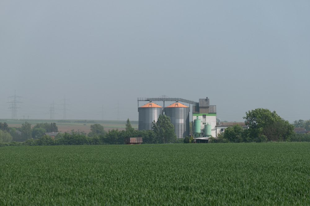

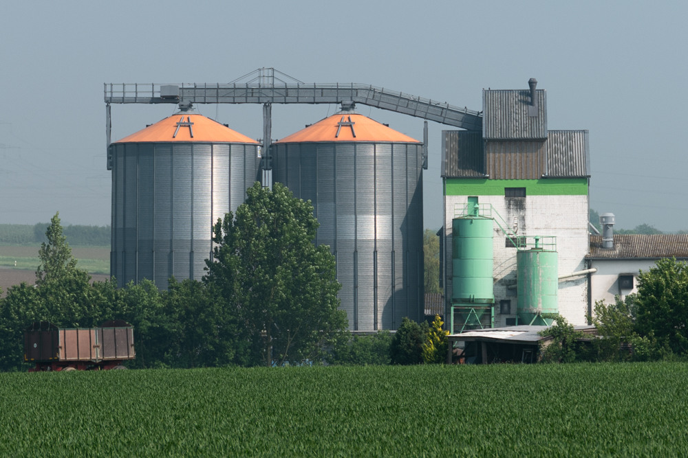

fotopip Posted March 24, 2018 Author Share #3 Posted March 24, 2018 Jetzt die SL mit dem 24-90 bei 90mm, Einstellungen gleich zum Bild davor. Besonders auffällig der Bereich, der nach links hinten weiter in Richtung unendlich geht. Der Baum wirkt verwaschen, das Dach links oben ist schlichtweg unscharf. Das darf bei diesem so hoch bejubelten Objektiv einfach nicht sein. Es sind Welten zwischen dieser Aufnahme und der mit dem Elmarit Welcome, dear visitor! As registered member you'd see an image here… Simply register for free here – We are always happy to welcome new members! Quote Link to post Share on other sites Simply register for free here – We are always happy to welcome new members! ' data-webShareUrl='https://www.l-camera-forum.com/topic/283070-sch%C3%A4rfe-problem-mit-dem-24-90/?do=findComment&comment=3487029'>More sharing options...
fotopip Posted March 24, 2018 Author Share #4 Posted March 24, 2018 Kurz darauf telefonierte ich mit dem CC, Herrn Thomas Schmidt, und schilderte ihm mein Problem. er sagte als Fazit eines sehr netten Gespräches auch, dass es nicht sein könne, dass es in dem Bereich einen sichtbaren Unterschied zwischen dem Elmarit und dem 24-90 gibt und bat mich, das Objektiv einzuschicken. Das tat ich, incl. Übersendung genau dieser Testaufnahmen als .dng und bekam bereits gut eine Woche später eine Bestätigung vom CC, dass das Objektiv vermessen und die Software korrigiert wurde und es nun innerhalb der Toleranz liege. Heute nun kam das Objektiv wieder bei mir an und voller Vorfreude wählte ich dieselben Motive zum Test. Das Ergebnis (siehe unten) war leider mehr als ernüchternd. Nach wie vor sind es Welten zwischen dem Elmarit und dem 24-90. Insofern werde ich wohl am Montag wieder mit Herrn Schmidt telefonieren. Hatte jemand von Euch schon ein ähnliches Problem mit der Linse? Bei allem, was ich von Bekannten über die Qualität der Linse gehört und auch überall gelesen habe, kann ich mir nicht vorstellen, dass dieses Ergebnis wirklich innerhalb der Toleranz liegen soll. Welcome, dear visitor! As registered member you'd see an image here… Simply register for free here – We are always happy to welcome new members! Quote Link to post Share on other sites Simply register for free here – We are always happy to welcome new members! ' data-webShareUrl='https://www.l-camera-forum.com/topic/283070-sch%C3%A4rfe-problem-mit-dem-24-90/?do=findComment&comment=3487033'>More sharing options...

WSt Posted March 27, 2018 Share #6 Posted March 27, 2018 Beim ersten Bild ist nun aber der Vordergrund (Kies und Dach rechts) schlecht; beim dritten viel besser. Quote Link to post Share on other sites More sharing options...
fotopip Posted March 28, 2018 Author Share #7 Posted March 28, 2018 Advertisement (gone after registration) Beim ersten Bild ist nun aber der Vordergrund (Kies und Dach rechts) schlecht; beim dritten viel besser. Genau darum geht es ja. Auf die Dachgaube in der Mitte wurde focussiert. Blende 9, Entfernung etwa 120-130 Meter. Das Kiesdach im Vordergrund ist in etwa 20 Meter Entfernung. Das Nahlimit bei der Blende liegt bei etwa 23-24 Meter. Also ist es im ersten Bild genau, wie es sein sollte, mit dem 24-90 (Bild 2 und 3) leider überhaupt nicht. Quote Link to post Share on other sites More sharing options...
WSt Posted March 28, 2018 Share #8 Posted March 28, 2018 Danke, jetzt habe ich es verstanden. Quote Link to post Share on other sites More sharing options...
