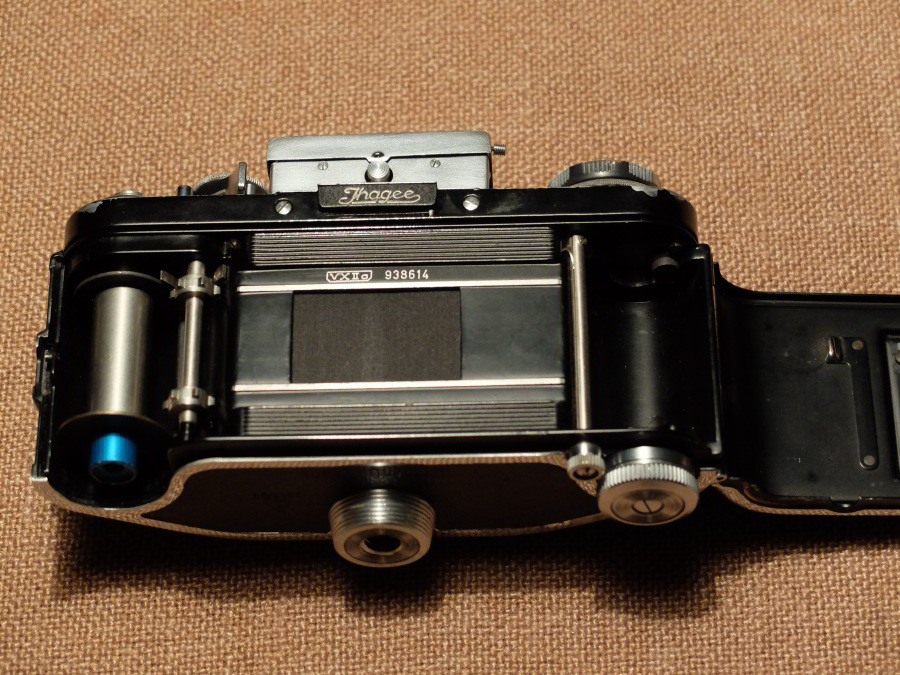

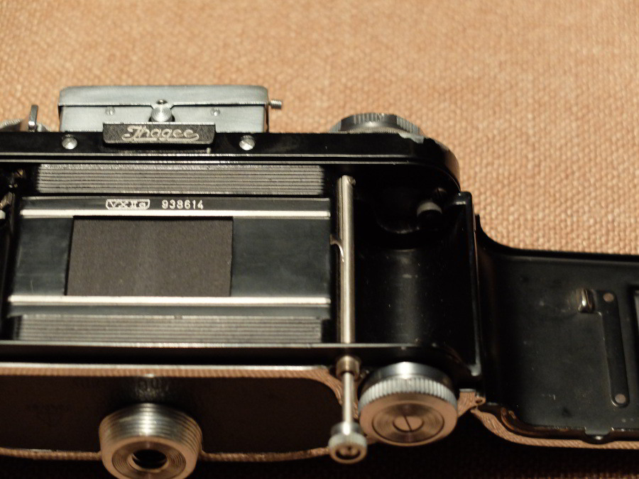

Freilich geht das mit Exakta leichter. Da ist das Messer schon drin.
Man kann sogar von Patrone zu Patrone spulen und den teilbelichteten Film bei Tageslicht entnehmen.

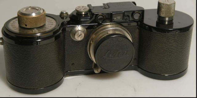

Wenn es um den Spieltrieb mit dem alten "Metallbaukasten" geht, an dem man möglichst jede Option mal benutzt haben will, sehe ich das ein.
Man lädt ja auch gerne mal eine Robot- Recorder, oder so.
