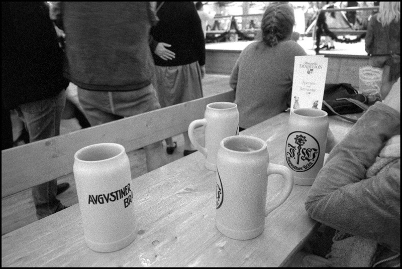

Vielleicht sollte ich meine Position zum TRIX noch mal überdenken. Ich finde die Ergebnisse sehr gut. Ich stelle fest, dass beim pushen ein Trix im Kombination mit Microphen sehenswerte Fotos herauskommen. Bei entsprechenden Motive .... versteht sich.

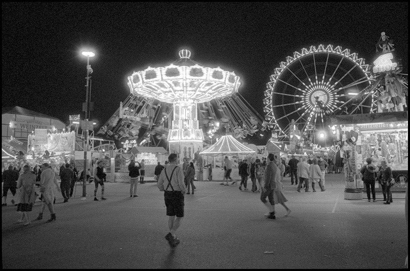

Würdest Du im "Zelt" eher zu einem TriX greifen und den auf 3200 belichten und entwickeln ... oder lieber zu einem Delta 3200?
Der TriX kann Dir eher ausreißen, als der Delta. Dh die Lichter können bei 3200 ASA (also Entwicklung 20-25 min.) stark ausbleichen. Das passiert beim Delta (bis 6400) kaum, ja er wird sogar eher flau.
Allerdings hast Du beim Delta starkes Korn, der TriX hat einfach eine betörende Geschmeidigkeit im Microphen-Push (immer nur stock!). Und er hat ein zartes Korn, das ich als ideal bezeichnen würde.
Also: TriX, oder sogar einfach mal beide.

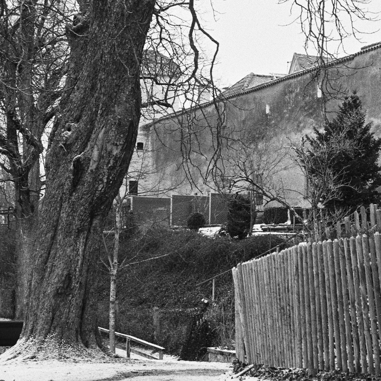

ja die X-Beliebiger Fotos belegen wie es funktioneren könnte. Ich bin noch nicht so weit. Mich irritieren aber noch immer die Entwicklungsdaten. Ich kann nur spekulieren, aber ich denke, wenn ich meinen Film 12 min entwickelt hätte, wären die Negative noch viel härter und wahrscheinlich unbrauchbar geworden.
@leitna: Wie oft hast Du denn gekippt? Ich habe die Erfahrung gemacht, dass der Trix ziemlich zart behandelt werden muss, sonst wird er – vor allen Dingen – sehr körnig. Drei bis vier Kipps pro Minute sind okay (wie X_Beliebiger). Ich nehme allerdings auch einen anderen Entwickler (Ilford Ilfotec LC29).
Trix 400@1600 in Ilford Ilfotec LC29, 3 bis 4 mal gekippt pro Minute.

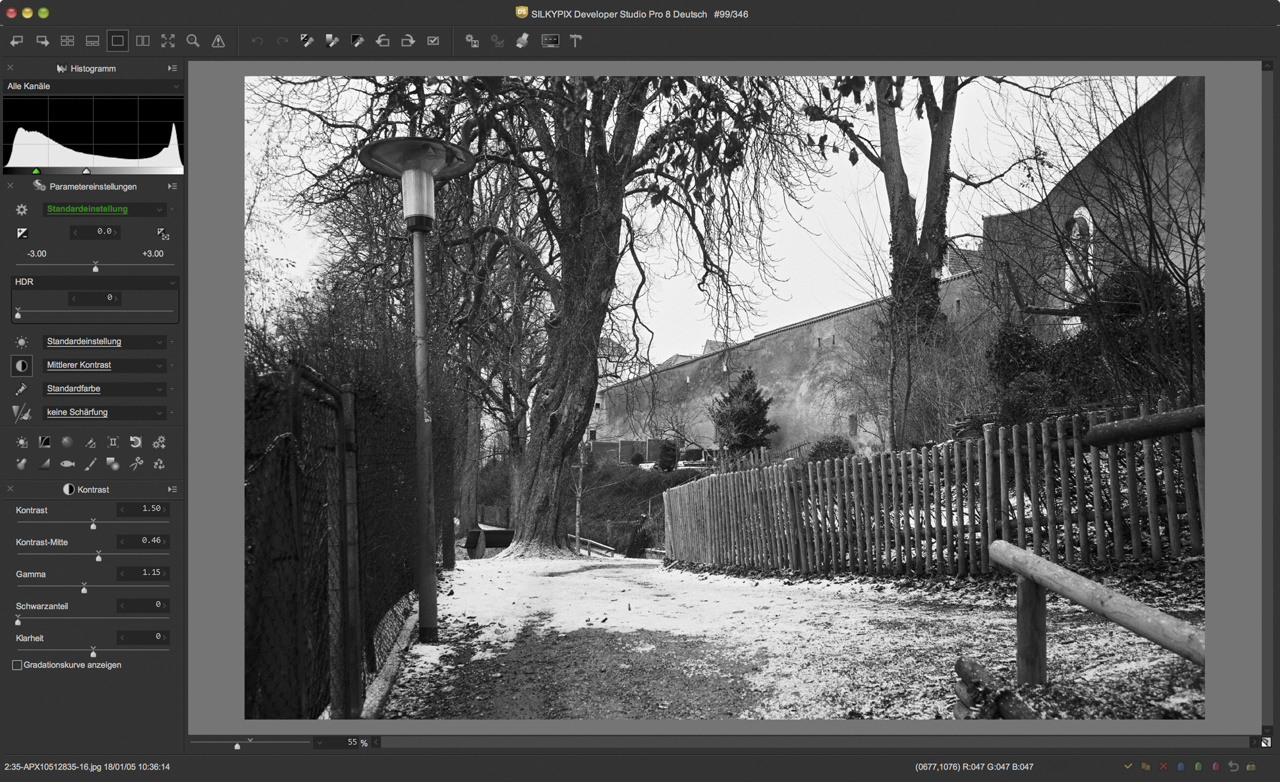

Diese ganze Diskussion hier ist doch völlig für die Katz solange nicht geklärt ist, was und bei welchen Licht(und damit Kontrast)Verhältnissen geknipst wird.
Bei aller Liebe.
UND SCANS SIND FÜR NEGATIVE, DEREN BESTIMMUNG DER VERGRÖSSERER IST, KEINE REFERENZ.
Edited by Signor Rossi
Da stimme ich Dir nur beding zu. Hat man einen Flachbettler, oder einen Nikoner oder gar einen Imaconer.... kann man wohl gezielt
die Negative, wie früher für einen Kondensor oder Diffuser, entwickeln. Aber auch da wirst Du bestimmt anderer Ansicht sein. Ist auch
o.K so, denn ich denke selten einer entwickelt mit Berücksichtigung auf das weitere Vorgehen.
