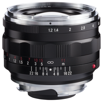

Bei Philip Reeve gibt es einen interessantes Review (für E-Mount):
https://phillipreeve.net/blog/voigtlander-40mm-f1-2-nokton-aspherical-rolling-review/
- Voigtländer nimmt wohl Bildfeldwölbung hin, um trotz hoher Lichtstärke Kompaktheit und geringes Gewicht zu realisieren (ähnlich wie beim Ultron 21mm f/1.8 VM).
- Der Autor fand auch Fokus-Shift.
- CA, Koma und Vignettierung sind bei einer solchen Lichtstärke offenblendig kaum vermeidbar.
Bezüglich der Abbildungseingenschaften sind bei solchen Lichtstärken keine Wunder zu erwarten. Voigtländer (Cosina) erzielt inzwischen aber sehr gute Schärfe, auch über das gesamte Bildfeld (z.B. APO Macro Lanthar 65mm f/2 E). Bokeh und Zeichnung sind, wie immer, Geschmackssache, aber Voigtländer macht meines Erachtens sehr ansprechende Objektive.

Das lichtstarke 40mm f/1.2 ist sicher eine gute Ergänzung zum 65mm f/2 APO Macro Lanthar im E-Mount System. Die hier gezeigten Beispiele zeigen wirklich eine schöne Zeichnung. Vielen Dank für diese Beiträge!
Beim M-Mount sind meine bevorzugten Brennweiten 21/28/50mm bzw. 35mm, wobei ich für letzteres das extrem scharfe und sehr schön zeichnende Zeiss Distagon 35mm f/1.4 ZM habe. Das ist sicher eine harte Konkurrenz zum Nokton 40mm f/1,2.
Farbquerfehler an harten Kontrastkanten (transversale/laterale chromatische Aberration) sind typisch für lichtstarke und kompakte Objektive. Auch die Summiluxe leiden daran (insbesondere 21 und 28mm). Die lateralen CA sind aber leichter zu entfernen als longitudinale/axiale CA (Farblängsfehler).
Angesichts der respektablen Leistung scheint Cosina  schon ein Volltreffer gelungen zu sein.

Danke für den Bericht. Ich muss mich noch mal damit auseinandersetzen. Mir hat das Objketiv eigentlich auch gefallen. Aber ich hatte damit einen Frontfokus im Nahbereich. Inzwischen hat sich aber herausgestellt, dass meine M10 einen dejustierten Messsucher hatte. Dieser ist nun justiert. Jetzt wollte ich das Objektiv schon einem Kollegen verkaufen, an dessen M240 aber auch ein Frontfokus vorliegt. Mal sehen, wie es sich an meiner M10 verhält, wenn ich es zurück habe. Allerdings habe ich nun auch ein Summilux 35 FLE. Und das passt halt an die M10 wie die Faust aufs Auge, eigentlich das einzige Objektiv, das ich für die Leica überhaupt bräuchte.
Zu deinem Test noch: Ja, es ist unbequem, dass der 50er Rahmen eingespiegelt wird. Mäkeln könnte man auch an der nicht ganz gelungenen optischen Korrektur der Verzeichnung. Gerade Linien werden in die Ecken gebogen, und zwar auf eine eher schlecht korrigierbare Weise. Das sieht man auch an deinen Bildern und das kann hin und wieder ziemlich stören.
Edited by don daniel
Interessant! Jetzt wo Du das sagst habe ich noch mal genauer hingeschaut. Ich sehe das jetzt erst. Es scheint mir nicht aufgefallen zu sein, da es nicht Bildbestimmende Teile betraf, aber es ist wohl tatsächlich so.
Danke für den Hinweis, dass werde ich mal mit einbauen.
