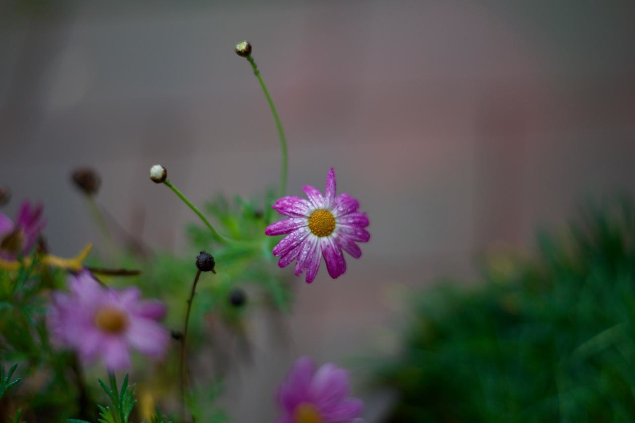

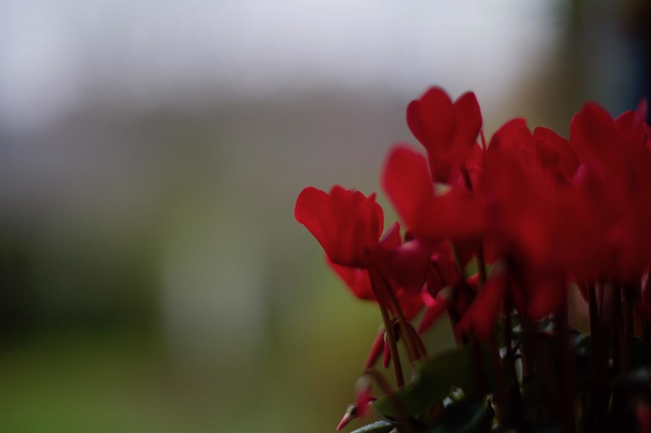

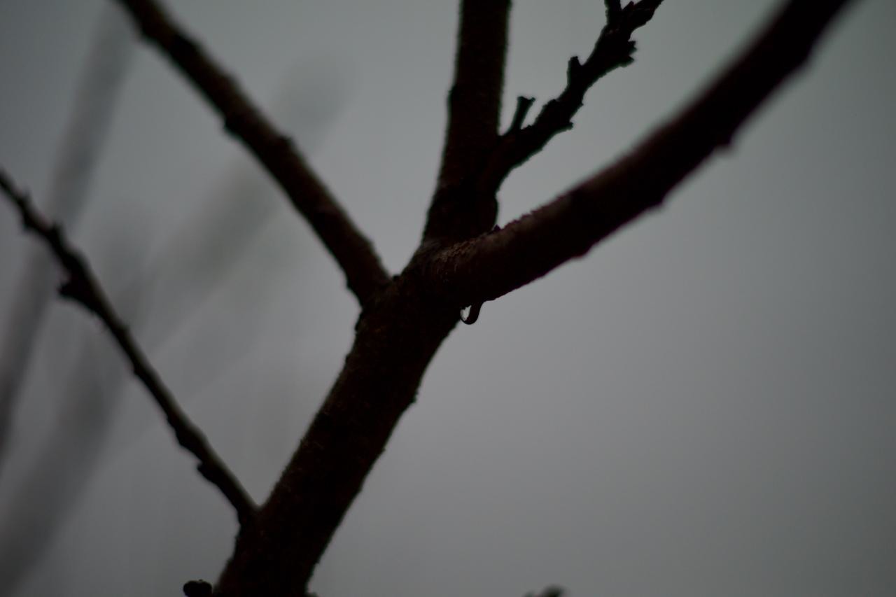

- die Testaufnahmen an der SL haben mich auf Anhieb beeindruckt - trotz schwieriger Fokussiererei und Ausschuss; die Bildqualität ist etwas ganz besonderes und sie ist nach meiner Meinung erstklassig!

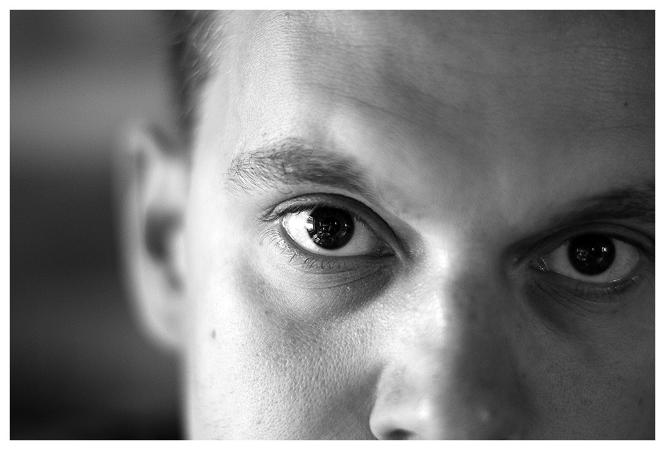

Etwas schwerer, aber geil! Anbei zwei schnell gezogenen Motive mit MM1. Allerdings würde ich bei 3.000—4.000 EUR auch nochmal kurz innehalten.
