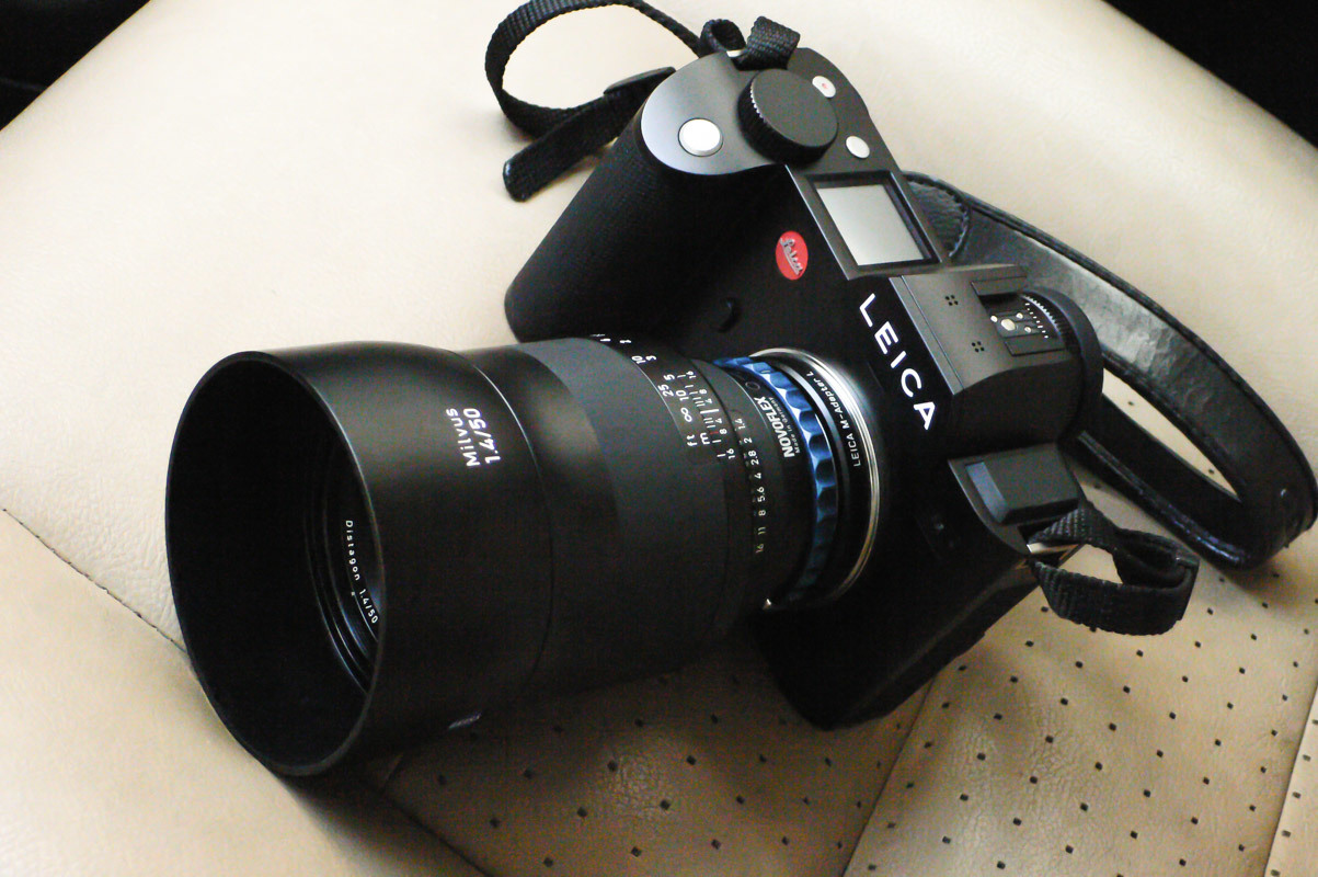

Leica-light Posted July 4, 2017 Share #9 Posted July 4, 2017 (edited) Hallo, derzeit benütze ich noch die Kombi SL-M Adapter in Kombination mit dem L-M Adapter, über lege mir aber den Novoflex SL-Nik zuzulegen. Da ich zusätzlich vorzüglich Zeiss-Milvus ZF. Linsen verwende, wäre für mich relevant ob die EXIF-Daten diese Objektive auch übertragen werden. Welcome, dear visitor! As registered member you'd see an image here… Simply register for free here – We are always happy to welcome new members! Edited July 4, 2017 by Leica-light Quote Link to post Share on other sites Simply register for free here – We are always happy to welcome new members! ' data-webShareUrl='https://www.l-camera-forum.com/topic/274000-sigma-art-24-105-mit-adapter-f%C3%BCr-e-nikkor-%E2%80%93-geht-das/?do=findComment&comment=3308169'>More sharing options...
