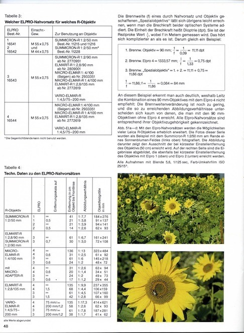

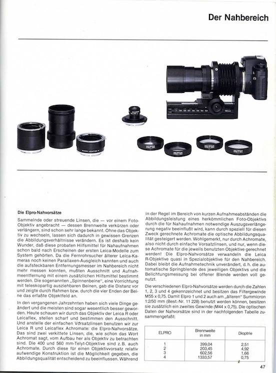

leiceria Posted November 20, 2018 Share #46 Posted November 20, 2018 Es gab mal zu R-Zeiten ein Sonderheft zu den R-Objektiven und ihren Möglichkeiten. Einige Seiten waren der Makrofotografie gewidmet. Die Tabellen im Anhang beziehen sich auf die Verwendung von Elpros und den zu erzielenden Maßstäben an verschiedenen R-Objektiven. Das lässt sich mit Abweichungen auch auf M-Objektive und Achromatm anderer Firmen übertragen. Hilfreich ist auch die Makroschnecke zu M sein. Gruß leiceria Welcome, dear visitor! As registered member you'd see an image here… Simply register for free here – We are always happy to welcome new members! 1 Quote Link to post Share on other sites Simply register for free here – We are always happy to welcome new members! ' data-webShareUrl='https://www.l-camera-forum.com/topic/194143-leica-m-makro-zwischenringe/?do=findComment&comment=3634133'>More sharing options...
Reini Posted November 20, 2018 Share #47 Posted November 20, 2018 Advertisement (gone after registration) Viele Dank leiceria! Das ist hier endlich eindeutig und gut erklärend. Wird auch im Text empfohlen keine 4er Linse an einem 90er Objektiv zu verwenden. Passt die obige Theorie also recht gut. 1er und 2er Elpros an 50er Objektiv, 3er Elpro an 90er und 4er Elpro an 100er Objektiv. 2er oder eher 3er an 75er Objektiv und keine Nahlinse mit +5 Dioptrien! Laut Tabelle auf Seite 48 Daumen mal pi: mit 75mm Objektiv (Mittelwerte zw 50mm und 90mm objektiv) In Unendlichstellung bei 51cm Abstand Frontlinse zu Objekt = Vergrösserung 1:6,2 / Objektfeldgrösse in mm 170x2500,7m Entfernungs-Einstellung bei 23 cm Abstand Frontlinse zu Objekt = Vergrösserung 1:2,8 Objektfeldgrösse in mm 77x95 Von kleinem Blumentopf bis einzelne grosse Blüte wäre dann alles möglich. Quote Link to post Share on other sites More sharing options...

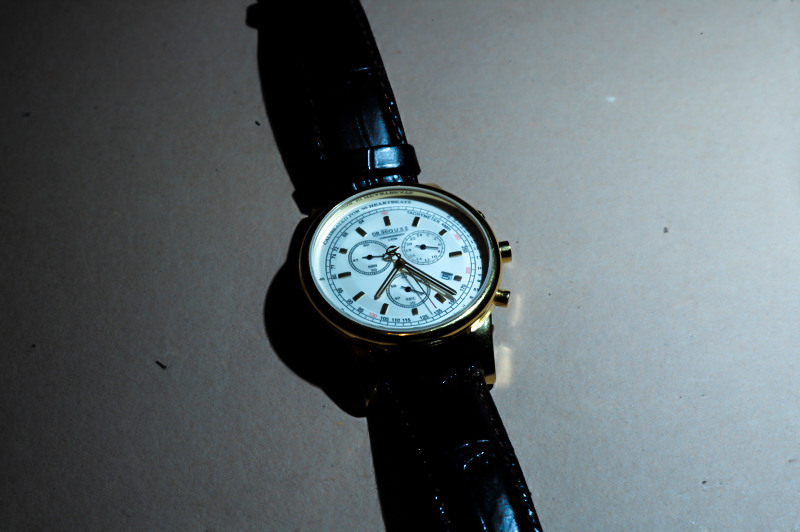

Reini Posted November 22, 2018 Share #50 Posted November 22, 2018 (edited) Hier nun mein erster Versuch mit der soeben eingetroffen Nahlinse. Marumi +3 Achromat. (wirkt qualitativ sehr hoch!) Aufgenommen bei Kunst-Mischlicht. Mit Lupe Kamera auf Stativ montiert scharf gestellt. M240 mit 75mm Summarit. Nahlinse +3 Dioptrien mit Adapter von 46 auf 49mm. Freihanf mit 1/125 s hat auch funktioniert. Wie, es falls mal wieder die Sonne scheint draussen funktioniert wird man sehen. Unendlich, 1/15 Sek, Blende 2,64, bei ISO 200. Entfernung von Objektivfrontlinse zu Mitte-Ziffernblatt 35cm. Dass cropen in Richtung Makro noch sehr gut möglich ist, war zu erwarten. Siehe Beitrag/Bild #159 Welcome, dear visitor! As registered member you'd see an image here… Simply register for free here – We are always happy to welcome new members! Edited November 22, 2018 by Reini Quote Link to post Share on other sites Simply register for free here – We are always happy to welcome new members! ' data-webShareUrl='https://www.l-camera-forum.com/topic/194143-leica-m-makro-zwischenringe/?do=findComment&comment=3635216'>More sharing options...

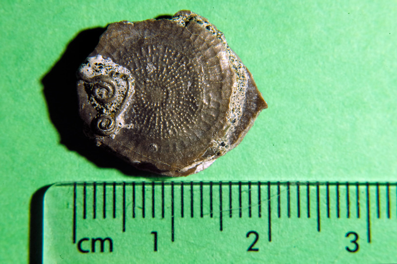

Reini Posted November 25, 2018 Share #51 Posted November 25, 2018 Heute bei der Fotobörse gefunden. Nahlinse mit 10 Doptrien. Also das geht jetzt schon Richtung Makro. 🤩 50 Millionen Jahre alter Ammonite-Abdruck plus Wurmgacki. Die Geringe Tiefenschärfe ist halt schon Mühsam... Nicht beschnitten, Abstand zur Nahlinse ca. 11 cm. Allerdings sind da Zwischen Objektiv-Frontlinse und Nahlinse Adapterringe. Hab das getestet, es ist ziemlich egal ob 1, 2 oder gar kein Adapter dazwischen ist. Welcome, dear visitor! As registered member you'd see an image here… Simply register for free here – We are always happy to welcome new members! Quote Link to post Share on other sites Simply register for free here – We are always happy to welcome new members! ' data-webShareUrl='https://www.l-camera-forum.com/topic/194143-leica-m-makro-zwischenringe/?do=findComment&comment=3636913'>More sharing options...
