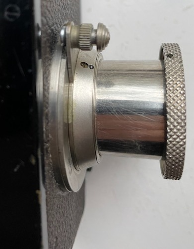

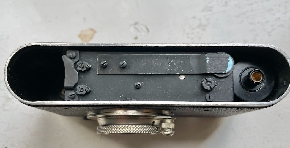

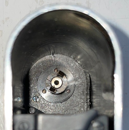

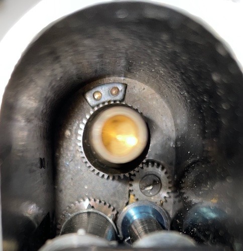

jerzy Posted March 18, 2011 Share #3 Posted March 18, 2011 Hallo, Umbauten interessieren mich seit längerer Zeit, habe auch einige davon. Ich zeige gerne meine, vielleicht nicht die schönste aber sicher die interessanteste aus meiner Sammlung. SN 8669 wurde am 14.06.1928 an Jensen, Barmen (oder Bremen? Kann schlecht die Handschrift lesen) ausgeliefert. Damals war das eine IA mit nicht auswechselbarem Elmar und Fodis 14221. Vermerk in den Auslieferungsbücher lässt vermuten, dass die Leica zurück ins Werk gekommen ist und am 9.11.1929, ohne Fodis an Atelier, Fr. Bork ausgeliefert. Etwa um 1930 ist der Umbau auf non standart Hektor durchgeführt worden. Hektor hat 669 eingraviert. Dabei wurde auch Vulkanit ersetzt. Alu Gehäuse hat noch Bohrungen nach den hockey stick Schrauben, Schraube für Fokussierung auf der Rückwand ist nach wie vor vorhanden. Später, vielleicht im Zuge der nächsten Umbau standarisiert (Null am Objektivring). Umbau auf II ist eine Frühe, ich schätze um 1932 – darauf deutet „Klositz „ Zusätzlich ist Klawonn am Deckel und W.K. am Objektiv eingraviert. Scheint nicht von Leitz zu stammen, obwohl W.K. am Objektiv mit schwarzem Lack ausgefüllt ist. Und irgendwann später (1936 oder später) ist noch Dioptrienausgleich eingebracht, nicht unbedingt beim Leitz. Diese Leica hat Geschichte, das macht sie für mich interessant. Damaliger Besitzer hing sicher an seiner Leica, hat ziemlich viel Geld in Umbauten investiert. Ich habe vergeblich im Internet nach „Klawonn“ gesucht obwohl der Name nicht so gewöhnlich ist. Es gab einen Photographen, Wolfgang Klawonn, gestorben vor einigen Jahren aber er war zu jung um Besitzer zu sein. Als Kommentar zum II sync white dial von DDM (Die Kamera ist sehr gut erhalten, mit einen wirklich „missbrauchten“ Sucherschuh) - meine 42096 schaut fast identisch aus und Sucherschuh ist auch sehr stark benutzt. Kann es sein, dass es aus der alter Leica stammt? Sonnst ist das eine ganz neue Kamera, Elmar ist ohne Nummer aber beschichtet (rote Zahlen). Meine Leica hat noch rotes Filter auf einem Sucherfenster (OKARO?) und schaut super aus. mfg jerzy Welcome, dear visitor! As registered member you'd see an image here… Simply register for free here – We are always happy to welcome new members! 8 Quote Link to post Share on other sites Simply register for free here – We are always happy to welcome new members! ' data-webShareUrl='https://www.l-camera-forum.com/topic/146620-leica-umbauten/?do=findComment&comment=1619040'>More sharing options...
