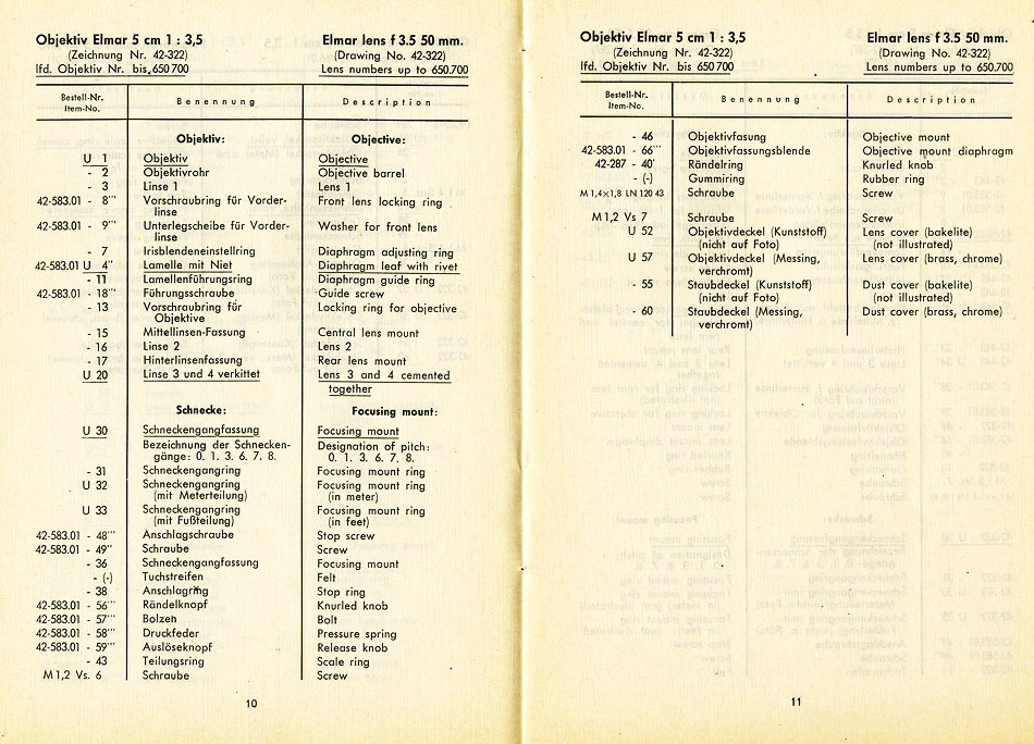

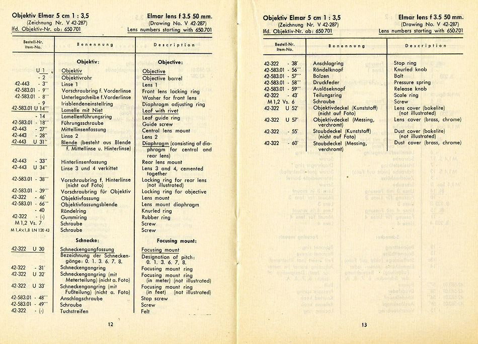

Ein neuer Fund, ein Ersatzteile Katalog für Leitz Linsen aus dem Jahr 1952, hat mich stutzig gemacht...:confused:
Einige Teile und die Linsen! für Elmar 3,5/50mm bis zur Nummer 650 700 haben andere Bestellnummern und sind komplett getrennt aufgeführt. :rolleyes:
Ist da schon die Änderung zu sehen, die das sogenannte "red scale" besser erscheinen lässt?

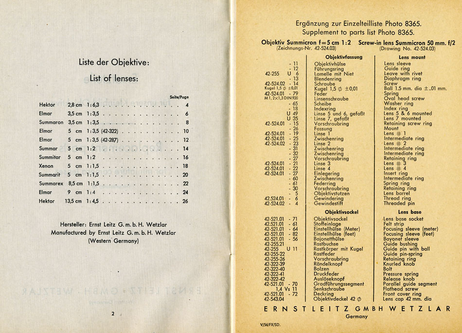

Das Auffällige ist, die anderen Linsen (Xenon, Summar, Summarex, Hektor, Summitar, Summarit) sind alle nur in einer Form aufgelistet ...:rolleyes:
und die Elmare haben verschiedene Nummern (42-322 und 42-287) und Zeichnungen, die leider nicht dabei sind..:(

Danke für die Liste! :)
Da bin ich der Meinung, die Nummern bei Thiele sind nicht ganz richtig...
eine andere Blende würde ja automatisch auch andere Bauteile erzeugen!..also neue Bestellnummern! ;)
Da ist wohl die Nummer 650 7001 der Wechsel......:rolleyes:
"jc_braconi" hat es ja auch im internationalen Forum so geschrieben und das macht Sinn!
