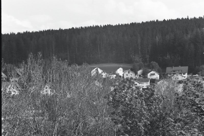

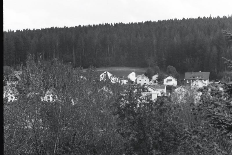

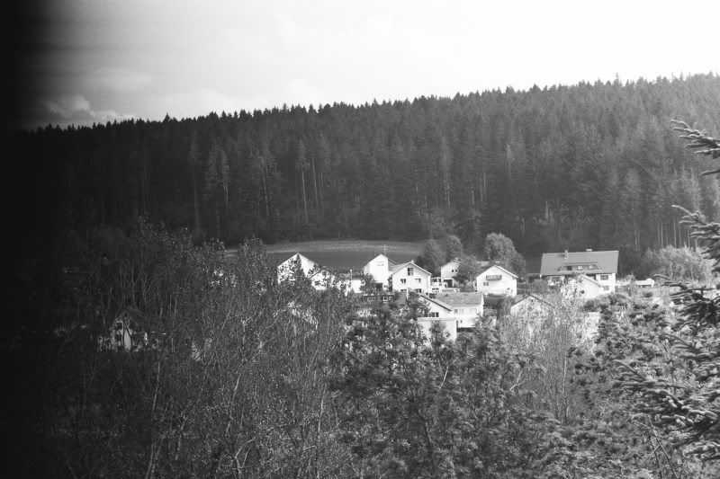

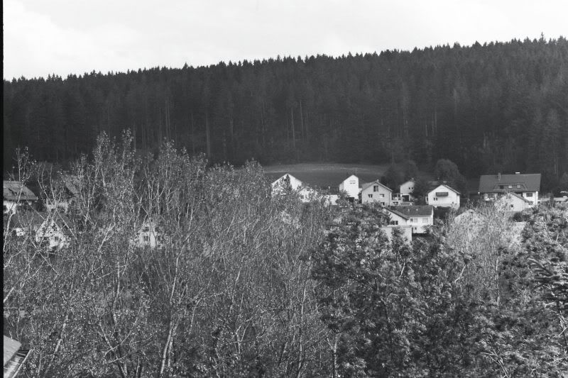

Drehwurm Posted June 24, 2008 Author Share #62 Posted June 24, 2008 So, um die Sache langsam abschließen zu können.... Die ersten Filme wurden mit der IIIf und der Standard belichtet. Der Film der mit der Standard verknipst wurde habe ich leider noch nicht vom Labor zurück. Zur Erfahrung mit dem Labor: Schwarzweißfotografie ist teuer und die Laborqualität bei der Filmentwicklung und den Abzügen lässt zu wünschen übrig! In erster Linie ging es darum die Verschlusszeiten zu prüfen. Darum hier fünf Bilder, die in der Reihenfolge von oben nach unten mit den folgenden Verschlusszeiten und Blendeneinstellungen aufgenommen wurden. (Alle Aufnahmen mit Elmar 50 mm, Stellung unendlich) Bild 1 75 / 18 Bild 2 100 / 12,5 Bild 3 200 / 9 Bild 4 500 / 8 Bild 5 1000 / 5,6 Die digitalen Bilder stammen von der CD, die das Labor mit beigestellt hat. Auch die waren in keiner besonders guten Auflösung. Da ich kein DSL habe (vor meinem Dorf hat der Fortschritt halt gemacht) musste ich dann nochmals komprimieren. Ich bitte darum die miese Qualität zu entschuldigen. Bild 1 Bild 2 Bild 3 Bild 4 Weiter Teil 2, da max. nur 4 Grafiken erlaubt Quote Link to post Share on other sites More sharing options...

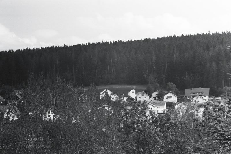

Drehwurm Posted June 24, 2008 Author Share #63 Posted June 24, 2008 Hier kommt Teil 2 Bild 5 Im Ergebnis zeigen die Bilder immerhin eine ziemlich gleichbleibende Belichtung, da ich kaum glaube, dass im automatischen Prozess der Abzüge einzelne Bilder bezüglich ihrer Belichtung korrigiert werden. Bei Bild 5 sieht man am linken Bildrand einen dunklen Streifen. Hier vermute ich, dass bei der kürzesten Verschlusszeit der zweite Vorhang zum Schluss auf den Ersten aufläuft. Zu gegebener Zeit werde ich mir die IIIf nochmals vornehmen. Da ich genau notiert hatte welche Einstellungen ich an den Vorhangspannungen vorgenommen habe dürfte ich das auch noch abstellen können. Quote Link to post Share on other sites More sharing options...

Der_filter Posted June 24, 2008 Share #65 Posted June 24, 2008 Hallo Martin, Bild 5 kommt mir irgendwie bekannt vor ... Da braucht es wohl bei Meister R. zwar nicht die letzte, aber eine neue Ölung nebst Großreinemachen zum Preis von, geschätzt, halbem ebay-Wert der Kamera ... Aber dann läuft das Ding auch wieder eine kleine Unendlichkeit lang. Ich weiß nicht, ob man, im Blick auf die Justierungsproblematik, wirklich selber da ran sollte. Mit den richtigen Schraubenziehern ist es ja nicht getan, und ein noch ordentlicher Entfernungsmesser auch noch nicht alles. Das us-Reparaturbuch habe ich auch. Ich nehme an, der Band von Tomosy. Sehr verheißungsvoll - aber immer, wenn ich damit irgendwo anfangen wollte, waren die entscheidenden Schritte genau NICHT beschrieben oder gar abgebildet ... Pascal. Quote Link to post Share on other sites More sharing options...
telewatt Posted June 25, 2008 Share #66 Posted June 25, 2008 Die Kamera braucht einen Service....die Zeiten stimmen bei keiner Einstellung....links ist es immer dunkler als rechts..... Grüße, Jan Quote Link to post Share on other sites More sharing options...
